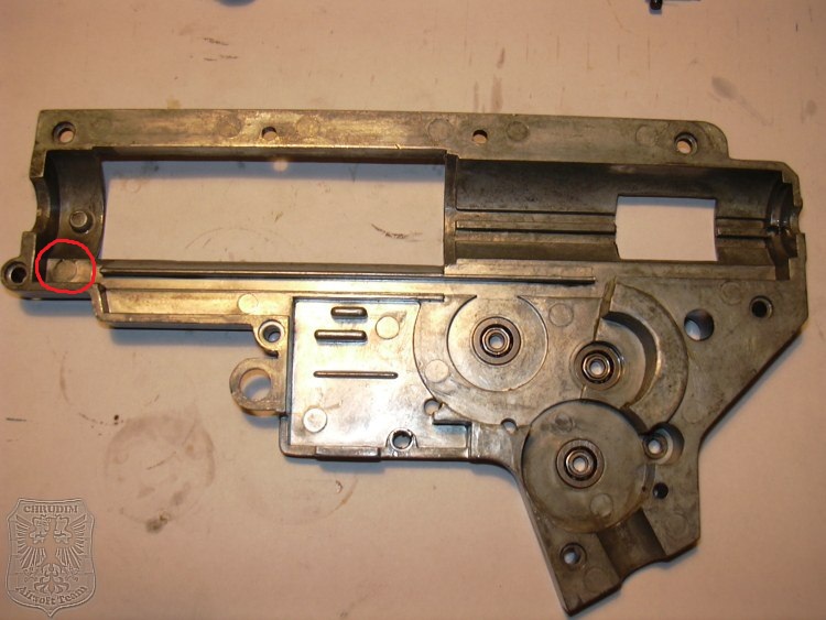

Možná pomůže to co se stalo mně: Moje před tejdnem nová GP m4 měla problém - vždycky prvních několik kulí letělo maximálně třeba 20m - prostě málo. pak se to zlepšilo ale byla velká nestabilita, občas letěly kule daleko, občas ne, na semi spíš nikdy ne daleko. Problém byl v tom, že se ramínko podavače sekalo o otřep v gearboxu (obrázek, otřeb byl na obou půlkách gearboxu) což způsobilo nedoléhání trysky a netěsnost. Problém se vyřeší pomocí pilníku za 2 minutky.

U mé G&P M16 prakticky stejný problém, měnil jsem hlavně, gumičky.... a pak jsem zjistil, že v základu tam dávaj krátkou trysku 21,00 mm. Vyměnte trysku za 21,2 nebo klasiku 21,4 (pozor na podávání kuliček, popř. zabrousit) a je vyřešeno! :P
Edit: tak přiznávám, že je to jen částečné řešení, kule to už nerozhazuje tolik ale pořád dost, už jste to neko vyřešil?
Občas to i ze záhadného důvodu nedává kuličky, dokud nevindám a nezandám zásobník. Přijde mi, že je chyba nekde v návaznosti zásobníku, hopovky a dosednutí mecháče!?

Tak takdy tady všude teď řeším tuhle M4 od G&P. Po upgrejdu vzuchu a pružiny na M130 Soustřel mizernej. Dle rad jsem vyzkoušel ty otřepy v mechu, nepomohlo, tryska je hliníková s rovně zaříznutým koncem - možná by byla lepší se skoseným, aby nepoškodila hopgumu. Každopádně má ale 21,4mm! Je originál - snad - kvér je od morrise - bohužel...
Teď jsme vyměnil jinou hlavěň a zdá se že to je v pohodě. Zkus se zaměřit na ní a na hopgumy.
