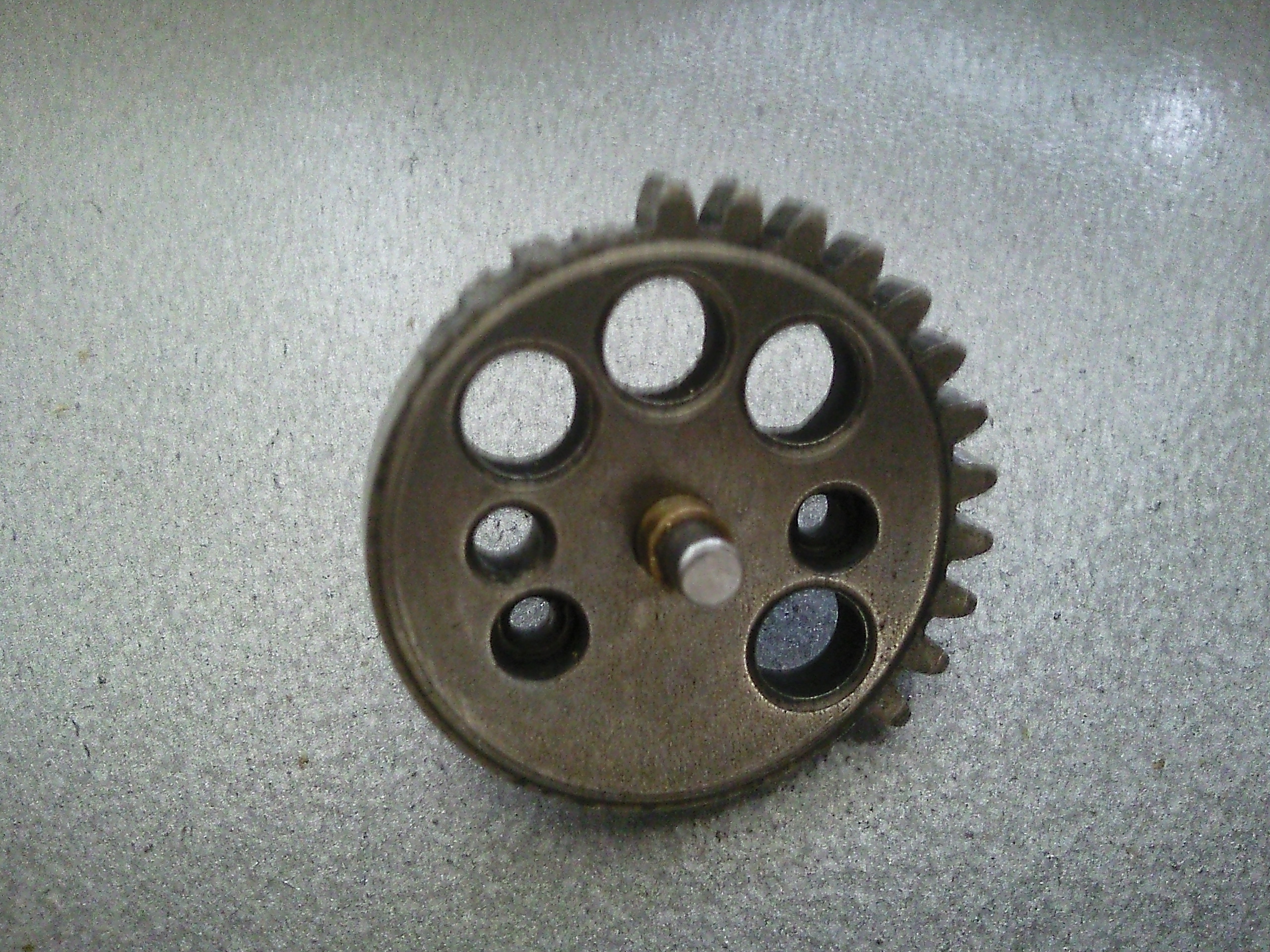

Zdravím,stala se mi taková nemilá věc,taky vlastním kola 13:1 od shs a když jsem je dal do zbraně a rozjel tak mi uletěli poslední čtyři zuby na tom dělitelném pístovém kole,chtěl bych se tedy zeptat jestli někdo nevíte,kde bych mohl sehnat to pístové kolo 13:1,případně jen tu část pístových zubů.Budu moc vděčný za jakoukoliv pomoc :wink:
Fotografie0349.jpg [ 1.88 MiB | Zobrazeno 3220 krát ]

Jedine bazar a hlavne zjisti proc se kolo znicilo, nejspis je neco spatne v mechu

Obzvlast pokud mas pist z ocelovymi zuby, tak docela urcite tam mas na krivo nabeh a zuby to proste rozdrtilo. Na vyrobni vadu to taky nevidim.

Stalo se mi naprosto to samé. Ty kola sou závádové asi všechny. Stalo se mi to u 4 sad přešel sem na jinej převod 16:1 a bez problému.
