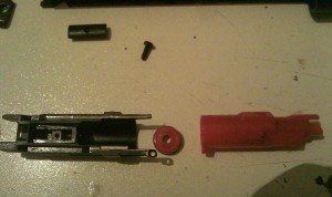

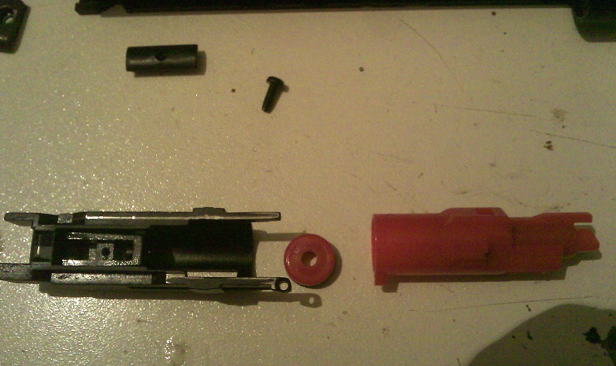

Než budu cokoli pilovat tak pro jistotu ještě dotaz :) v plynovkách jsu nováček a proto tedy: jestli jsem to správně pochopil tak jde o to aby se píst (to červené kolečko) neprotáčelo na té kovové části ke které je přišroubované :) je to tak ? :)
201301241715_016.jpg [ 824.99 KiB | Zobrazeno 11630 krát ]
24 led 2013, 17:18
Příspěvky: 570
Bydliště: Chomutov
Nový příspěvek Re: Colt 1911 GBB - problém se zásobníkem
Přesně tak, teď se točí dokola, je to tak? Tudíž netěsní a proto ty prskance. Prosímtě pracuj s citem.
