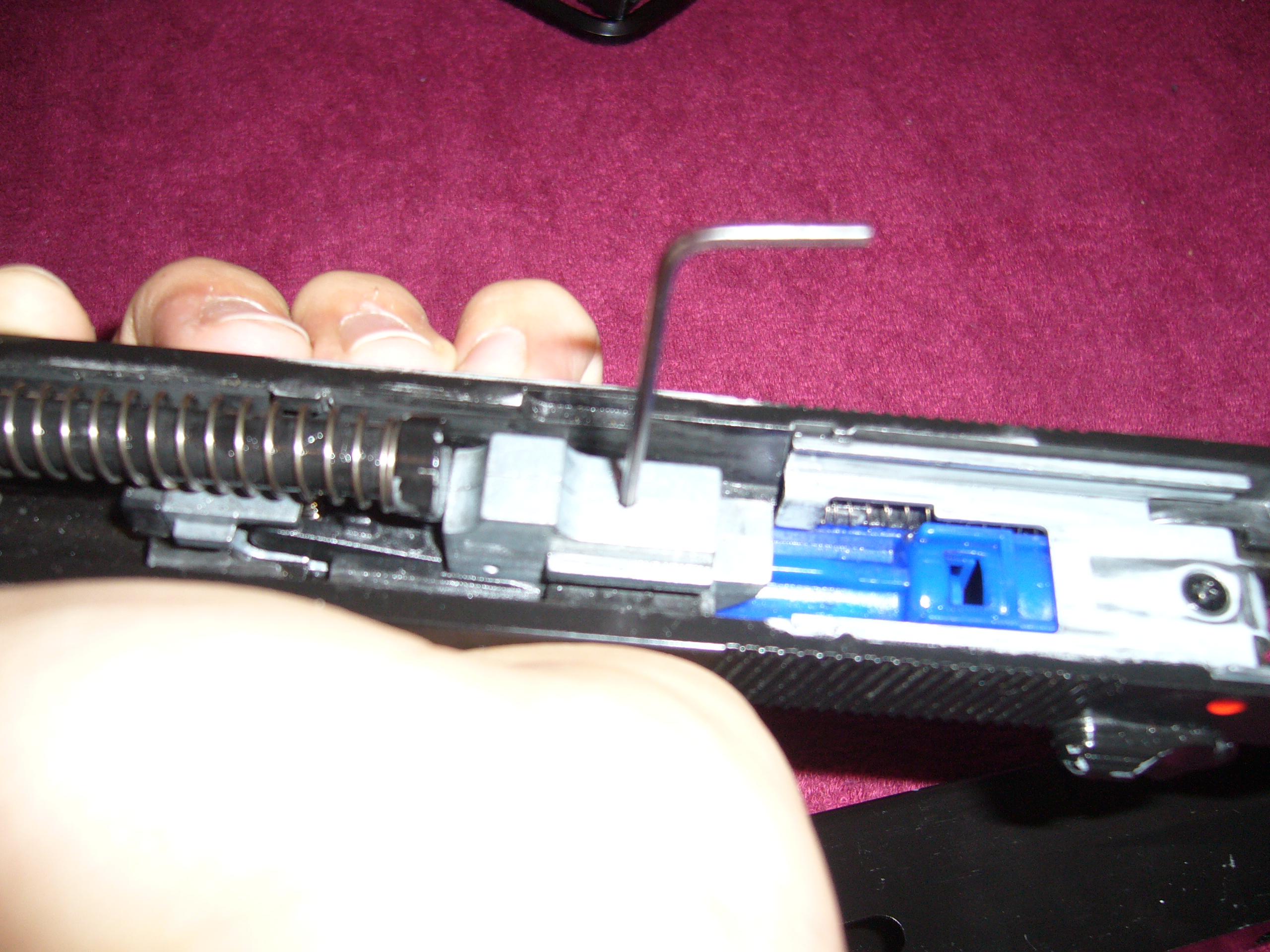

Koukni se asi nějaká pružinka nevypadla... ja když onehdále čistil svou beretu tak jsem jednu omylen vydělal.... nevim co mas za značku, ale u me KJW jsou takový dvě malý pružinky poblíž pístu. Přikladam foto, jde tam jedna vidět, druhá je na druhé straně.

Stím imbusem šteluju hop up. Prasklina vadí, závěr je poskozeny ale zalezi jak moc. Pokud prasklina nepochoduje dále je to jeste dobry.. Pokud mas kovovej zaver, ten svařit nejde je to nejaka slitina hliniku a zinku, takze jedine nový.

Co máš za značku zbraně? Mě stačí sdělat jen závěr a imbusem to jednoduse sešteluju.
