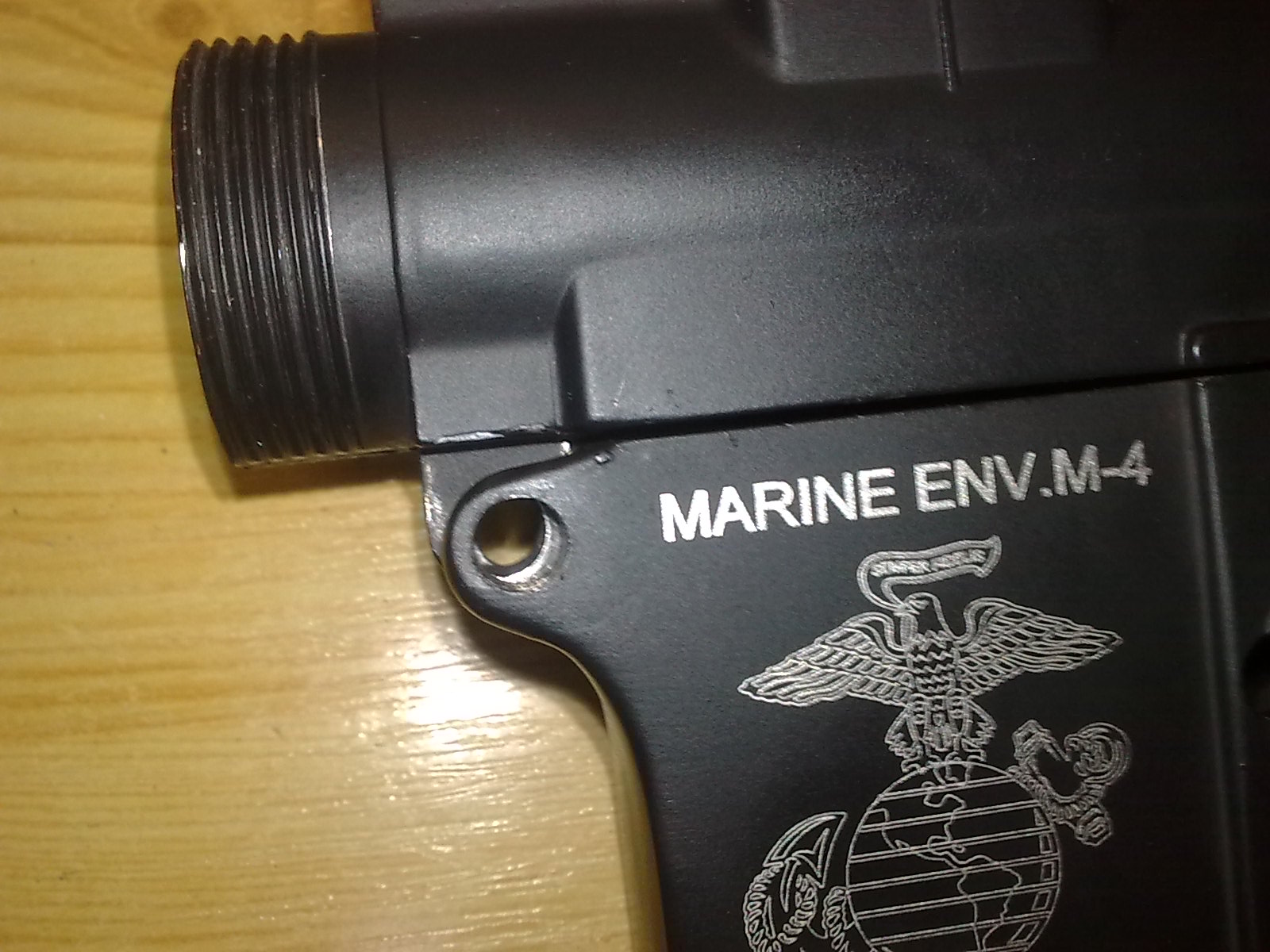

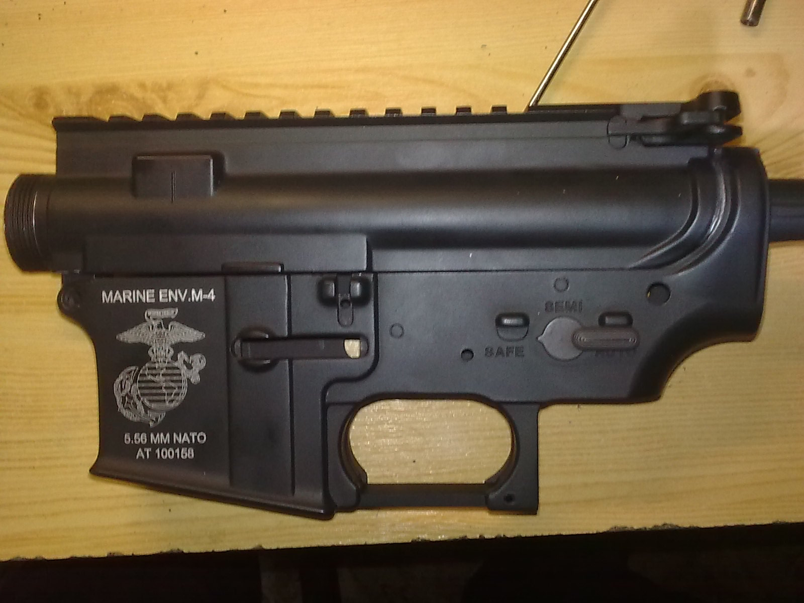

Zdarec borci. Potřeboval jsem vyměnit tělo na mojí M16 tak sem pořídil aimtopa :
http://airsoftpro.cz/eshop/product_info ... ts_id=1179
A jsem fakt nasranej protože věta dobře slícováno moc nesedí... Když se to snažím složit tak mi přední díry na čep nesedí.. Měl někdo podobný problém? Co se s tím dá příppadně dělat, kromě reklamace... brousit? Díky

Ideální by byla fotka/y kde to nesedí, třeba předního i zadního čepu.

a nesedia ti len tak nasucho?alebo len keď máš mechabox v tele?a pripajam sa..foto by pomohlo

Dodávám tedy nějaké fotky. Sory za kvalitu foceno pouze mobilem...

reklamácia...na fotke to sice vyzerá že to nemaš ešte uplne zamačknuté k sebe..ale v tych dierach je ten rozdiel tušim značný..tolko z mojho pohladu..skus to ešte kuštik viac pritlačit k sebe..ele myslim že .neneneneneee
skus ten zadok do seba natlačit aj ked trošku budeš muset pritlačit

Jestli už nejde dorazit víc dozadu tak reklamace. Šlo by to asi i vybrousit, ale nebude to vůbec hezký a kdo ví jestli to má správný rozměry aby to fungovalo tak jak má.

Fotil jsem, tudíž nemohl jsem tlačit, ale jak říkáš, když použiji i "nemalou" :D fyzickou sílu, kousek se to pohne, ale tak 1-2mm rozdíl tam není zase tak velkej.. celkem mě to štve,protože jsem bohužel kvůli své blbosti tělo škrábnul, tudíž reklamace asi neproběhne.....

Ty vole, mám to samé, naprosto totožné akurát když to pořádně stlačím k sobe tak je tam tak 0,7mm co mi vadí na prostčení čepu. Jestě sem s tím nic nedělal použe přemýšlel jak na to ale zatím sem nic objektivního krom vybroušení čepu nevymyslel :D Nejspíš se s ním skusit domluvit. Už jis mu psal e-mail? A ohledně te věty přesně slícováno nic moc teda... tělo mi přislo v pondělí, kdy jsi ho objednával ty?
