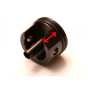

BB´s ti tam lezou normálně?
Mám m4 od dboye, měnil jsem vzduchotechniku za ASpro a problém jsem měl s tím, že hlava válce aspro byla kratší než základ dboy a tryska nemohla pořádně zalejzat zpátky, dal jsem starou hlavu zpět a vše ok

Nový příspěvek Re: Dlouhá tryska a přesto netěsní...
Kratší hlava válce ve smyslu, že ASpro byla kratší od té plochy ke hraně
ramínko pak nemohlo jezdit úplně dozadu

hmm, ale to by mělo těsnit furt stejně, jen ramínko se ti buď ohne a nebo nějak zlomí, zkusit vybrousit ramínko (resp. tu tvarovanou část) tak, aby když přijede vačka tak šlo max. dozadu, ale nenatahovalo se...

Nychrom píše:
Mám úplně ten stejný problém :? Teď na to nemám čas, ale musím to vyřešit. Asi 2 mm mi po prvním výstřelu zůstane tryska zajetá v komoře, nevrací se tak dobře jako původní sestavení PJ. Mám teď nový komplet ASpro NBU vzduch s touhle AS ocelovou hlavou. Musím asi komoru více přitlačit směrem od mechu, jenže nevím, zda to pak nebude unikat ... čekám na nové chrono, abych si to potvrdil. Zkusím to pak více přirazit pomocí SDG. Tak to bude lepší než na slepo laborovat ...

Tak jak jsem slíbil postreh s komorou:
Aspro komora super zpracovaní, nevím jakou drsnost volili na vnitřní povrch jak se vsunuje gumka, ale jde tam naprosto paradne jak SYSTEMA (tlustá svině :) ) tak i Guarder...a přitom těsní perfektně.
Ovšem co mě překvapilo, tak je problém s podáváním s těmihle gumkami, ideální je tam šoupnout ty gumky dodávané ke komoře...
Jinak ustovka se zvedla a hlavně je stabilní +/- 0,5m/s na 122 m/s s 0,25g...
Dalsi postreh je, že Aspro tryska v komoře je hoodně na těsno a stačí trochu křivě se na to podívat a už to tam drhne na tom zvětšeném průměru na začátku trysky... Což třeba předchozí Zn-Al komora nedělala (zase hůř těsnila)...
