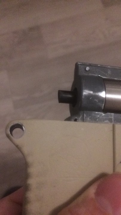

Když jsem se díval přes zasobník a zkoušel prstem dávat kuličky,tak šlo vidět že tryska je moc dlouhá a nepustí kuličku až dolů tak jsem brousil a zkoušel asi 10-15x než jsem ji zbrousil tak, že zbraň ted podává každou kuličku (ale přijde mi to až směsné jak je ted malá) :D a když mi ted má dojit nová hliníková tryska mam postupovat stejně ? nebo je chyba někde jinde ?
A ovlivňuje to výkon zbraně ? přece jenom když jsem tak zbrousil trysku tak je tam větší průměr kterým jde vzduch ke kuličče :)

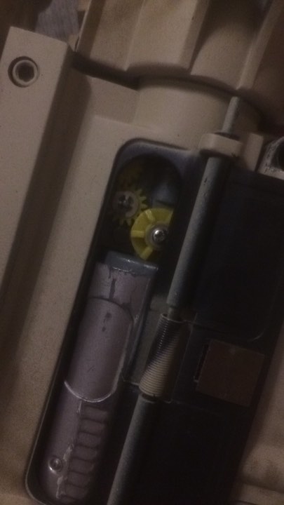

Druhé foto a dotaz je následovný. Mám hop-up naražen tak na mechaboxu,že ho nemůžu štelovat když je zbraň složena je zaseknutý... musím rozdělat zbraň potočit nahorů nebo dolů (to jde krásně) poskládat zbraň a zase znova.. no hruza :D Co s tím ?

Ak si si istý že máš správne usadený a nevyosený mechabox a všetky čapy atď. tak by sa toto diať nemalo. Prípadne môže byť problém dakde v prechode vonkajšia hlaveň - upper receiver. Alebo lower - upper. Ak nepoznáš pôvod zbrane ťažko povedať z čoho je zbastlená.
Komora ale má byť na čelo mechaboxu narazená pokiaľ možno čo najviac ale nemalo by dôjsť k zamedzeniu regulácie. Občas to trocha drie, ale ak je všetko v osi tak by nemalo. Mám dojem že tá zbraň je tak trochu deduško a chcelo by ju poriadne zrepasovať, dorovnať a doladiť :D Každopádne najjednoduchšie ( najlacnejšie) čo môžeš urobiť je vziať to regulačné kolečko, šmirgeľ a vŕtačku a "stočiť" jeho priemer po to ozubenie z druhej strany. Len to moc neprehnať lebo potom ti hrozí že ti tie kolečká budú preskakovať.

Tryska má veľký vplyv na výkon. Tým že si zväčšil vnútorný priemer ti paradoxne výkon klesne. Tryska a jej nos má čo najtesnejšie doliehať na límeček hop-up gumy. Preto je tam to skosenie ktoré sa pri skracovaní trysky vždy snaž ako tak zachovať a snaž sa vyhnúť výsledku ako máš na foto. Trysku skracuj znova tak že ju upneš do vŕtačky a pod uhlom ju zbrús opäť napr. na brúsnom papieri. Ďalej to že ti tryska nepustí BB do komory keď tam láduješ guličky prstom je normálne. Tryska nie vždy zastaví v takej polohe aby to bolo možné a komora sa "otvorí" počas cyklu len v určitom bode na krátky čas. Takže keď príde nová tak ju hneď neskracuj ale najprv vyskúšaj. Zatiaľ skús či nieje chyba v zásobníku.

k trysce..zkoušel jsem vždycky čtyří zásobníky a nepodávalo a začalo to podávat až v téhle hrůze :D Zajímave je že predtím jsem ji nemusel zkracovat a podávala normálně.. (když semtam vystřelila) je tam klasická tryska na m16/m4 délkou..A měnil jsem tam jen píst, a ramínko podavače.
Ted zbraň chodí dobře (motorově). Jen se mi zlomila hlava pístu (trošku), tak jsem to slepil a funguje to,v týdnu mi má právě dojit nová hlava pístu, hlava válce + tryska (koupil jsem to v setu) tak to všechno vyměním.
Jinak čepy mi sedí všechny dobře,tak nevím jak poznat zda ji nemám vyosenou :)
