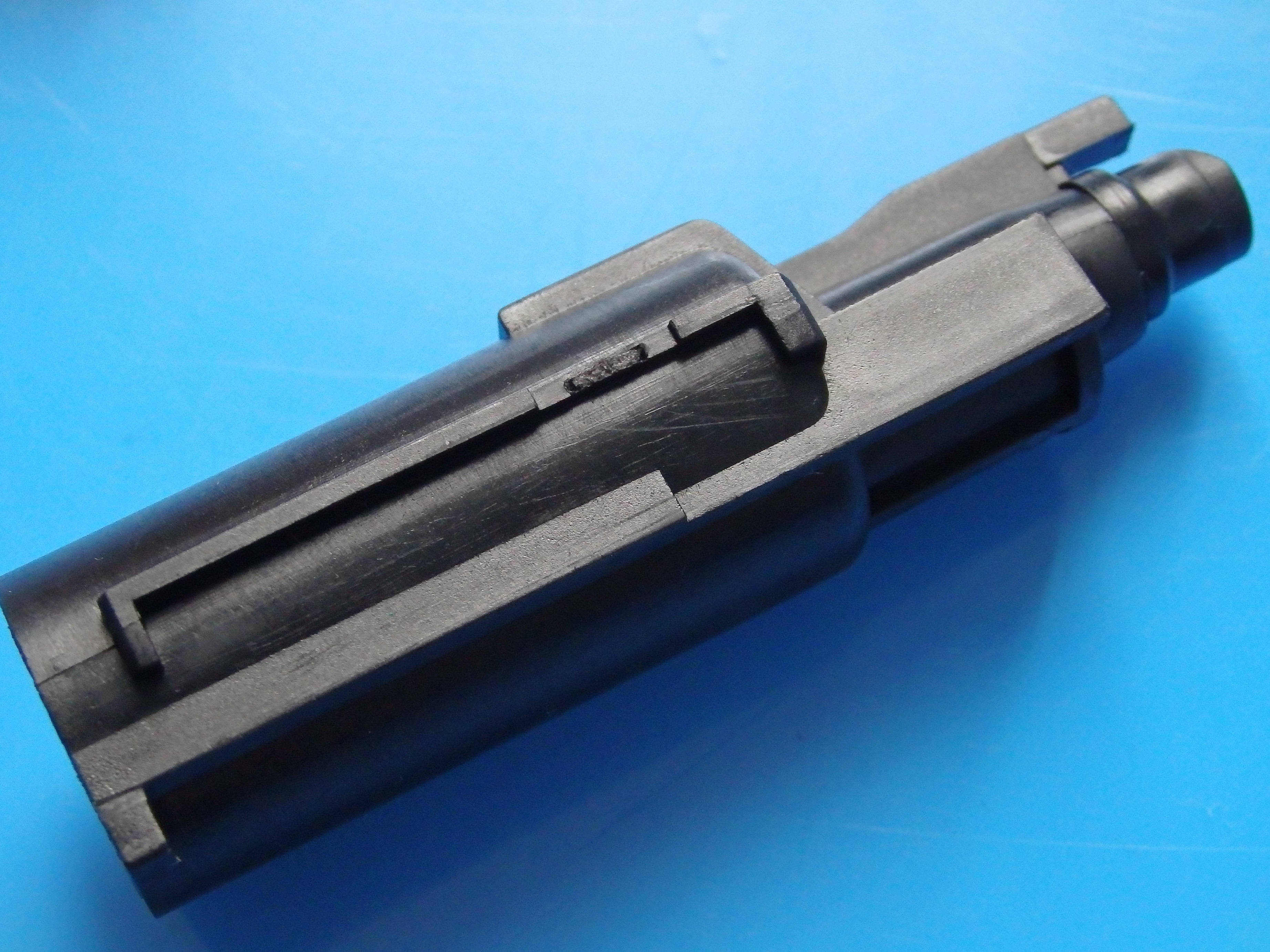

Tak jsem to ještě rozebral a narazil jsem na trysce na ulomenou plošku, tak zda-li to není ten problém.
P4140021.JPG [ 2.41 MiB | Zobrazeno 19532 krát ]

Skontroluj tú trysku na tesnosť a rovnako aj ten ventil vo vnútri.
Trysku skontroluješ tak že upchaš prstami dva diery a do tretej fúkni.
Ventil v tryske zo zadnej strany zatlač a spredu fúkni

Když zadělám dvě díry a do třetí foukám tak nikde nic neuniká, nedá se profouknout. Při zmáčknutí ventilu a foukání zepředu trochu vzduchu uniká ale opravdu jen trochu, netěsní na 100%. Když to přitlačím silou tak už nic neuniká. Jinak žádné praskliny ani poškození jsem nenašel.

Ten ventil by mal tesniť aj bez veľkej sily ale viac menej je to v poriadku ešte nasať trysku na hlavu piestu a tiež skontroluj či to nemá veľký únik. Potom už ostáva len spúšťový mechanizmus.
