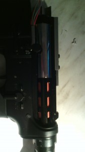

Dobrý den
Když jsem se do mechu pokusil dát http://airsoftpro.cz/eshop/product_info ... ts_id=3098 ve spojení s http://airsoftpro.cz/eshop/product_info ... ts_id=3501 zbraň 1 vystřelila a pak píst urval 1 a poslední zub na pístovém kole což byl vlastně prvopočátek problému se zbrani a její opravou.
po rozebrání a vyjmutí poškozených dílů, přepodložkování opětovném složení a otestování zbraň při semi 2-5 bezproblémově vystřelí a pak píst zůstane trčet v zadní natažené poloze. Motor se snaží ho dotáhnout k výstřelu ale jen cvakne a zahřívá baterku s mosfetem.Zkusil jsem přítlak motoru ale píst se jen o trochu více pohne vzad ale k výstřelu nedojde
Sestava
Kovové tělo APS (náhrada za poškozené plastové)
Originál MB v2 APS vybroušené radiusy na čele http://airsoftshop.cz/product_info.php/ ... ts_id/6562
Plný válec
Hlava válce plastová utěsněná teflonovou páskou
Kovová 7 mm kluzná ložiska
Pružina 120 na plastovém trnu (zkoušel jsem kovový s ložiskem ale píst je moc dlouhý, plastový jsem na jeho konci pří lehajícímu k mechu zarovnal smirkovým papírem kvůli nerovnostem )
Píst jak vidno z přílohy take originál dražky uhlazené z obou stran
1200 smirkem stejne jako drážky mechaboxu.
Baterie 8.4v 1400mAh a 9.6v 1500mAh obě plně nabité u 8.4 se píst ani o mm nehne
základní kola i motor
Kovová hop komora
A+ gumka 70
Tvarovaný přítlačný váleček
430 mm 6.03 hlaven shooter

Tak ono neni som si 100% istý..ale mám dojem že u týchto APS bol práve piest jeden z atyp. dielov. Ale v ruke som nemal aps piest pre porovnanie rozmerov s klasickým TM štandard piestom. Inak ako som ti už písal, ten hliníkový piest by som do zbrane neodporučil nikomu

Nevím jak jiný píst do APS zbraní, ale APS píst v jiné značce seděl v pohodě, bylo to tuším A&K. Každopádně ten hliníkový píst zahoď! Na běžnou pružinu je příliš těžký, což znamená teoreticky nižší výkon, a hlavně, zničí ti mechabox. Mám osobní zkušenost, že tento píst napomohl k prasknutí DBoys mechu na M130 po pár akcích- a APS mech je ještě slabší.
Máš tam plný válec- další problém. Plastovou hlavu válce? A neštve tě že by ti ji píst mohl zničit?
Teď k řešení tvého problému- dej tam nějaký normální plastový píst, co se týče hlavy pístu a trnu- tak aby to vycházelo na délku, aby se píst mohl natáhnout (to ti teď z hlavy bohužel neporadím, co zvolit, asi něco bez ložisek).
Ještě mě napadá jedna věc- nevzpomínám si na APS kvér, kde by dlouhodobě fungoval motor. Pohraj si s kabelama, zkus tam kvalitnější motor a pokud to pojede, nemusíš to pak hrotit s trnem pružiny apod... Snad ti to pomůže.

Chtěl jsem dát kvalitnější díly ale nakonec jsem to poskládal v originál složení ten píst co je na fotce je originál který již uvnitř byl a kovová hlava nejde našroubovat protože je šroub tak pevně utažen a zalepen že nejde povolit tudíž ani vyměnit. Plný válec mám z důvodu delší hlavně zkusím dát původní s dírou.
Ad motor zbraň má přezdívku stará dáma motor šlape už cca 3 roky bez problémů nikde není poškozeny uhlíky a komutátor čistý .

Proste vyskúšaj či sa ti stlačená pružina aj s trnom vôjde do piestu pokial možno až na doraz, v jednej zbrani mi tento problém spôsobovalo zlé zakončenie pružiny, keď jej koniec presahoval o kúsok mimo priemer celej pružiny. Proste podla toho ako sa stalčila tam raz vošla a raz nie a zaseklo sa to, vtom mieste bolo na pružine vidno zošúchanú povrchovú úpravu, dalo sa to vyriešiť otočením pružiny vadnou stranou do piestu ale volil som jej celkovú výmenu za novú. ďalej už len zlé podložkovanie, slabý aku, vyvaklané ložiská, zlý motor prípadne výrobné a rozmerové vady..viac ma už nenapadá nič

zkontroluju vše co se da. Podložkama nevím původní podložky jsem si zapsal jak byly přepodložkoval aby se kola nekývaly do stran nepomohlo tak jsem to poskládal s puvodním podložkováním 5 ran a vyýsledek znáš

Tak pardon, špatně jsem to přečetl. Na 430mm hlaveň spíše plný... Když ti to dalo 5 ran, mělo to zdravou kadenci?

Střílel jsem semi kuli nebylo ani videt jak to proficelo. Mozna jsem blbe vypodlozkoval nebo zkusím znovu rozebrat a vyzkouset jak si co kam sedne ale pruzinou ani pístem to nebude protoze je to puvodní sestava píst trn pruzina která tam byla . Jediné co se na mechu menilo byl válec hlava utesnena teflonovou paskou aby neufukovala ,promazana tryska, vyhlazeni vodícich lyzin na mechu a pistu, coz vlastne ulehcuje chod kdyz jsem z obou castí ubral material, takze drit by to nemelo . Asi jsem nekde blbe podlozil kola mají se podkládat více k leve nebo pravé strane? Protoze jsem je podlozil na strane levé nejtenší podlozkou na kazdém kolu a z prave strany vypodlozkoval aby se nekývaly do stran.

motorové koleso podložkujem vždy tak aby bolo pokial možno čo najnižšie a ostatné potom tak aby zuby doseba zaberali čo najvačšou plochou + aby sa netreli rovné plochy kolies oseba, vôlu potom vymedzím z vrchu(z prava) Drážky si brúsil zbytočne ak ti piest behal bezproblému..zbytočná úprava..stačí namazať..je možné že si ubral moc a piest sa ti kríži

Baterie nabita rozlozene prepodlozkovane jak psal Madafaka nikde níc nelita pruzina se cela vejde do pístu i s trnem jen no jak to napsat furt to blbne bud se zasekne píst v pulce nebo to na semi strílí davkou holt zabalit a poslat na servis i se soucastkama technik ze me nebude XD :oops:
PS:smirek hrubost 1200 jen jsem to vyhladil kde zevnitr byly otrepy a na pístu kolejnicku kde byla taky roztrepena z výroby mozna jsem opravdu ubral moc . dávám tomu poslední pokus a pak to zabalím už my z toho jsou oci sikmo

K problému vyššie ma ešte napadlo, chalani pozrite sa aj na koniec vašich pružín, v jednej zbrani som sa stretol stým, že sa na konci pružiny trošku vyosil pružinový drôt mimo vinutia a piest sa v zadnej polohe proste občas zasekol na tom konci. Provizórne riešenie bolo v tomto prípade obrátiť pružinu, ideálne ju však vymeniť za pružinu s kvalitným zabrúseným zakončením, ideálne GD. Pri tomto probléme sa na konci pružiny dalo pozorovať vyšúchanie povrchovej úpravy, ako sa piest obtieral o deformovaný koniec pružiny.
