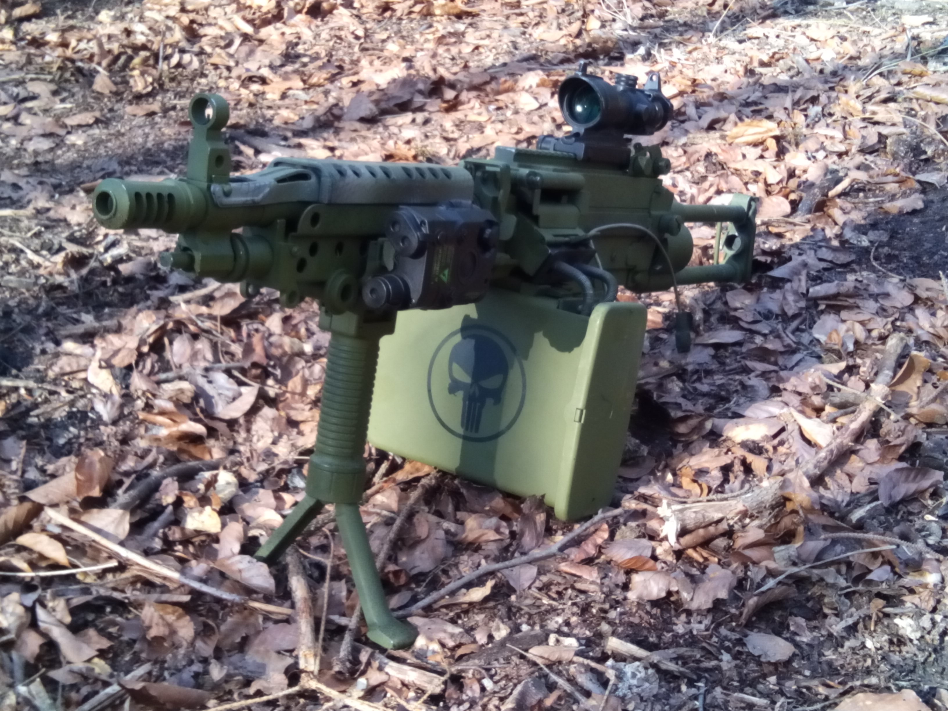

17 úno 2017, 09:24
Nový příspěvek Re: M249 china
Tu je
IMG_20170225_120533.jpg [ 1.02 MiB | Zobrazeno 50521 krát ]
