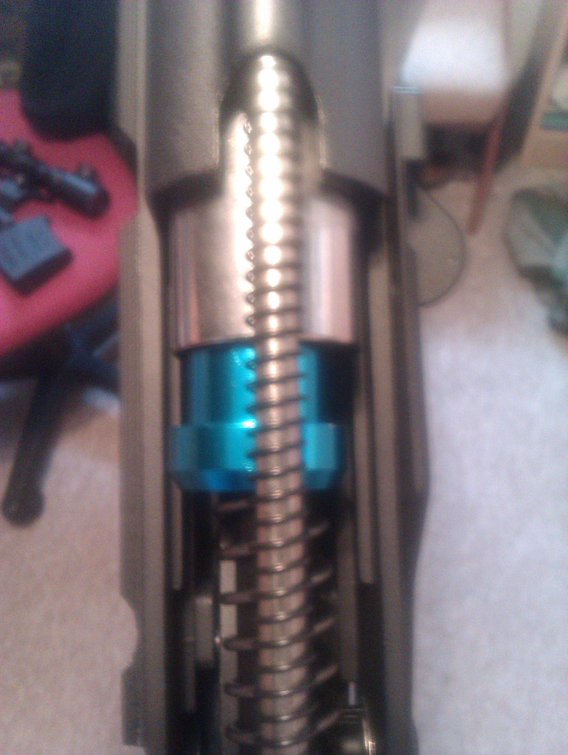

vcera mi dosla dragunka s AS Moravy ta nova verze pry. Hned jsem ji vybalil a sel stelovat odendal jsem vrchni zaver a docela me zarazilo pohled na pist je celkem na krivo tak me hned napadlo ze se vas radsi zeptam nez to znicim. Jo a serizeni hopu to je ten imbus primo uprostred komory ze ? :)
Poznámka: toe ten krivy pist

- nicemu to nevadi, ten trn ho udrzi na stredu natolik , aby se nezkurvil :)
- jo je to ten prostredni :)
- taky doporucuju radne promazat , pujde potom o hoooodne lip natahnout

Dekuju :D
promaznuto
