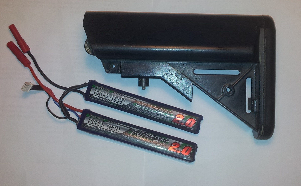

Ahoj, mylsím, že jsem vypozoroval správně, že tahle baterka
http://hobbyking.com/hobbyking/store/__44624__Turnigy_nano_tech_2000mah_2S_15_25C_Lipo_AIRSOFT_Pack_EU_Warehouse_.html
půjde vměstnat do crane pažby, třeba do této
http://www.actionshop.cz/tela-a-konverze/14522-pazba-lmt-mk18-crane-stock-pro-ar15-m4-16-cerna.html
jest tak? Ta pažba přijde posléze na CA M15A4. Nebo se ty pažby tak liší, že bude lepší to nějak poměřit abych pak nebrečel krev kvůli 3 milimetrům? (i když to bude možné jenom v obchodech v dojezdové vzdálenosti)
Máte popřípadě někdo tuhle baterku, nebo velikostně podobnou, a pažbu do které vejde?
Otázka 2 - v případě takovéhle pažby, je třeba nějak upravovat trn, krom té podložky abych tam vyvedl kabely a neponičil je při zasouvání/vysouvání?

Nový příspěvek Re: M4 Crane Stock China
Mám přesně tuhle baterku v crane pažbě, vejde se v pohodě.
dík :) a vypadá ta pažba nějak obdobně, jako z toho odkazu? Páč jsem jich našel více druhů a velikost těch kompartmentů mi přijde různá...
No podle mě vypadá dost podobně, ale nemůžu přesně říct jakou pažbu mam (výrobce), kupoval jsem jí z druhý ruky.
supr, dík za fotku, vypadá téměř totožně :) baterku mám objednanou, takže pak půjdu do obchodu skoro na jistotu. Snad pak neuříznu kabely na první zasunutí :D Díky moc.

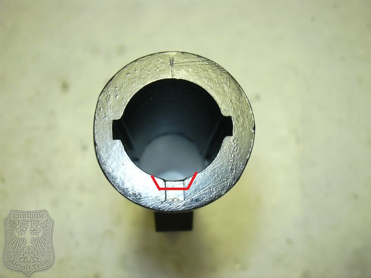

k ostatnim otazkam: polozku zbrousis a do vnejsiho trnu pazbu budes muset udelat sezpodu zevnitr drazku (na frezce), co jsem videl, tak standardne tuto drazku CA zbran nemaji
no jestli mas tubus takovouto drazku pro vedeni kabelu, tak ano. vic cervene oznacene na fotce
