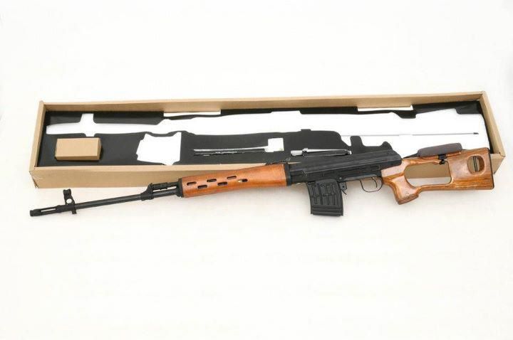

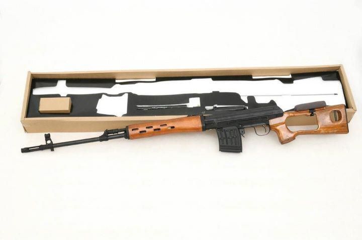

na morave se uz berou nejake predobjednavka na aeg. pry do 8000.- a pry 420fps

hmm, tak to mě teda s tou cenou moc nepotěšili. Čekal jsem něco kolem 4ky. :?
16 zář 2011, 15:38
levnejsi bude kopie podle CA SVD s cernym plastovym pazbenim
