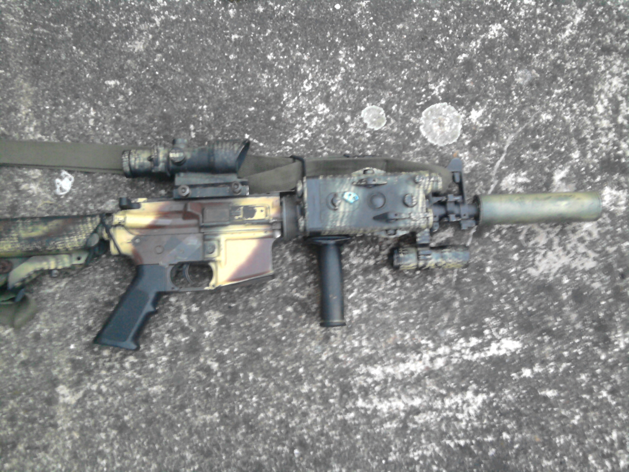

18 črc 2010, 15:28
Nový příspěvek Re: baterka do R.I.S pradpazbia M4
11dzefo11 píše:
seals píše:
a neni lepší si koupit battery box AN/PEQ-2 nebo jinej, než rozebírat pušku a tahat kabely na druhej konec mechaboxu.
od bateryboxu ma odradzuje to ze to je doslova atrapa a ak v nom aj je laser tak stoji aj 80eur(na slovensku)
teď mám již druhej battery box alá AN-PEQ 2 nepříjde mi až tak špatnej. Zde foto na mojí M4.
Fotografie0280.jpg [ 961.1 KiB | Zobrazeno 16013 krát ]
18 črc 2010, 20:04
Příspěvky: 181
no to je teda riadny kvér ...a vlastne ako som tak viac obzeral tie bateryboxy, zacaly sa mi aj pozdavat celkom
