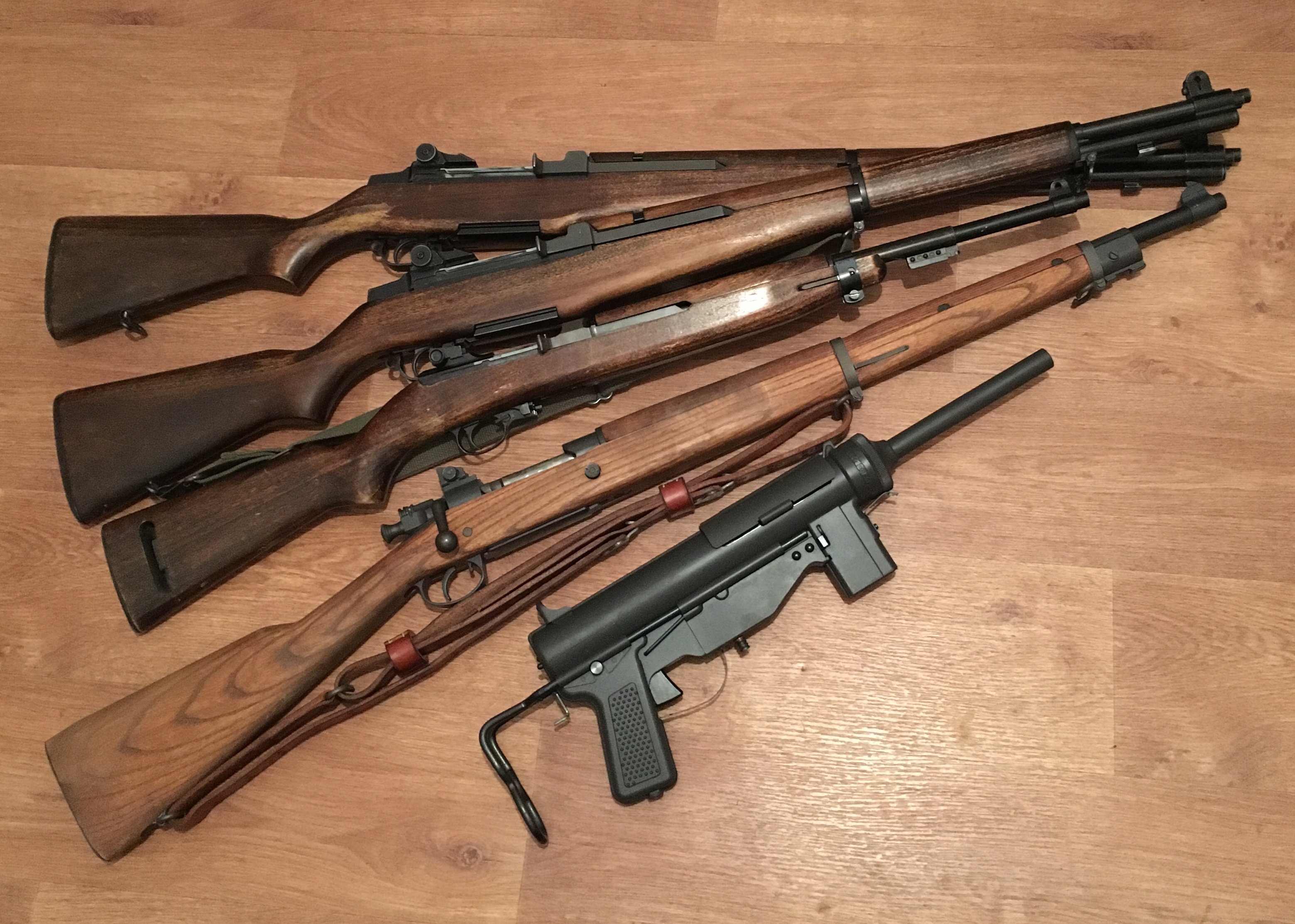

0E186D90-39D0-4199-936A-CA5E7275A3A9.jpeg [ 1.78 MiB | Zobrazeno 13474 krát ]
