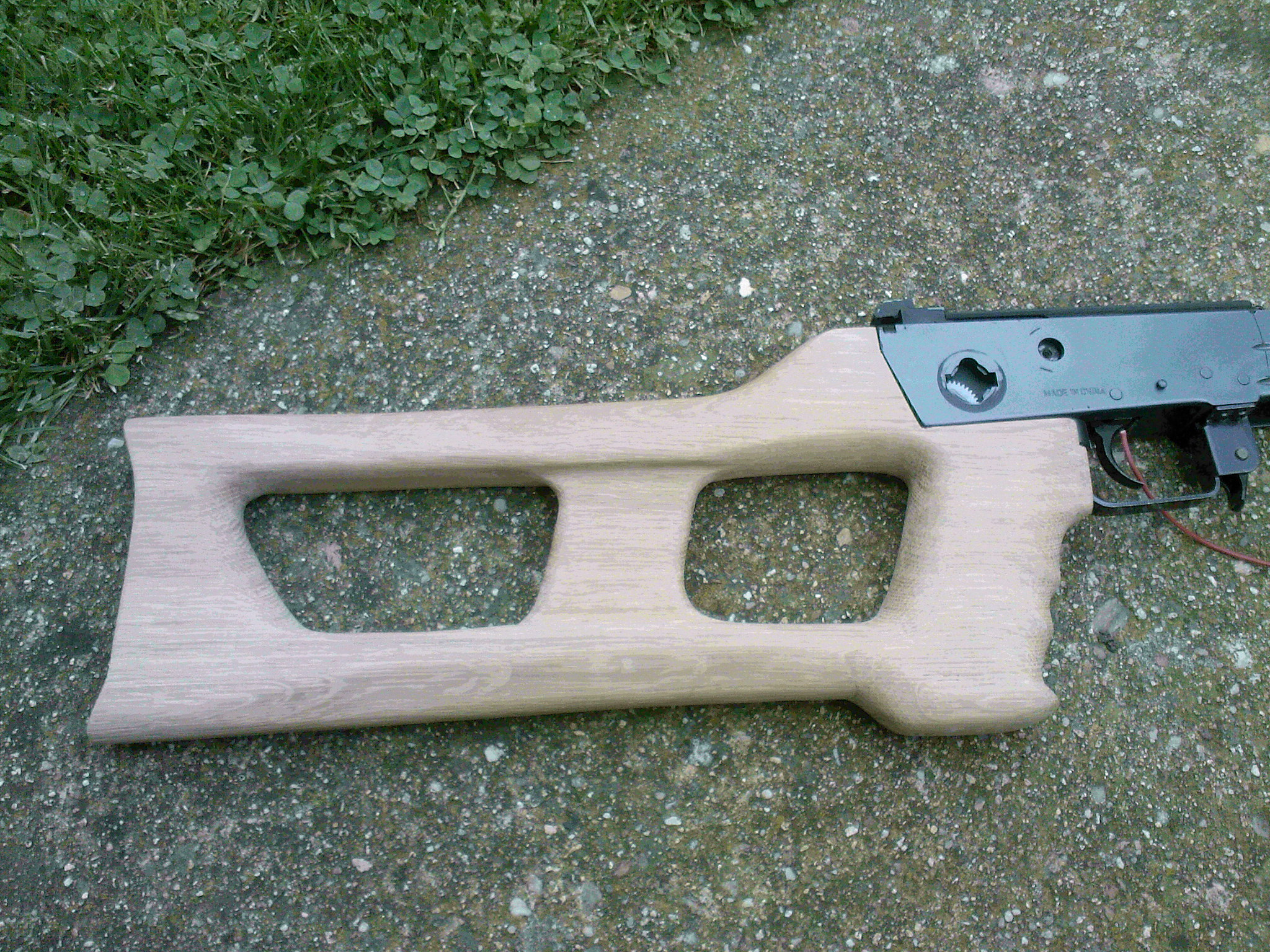

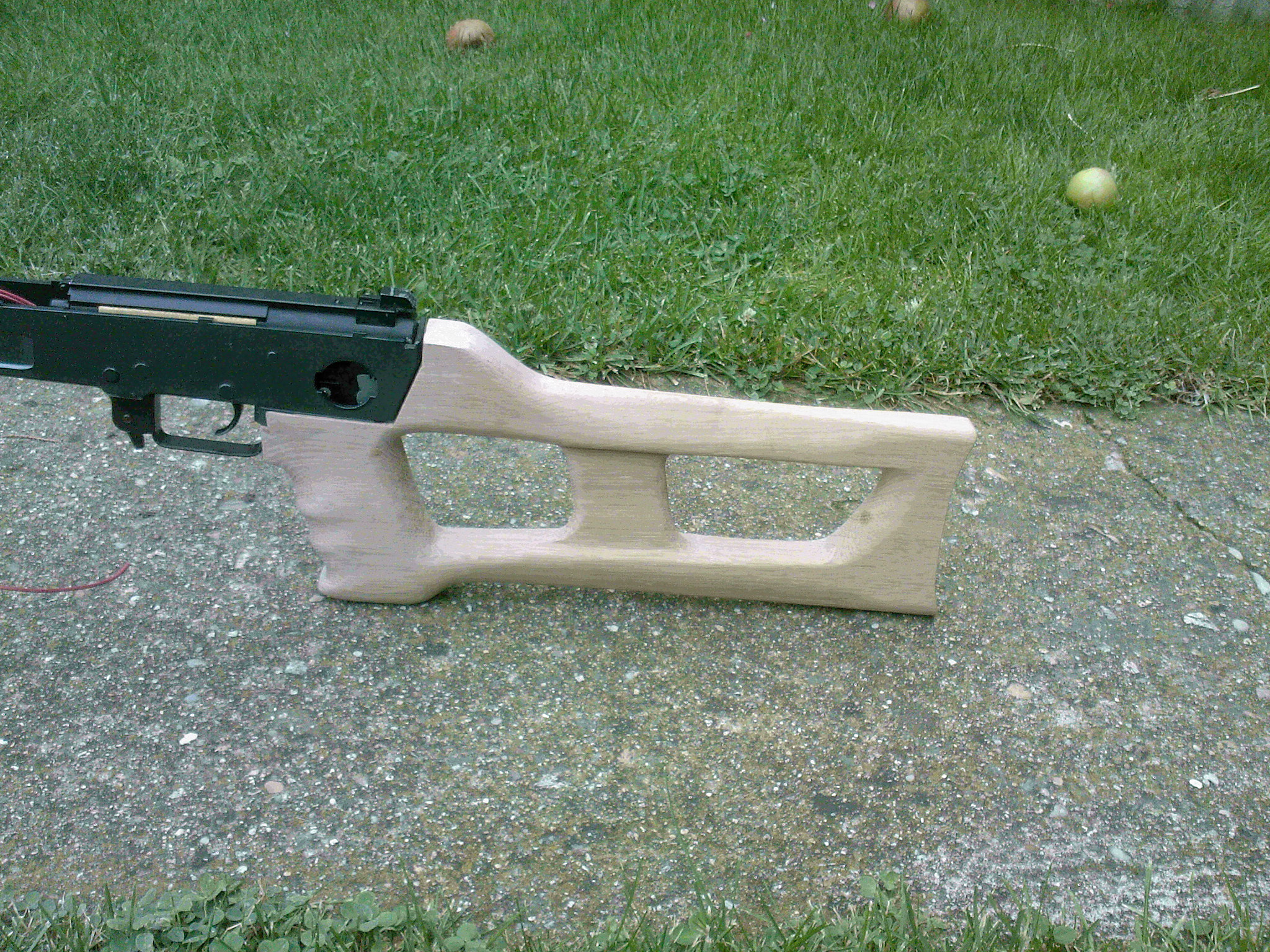

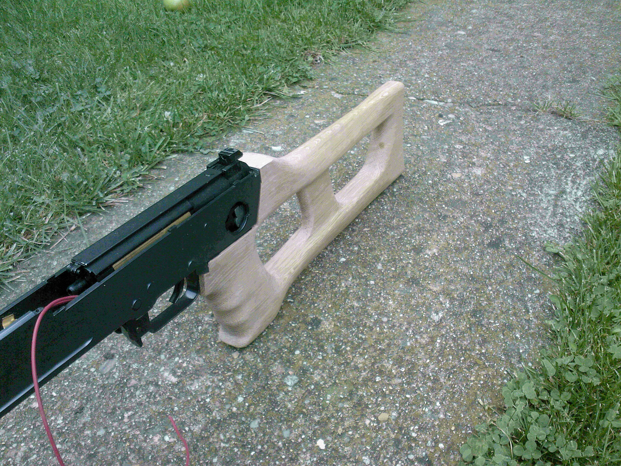

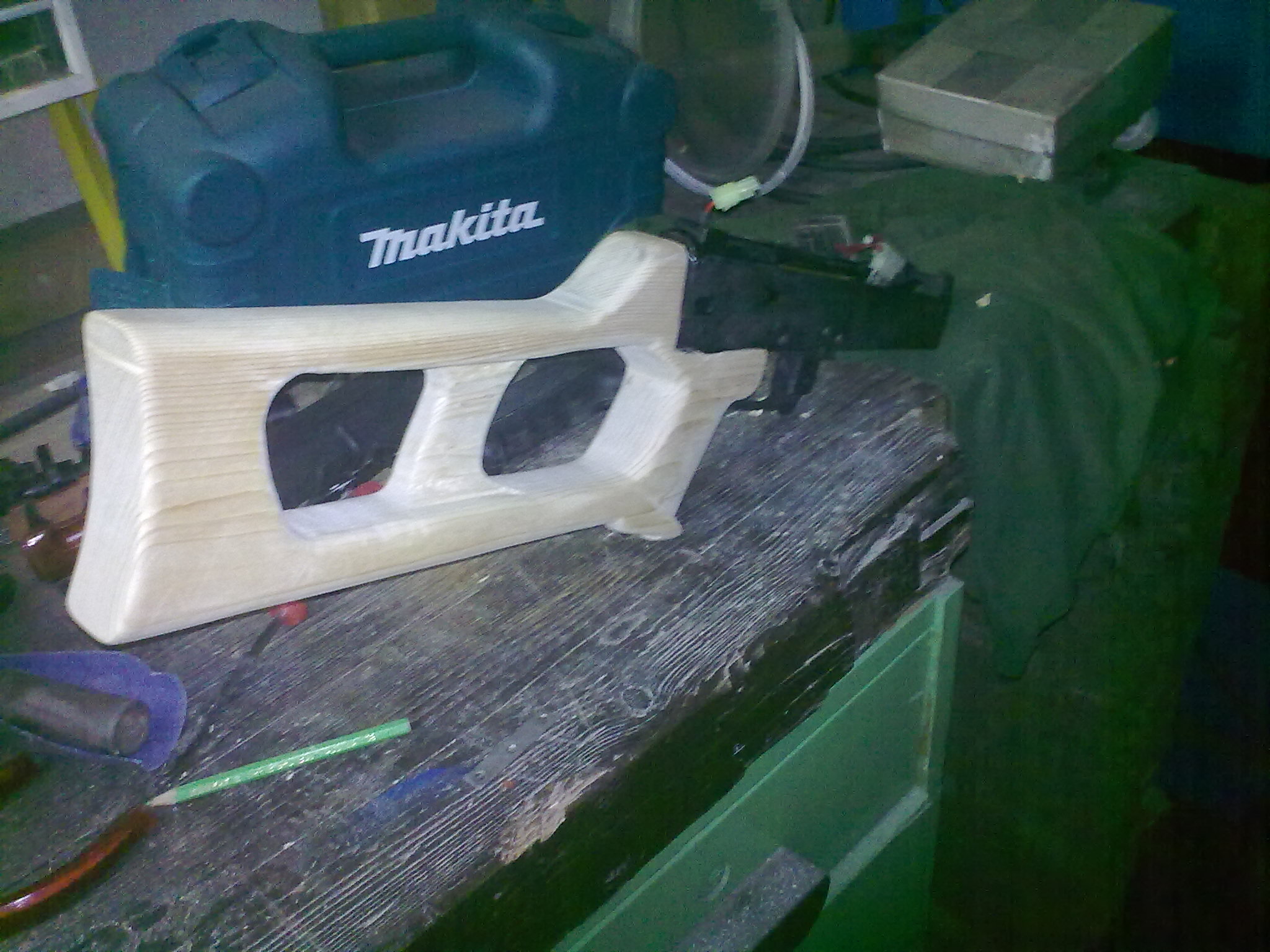

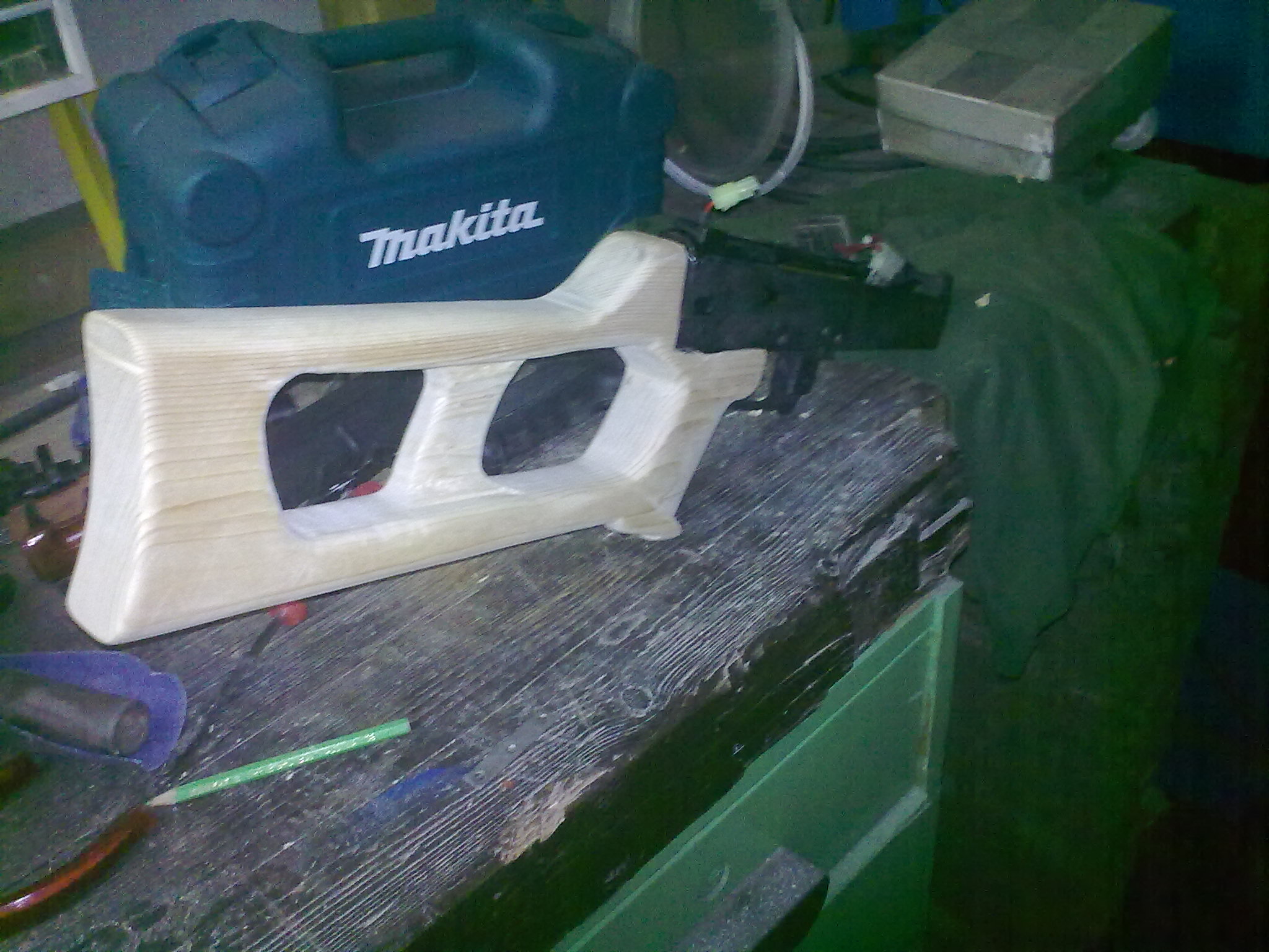

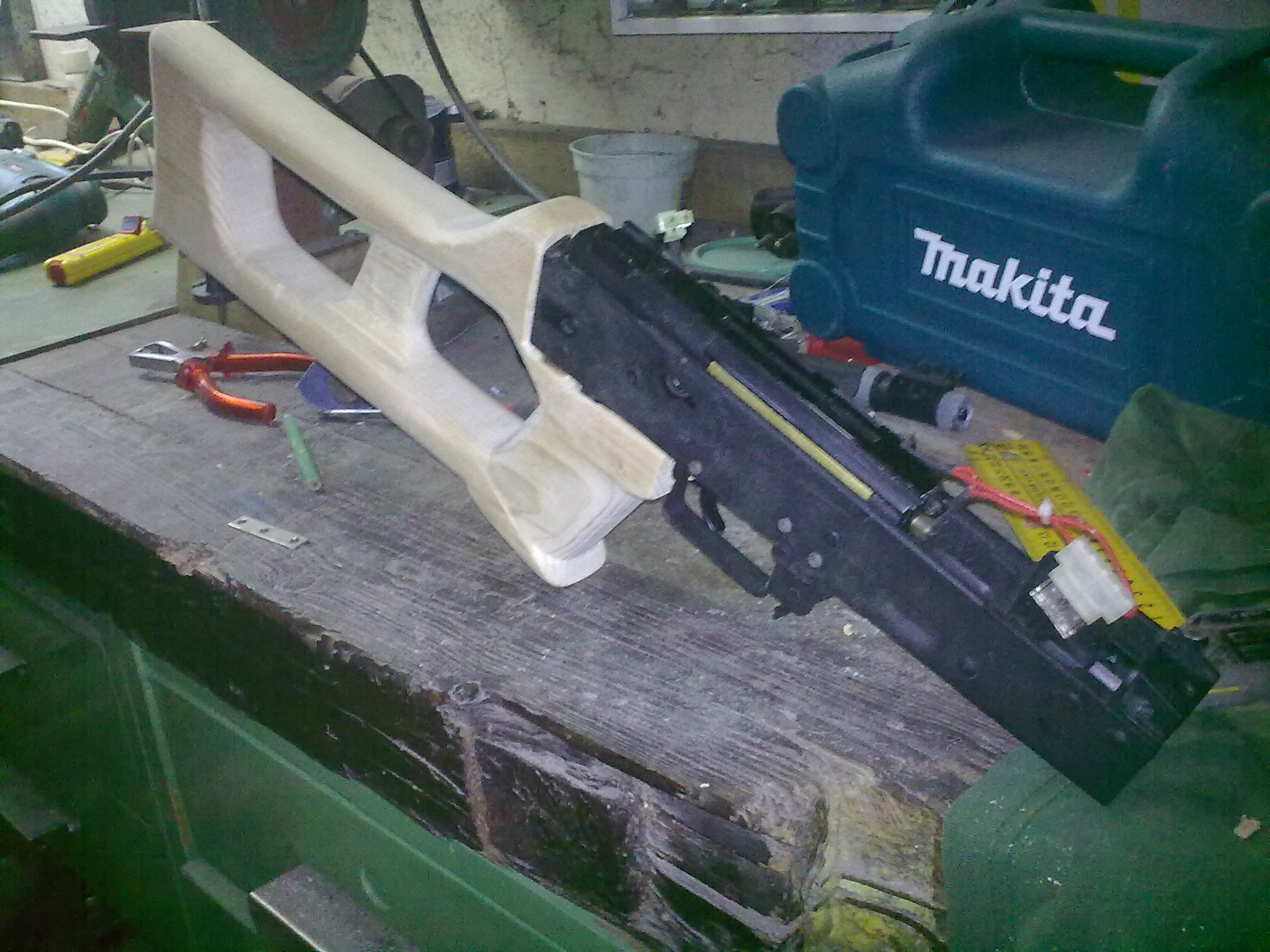

Tak pokračuji úspěšně v tvorbě i dokumentaci, pažba je hotová, vyleštěná a čeká jen na konečné spasování s tělem a pak na namoření a lak. Není to sice úplně přesná kopie ale to mi nevadí a navíc se lépe drží díky anatomicky tvarované rukojet, podobné u ostré PSG1. Přeji každému si zakusit výrobu a pak ten okamžik, kdy to držíte hotové v ruce. Tento víkend se chystám to dotáhnout úplně do konce a vrhnout se na konverzi těla, předpažbí a tlumiče. Jak zde kdosi poznamenal, tato zbraň se opravdu již nějakej ten pátek prodává, ale zpracování se mi moc nelíbí. Ten zásobník, co k zbrani dodávají je ze zbraně AS Val a to k tomu moc nesedí. Ještě přihazuji pár fotek na posouzení.
Poznámka: ještě ty díry po sklopce musím opravit
SP_A0372.jpg [ 1.3 MiB | Zobrazeno 29297 krát ]
Poznámka: pravý bok
SP_A0369.jpg [ 1.24 MiB | Zobrazeno 29297 krát ]
Poznámka: levý bok
SP_A0371.jpg [ 1.33 MiB | Zobrazeno 29297 krát ]
Sálám přilepený na strop taky jednou spadne dolů

co k tomu říct....Prostě nádhera

Zdravstuj Koněve! :) no jak řekl hunter krása pohledět... Teším se z toho že tu posílaš pruběh své stavby a de ti to moc pěkně. Přeji hodně zdaru

Co víc říct než very nice. Ta pažbička je luxusní, jen tak dál a už se nemůžu dočkat na další ftoky.
PS: Jenom copa to vůbec bude mýt za vnitřnosti, aby to nejenom vypadalo, ale i odpovídajícně střílelo :?: :wink:

Tak to jsem zatím moc neřešil, mecháč zůstane vyjma nové pružiny původní, hodlám tam prozatím dát 120-ku, víc nechci, už kvůli bolestivosti zásahu. Nová bude kabeláž (silikonová) + mosfetové spínání a pak mám v plánu kvůli velikosti tlumiče nákup nové hlavně, nějaké tesné (6.03 bronz nebo nerez, ještě nevím) a pak novou hop up komoru. A co odejde, tak nahradím novým. Ale jak jsem řekl, zatím to moc neřeším, protože má dost jiné práce a největší problém je s místem v těle, ale nějak to tam narvu. Až to bude celé hotové, tak se to pokusím dát do nějaké ucelené podoby s nádechem návodu a třeba to tu admini upnou.

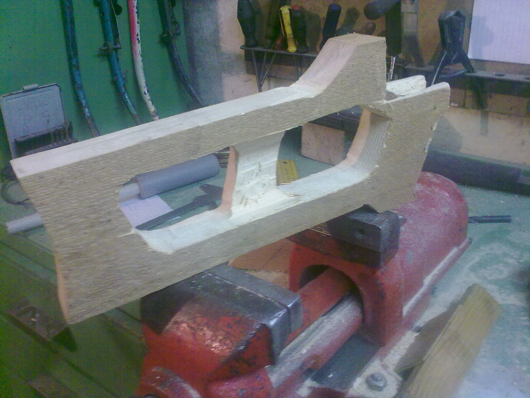

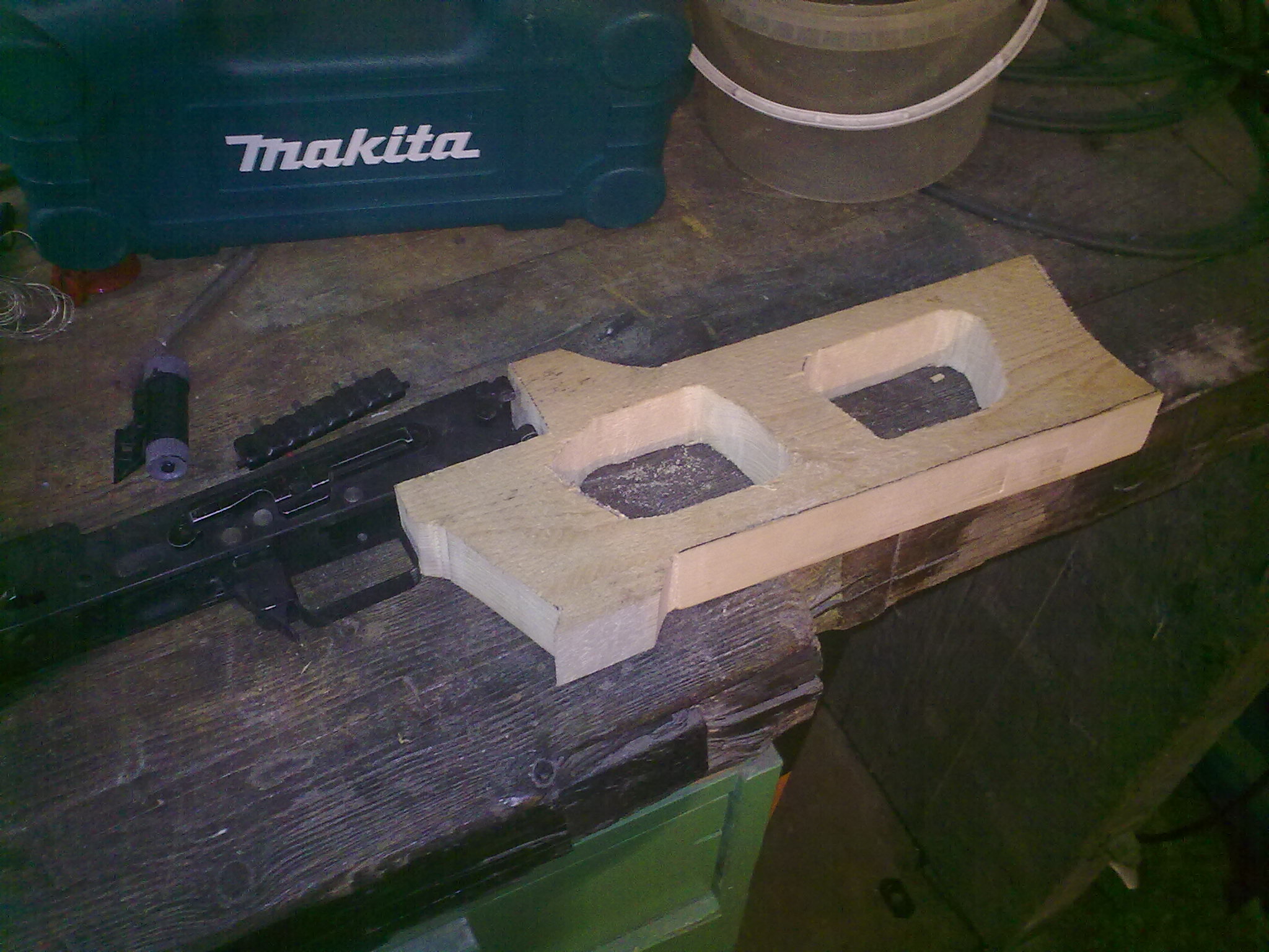

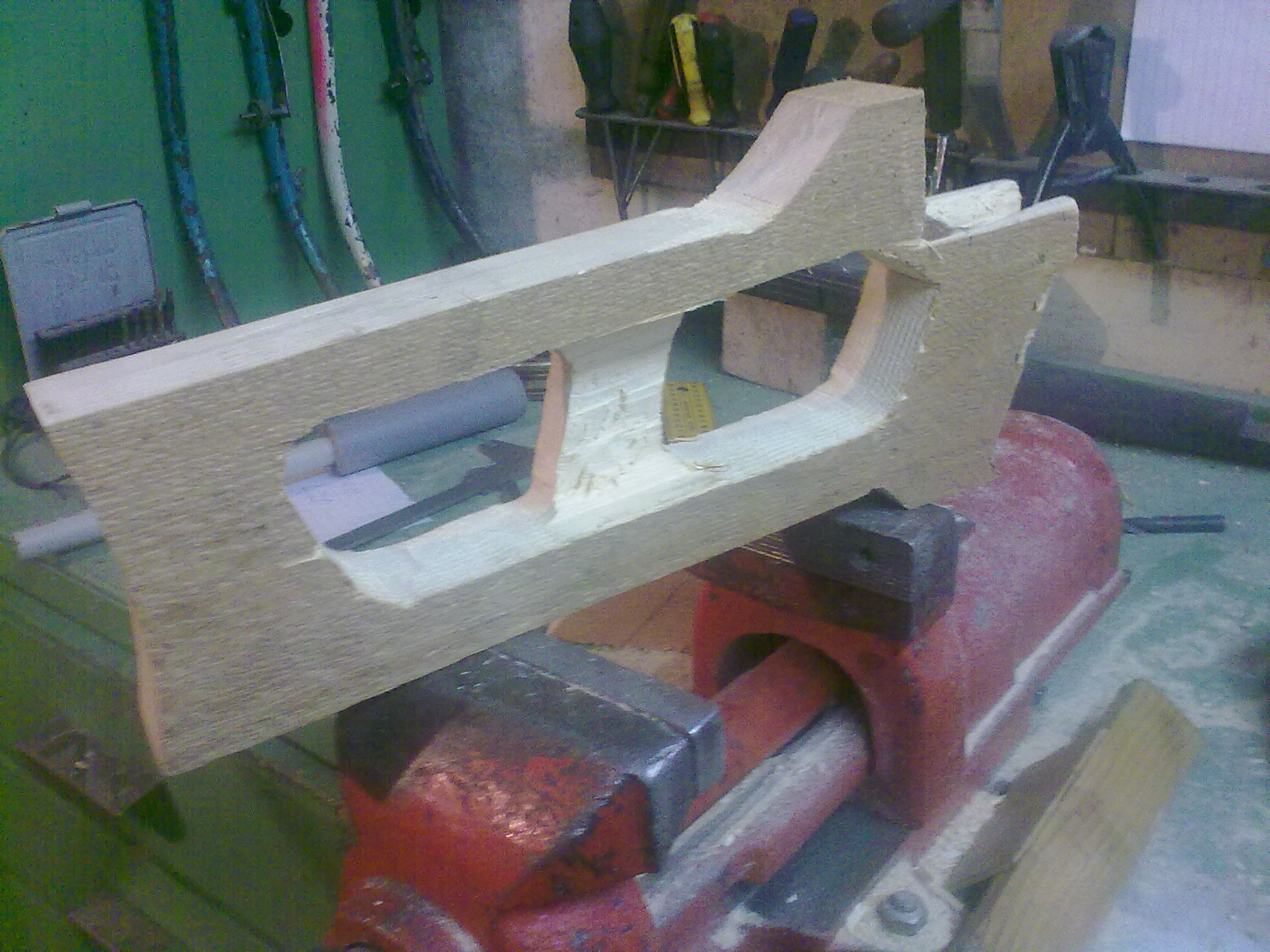

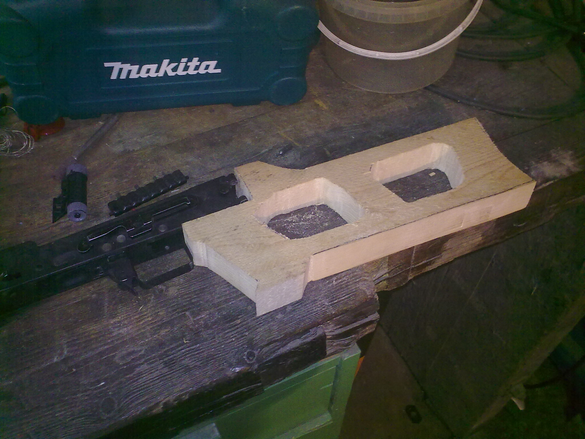

Tak tady mám svůj další postup, dneska jsem udělal dřevěnou pažbu + jsem začal hloubit komoru pro motorek což je asi nejnáročnější. Zítra bych měl dodělat tu komoru a začít dělat konečnou úpravu.
Foto875.jpg [ 484.36 KiB | Zobrazeno 28883 krát ]
Foto878.jpg [ 564.25 KiB | Zobrazeno 28883 krát ]
30 srp 2011, 18:47
Nový příspěvek Re: VSS Vintorez
nějak ti tam překáží uchyt sklopky ne ?

O ten úchyt se už postará strejda, který má s tím zkušenosti.

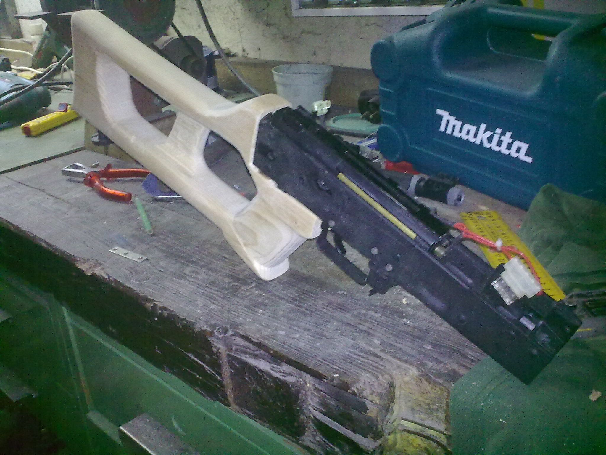

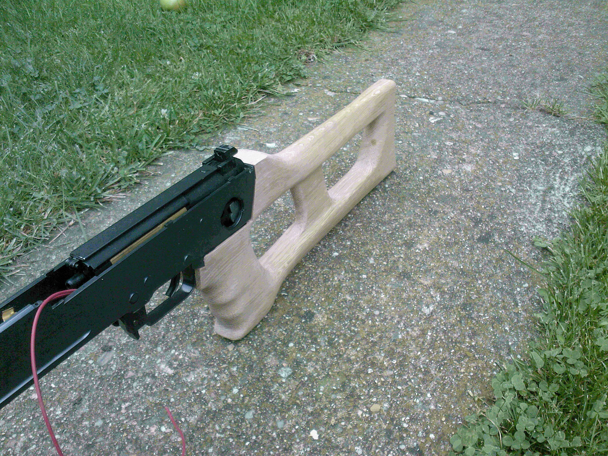

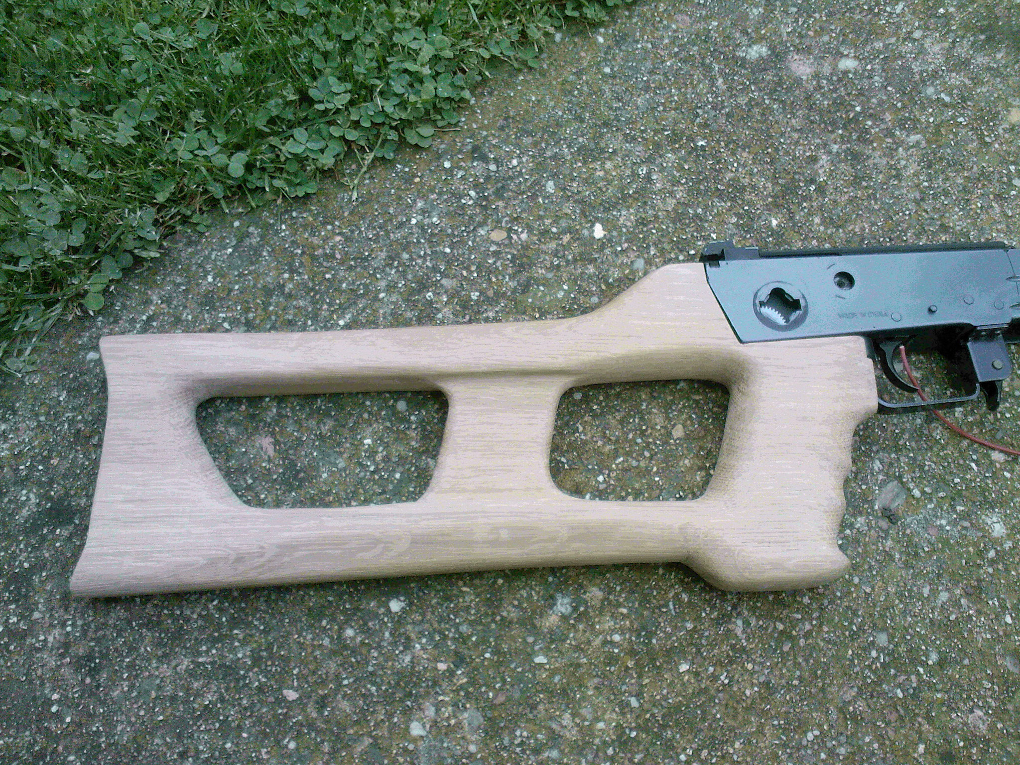

Tak tady je další postup, kompletně obroušená a vyrovnaná pažba s hotovou komorou pro motorek což bylo ze začátku docela oříšek.
Foto888.jpg [ 505.75 KiB | Zobrazeno 28804 krát ]

Teď příjde na řadu nastavec na zásobník, předpažbí a nakonec hlaveň.

Akosi sa mi nechce veriť, že to brúsiš ty (podľa tvojich príspevkov). Ale práca je to pekná, len tak ďalej.
