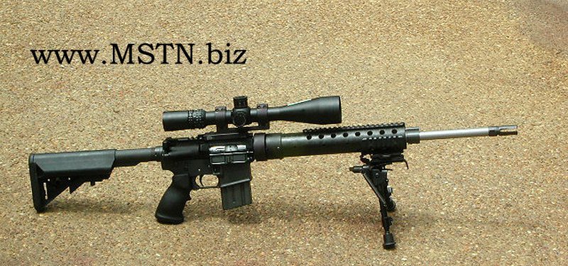

Zdravím, dala by se tato http://airsoftshop.cz/product_info.php/ ... ts_id/2718 zbraň upgradovat na tohle?
39.jpg [ 118.88 KiB | Zobrazeno 18965 krát ]
Jestli by to mělo vůbec cenu, jestli by se to vyplatilo.
Jako určitě jsou lepší věci na práci, ale chtěl bych jako začátečník začít u m4 (i když je to manuál) a skončit u něčeho s čím by se dalo odstřelovat.

na to zabudni..radšej kúp klasické AEG napr M16ku
27 lis 2013, 13:19
Nový příspěvek Re: Upgrade pro M4
Nesmysl, radši šetři na AEG.
