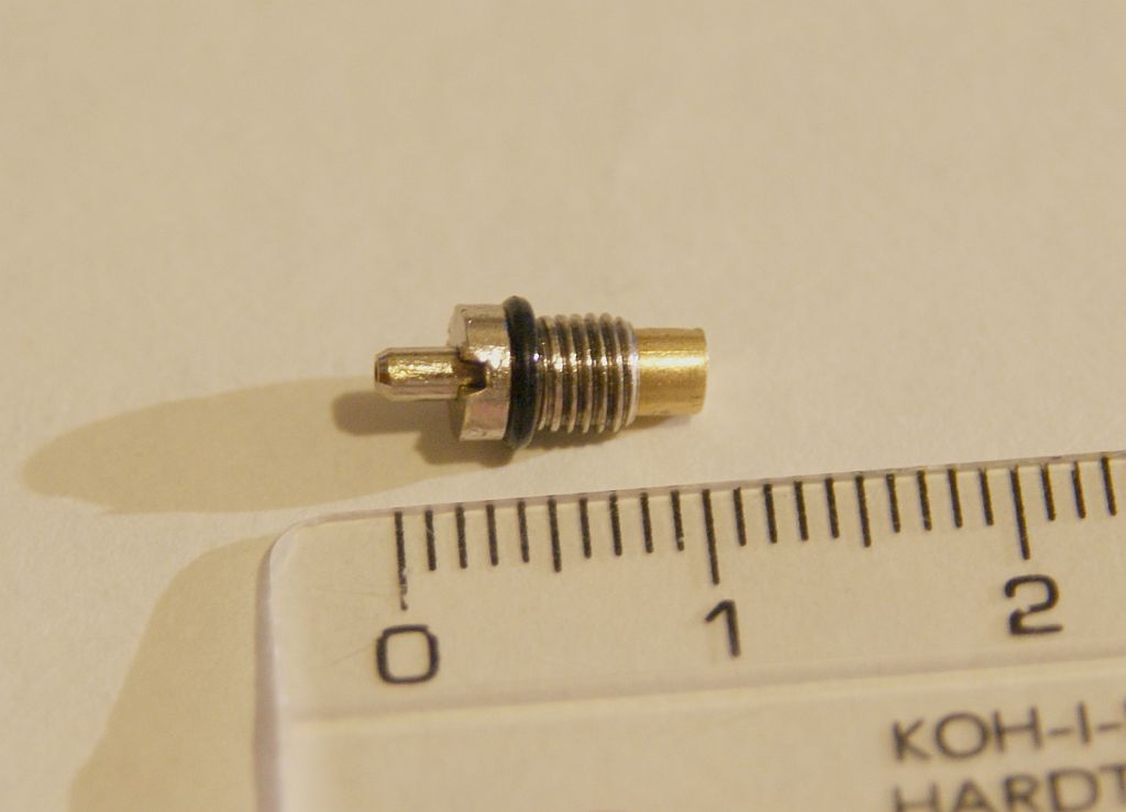

1) Vnější hlaveň byla zlomená vejpůl - podle momu to je nějaká máslová slitina xD, už jsem objednal ocelovou vnější hlaveň od Guarderu
2) U loading nozzle je urvaný kousek plastu, který strká kuličku ze zásobníku do hop-up komory, tudíž sama nepodává. Na vyřešení tohoto jsem objednal set loading nozzle od AIP (snad jsou ok, oproti Guarder 2x levnější)
3) V zásobníku netěsní plnicí ventil a nový zásobák se mi kupovat nechce. Takže asi vyndat a kouknout se na těsnicí gumičku, co? Ventil samotný asi nepůjde tak snadno sehnat, protože je celkem atypický http://imageshack.us/photo/my-images/34/dsc01314hv.jpg/ (první zprava)

3) Zkoušel jsi odkud je únik u toho ventilu? Pokud je rozebiratelný, tak by mohl jít opravit, jenom to chce rozebrat s citem... ještě bych ověřil zda opravdu uchází ventil nebo dno zásobníku, zvukově se to špatně rozpoznávám, v jednom případě u jedné číny jsem se domníval, že jde o ventil a test ukázal závadu na těsnění dna zásobníku...
Jinak ventil zásobníku jde u pravit, takže pro začátek není do toho potřeba investovat...

2) Jsem si 100% jistý, že to uniká z plnicího ventilu. Bohužel jsem ho zatím ani nedostal ven, protože to nemám čím rozebrat. Nevíš, kde by se dal levně sehnat potřebný šroubovák

Zkus to zhotovit ze širokého šroubovaku, probrus uprostřed prostor pro tu osičku, pak to jde...

Nový příspěvek Re: Upgrade Tokyo Marui Glock 17 GBB a plynovek obecně
Tak se mi podařilo dostat plnicí ventilek ven. Vypadá to na nějakou čínu, nejspíš slisovaný, bez otvoru. Průměr závitu je 4mm. Myslíš, že by šel vyměnit za nějaký "standardnější", který bych sehnal v českých obchodech?
Poznámka: Tady je foto
ventilek 4mm.jpg [ 93.74 KiB | Zobrazeno 33570 krát ]

Welp, tak jsem nakonec sehnal jakous-takous náhradu. A sice plnicí ventilek od UHC (nejspíš nějaký plynový sniperky). Seděl by tam dobře, akorát jedinej problém je, že jeho závit je asi o 0.4mm širší, než u původního ventilku, takže budu muset ten závit v zásobníku trochu rozšířit.

Otázka je jak tam bude následně ten ventilek držet a zda seženeš potřebný závitník, taky je důležitý zda jde o metriku či palcák...
Jak se projevuje ta netěsnost, nejde stávající ventilek rozebrat a opravit?

No netěsní přímo ventilek, ne kolem něho (což by bylo snažší) a samotný ventilek je nerozebíratelný (= slisovaný). Ale s tím novým by neměl být problém, je to klasický M4,5x0,5mm závit (původní je M4), takže seženu závitník (otec ho má v práci) a bude to.
