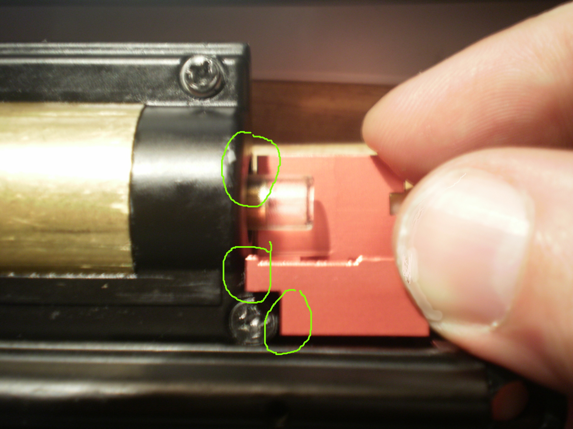

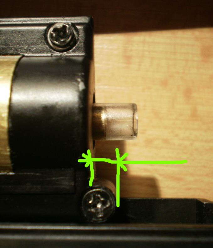

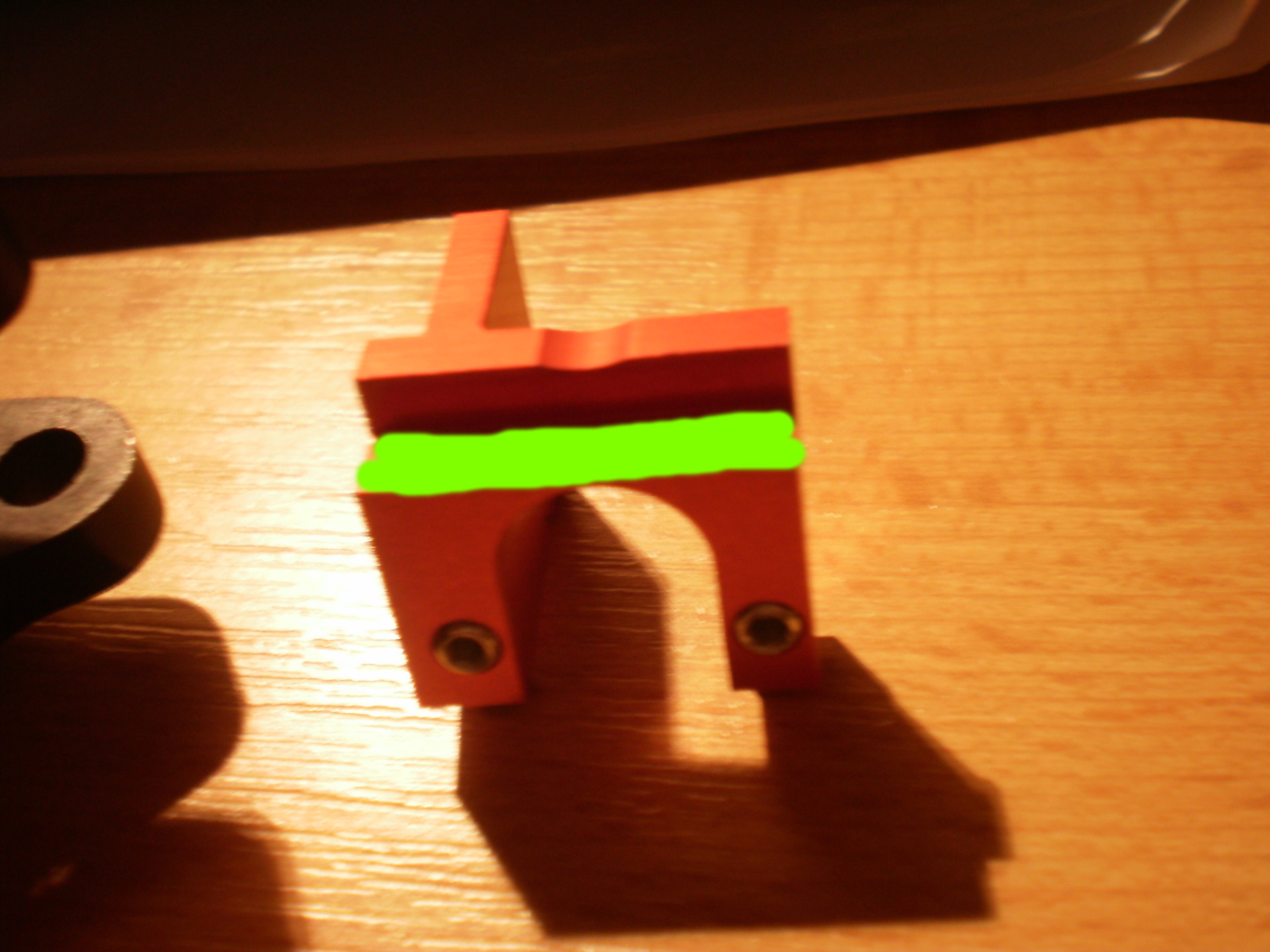

Tak sa casom zasa hlasim. Ako som hore spomínal chcel som menit cinsku pruzinu M 120 za novu a popri tom do zbrane dat este Mblock. Dnes sok konecne Mblock kupil no a ako tvor zvedavy chcel som vediet o ktore plochy sa presne Mblock opiera a tak. No a hned som zistil ze mam asi problem. Skusil som to teda nahodit podla navodu a a ja po dotiahnuti kolikov sa mi Mblock hýbe zo strany na stranu. Hned som vedel ze kde je teda ten problem. Pripajam aj OBR. aby sa to dalo lahsie vysvetlit. Skrutka na mechaboxe pod triskou v predu je proste moc siroká a výrez na M blocku na to nestaci. Vznika tak vola medzi ostatnými plochami co maju byt na sebe. Viem ze sem tam sa cosi upravuje a tak takze ma napadlo trocha upravit (obrusit ) MBlock aby sa ta dražka zväčšila a tym to pekne dosadlo. Na Obr1 je vyznačené miesto na mechaboxe co robi problem .Na obr 2 su vyznacene tie medzery a na obr 3 je ukazané ktorú plochu by chcelo spylovat. Neviem ci tym neznicim tem Mblock ak uberem z toho materialu lebo je tam dost tenka vrstva od vyrezu pre hop komoru. Snad som to vysvetlil dostatocne. Zatial velmi lekne dakujem za info.
EDIT: uz som to spravil. pomohlo obrusit mblock a pekne to sadlo.
Poznámka: čo by trebalo upravit
obr.3.JPG [ 552.35 KiB | Zobrazeno 15210 krát ]
Poznámka: medzeri medzi plochami
obr.2.JPG [ 565.67 KiB | Zobrazeno 15210 krát ]

obr.1.JPG [ 141.3 KiB | Zobrazeno 15210 krát ]
