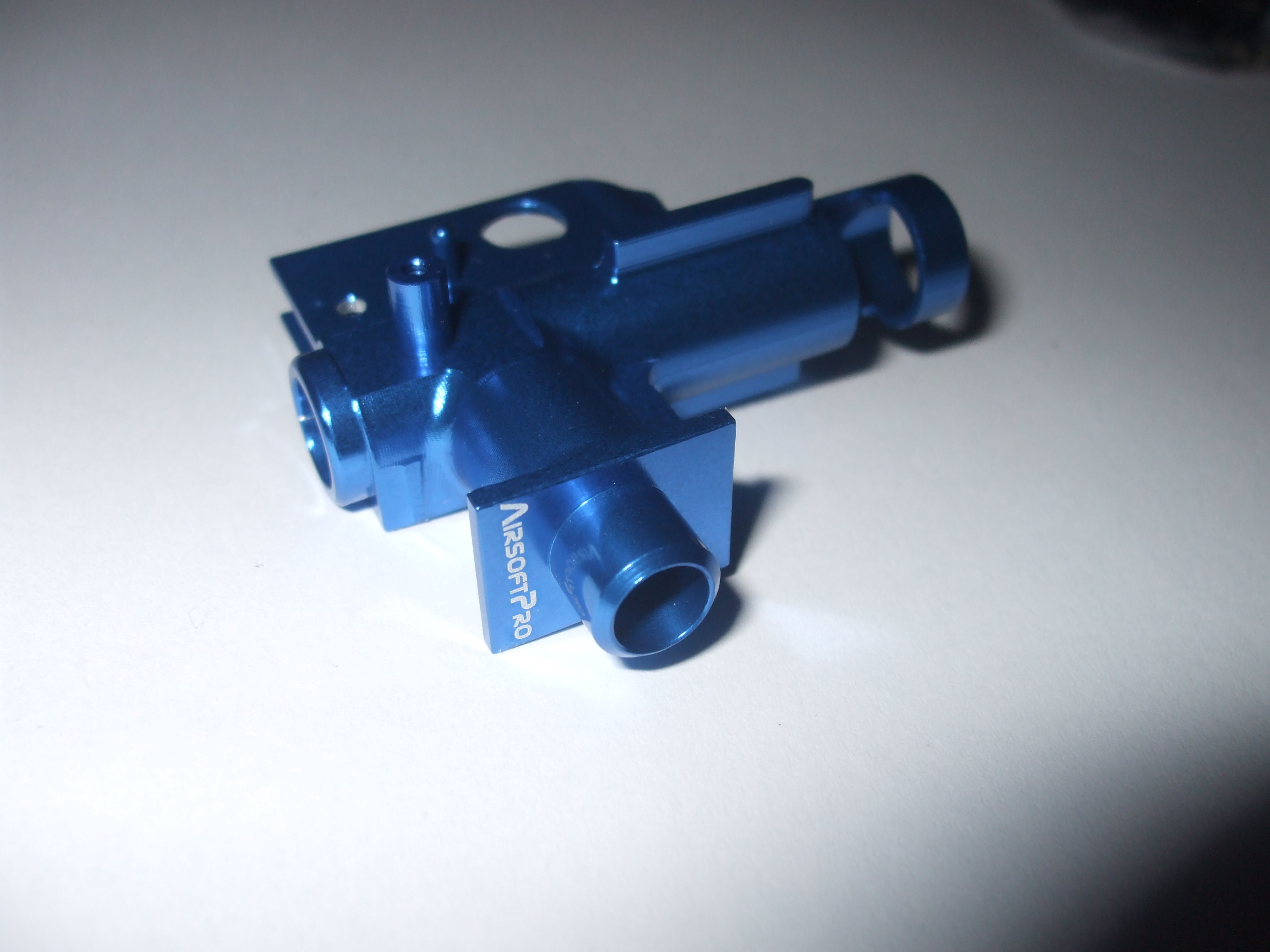

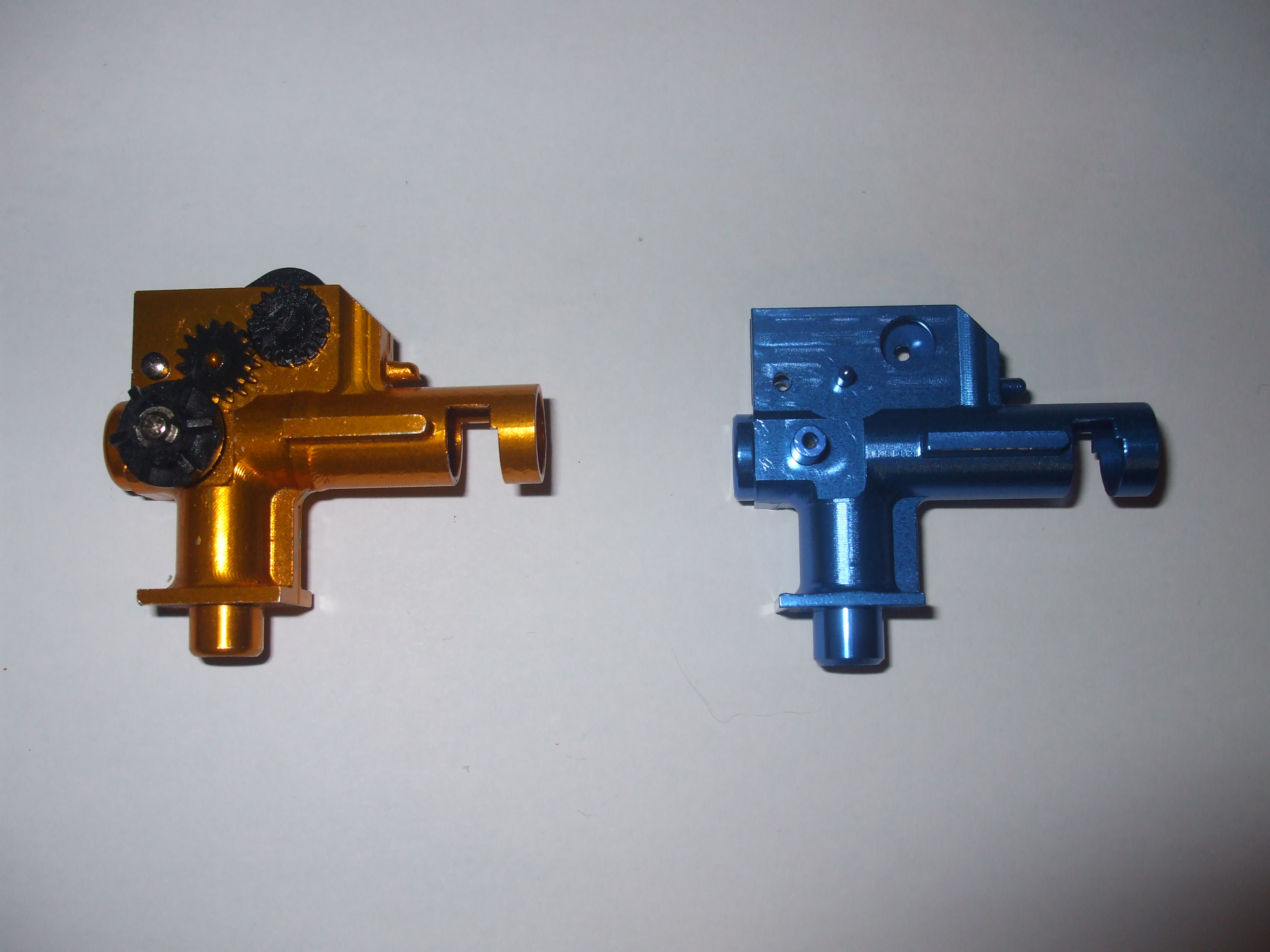

tak jsem dnes na rychlo dělal test komor D-boy vs. Super Shooter (zlatá) vs. Aspro (modrá) Vždy byla použitá stejná gumička dodaná ke komoře AS pro. Zbraň základová m16 od Dboy. Komory jsem nedotěsňoval teflonovou páskou, jen vždy stříkl silkalem. Kule BLS 0,20g
D-boy : 115,4 m/s
Super Shooter: 119,8 m/s
AS pro: 126,9 m/s
O víkend ji zkusím ve dvou dalších zbraních. D-boy se základní pružinou a vzduchotechnikou Aimtop a v mém SPR s SP150 a vzduchotechnikou od ASpro. V neděli pak udělám nové téma s menší recenzí na ASpro komoru se všemi výsledky.

Take jsem se pustil do omerovani komor a dboy mela 116m/s, SHS 136m/s a Airsoftpro 140m/s, vzdy stejna hop-up gumicka...jak bude cas tak sepisu recenzi

Před chvilkou jsem dorazil z dílny. Všechno to sepíšu až zítra.
Takže test na 3 zbraních:
1)D-boy m16a4 základ:
AS pro: 126,9 m/s
2) D-boy m16a4, aimtop vzduchotechnika, jinak základ
Super Shooter: 133,8 m/s
AS pro: 136,7 m/s
3)AT SPR. Trn s ložiskem, pružina SP150, Píst Aimtop, vzduch AS pro (nový s modrou hlavou) v mechu od X high tech, hlaveň 510mm prometheus
Super Shooter: 167,2 m/s
AS pro: 81,1 m/s
To mě dost překvapilo. Očekával jsem od toho více, když je komora i tryska ASpro, ale bylo to úplně na opak. Zkusím si pohrát s tryskami a gumičkami , protože i tak bych rád vytáhl více :)
edit: úprava u zbraně číslo 2, špatně jsem opsal naměřené úsťovky

Tak už jsem tuto komoru taky instaloval a nic moc, SHS komory jsou lepší. Přítlačný váleček rovnou zahodit, tyčka která se zasune do komory aby držel plastový díl přitlačující váleček se do komory nevejde. Kupujte spíš SHS hopup komoru.
Kdo se bojí nesmí do lesa!
18 led 2012, 08:56
Nový příspěvek Re: Hopup komora..plast vs. kov
Takže SHS komora je lepší, protože přítlačný váleček dodávaný k ASPro (který k SHS není vůbec) je na houby a jeden čep (který k SHS opět není vůbec) trochu nesedí rozměrama? Člověče, to je teda názor jak noha. :roll:
18 led 2012, 12:35
Příspěvky: 494
Ano, vykazuje to přesnost a kvalitu, SHS mě i lépe těsnila.
