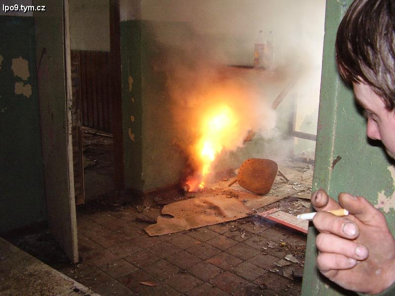

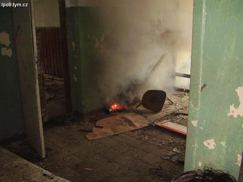

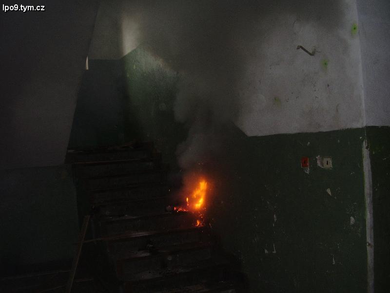

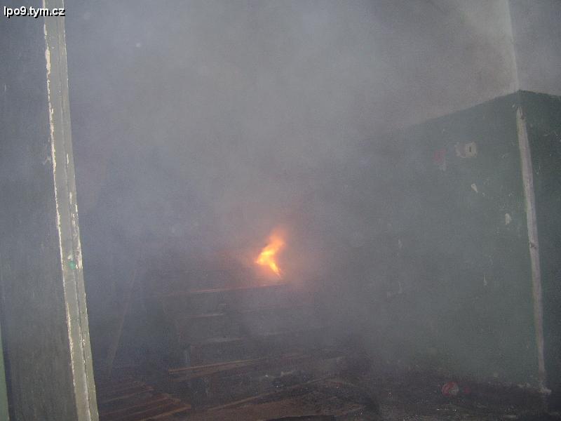

Nový příspěvek Ukázka
Zde nějaká ukázka dýmovnice z cukru, sanitru a jedlé sody.
Air soft-oblst Doubrava 2 046.jpg [ 34.48 KiB | Zobrazeno 18412 krát ]
Air soft-oblst Doubrava 2 045.jpg [ 30.36 KiB | Zobrazeno 18409 krát ]
Air soft-oblst Doubrava 2 009.jpg [ 64.31 KiB | Zobrazeno 18390 krát ]
Air soft-oblst Doubrava 2 008.jpg [ 65.69 KiB | Zobrazeno 18384 krát ]
