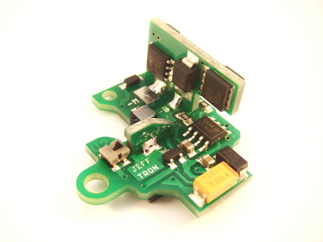

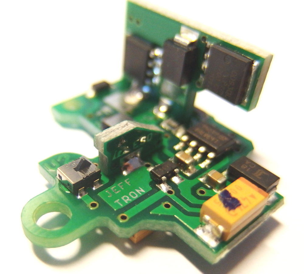

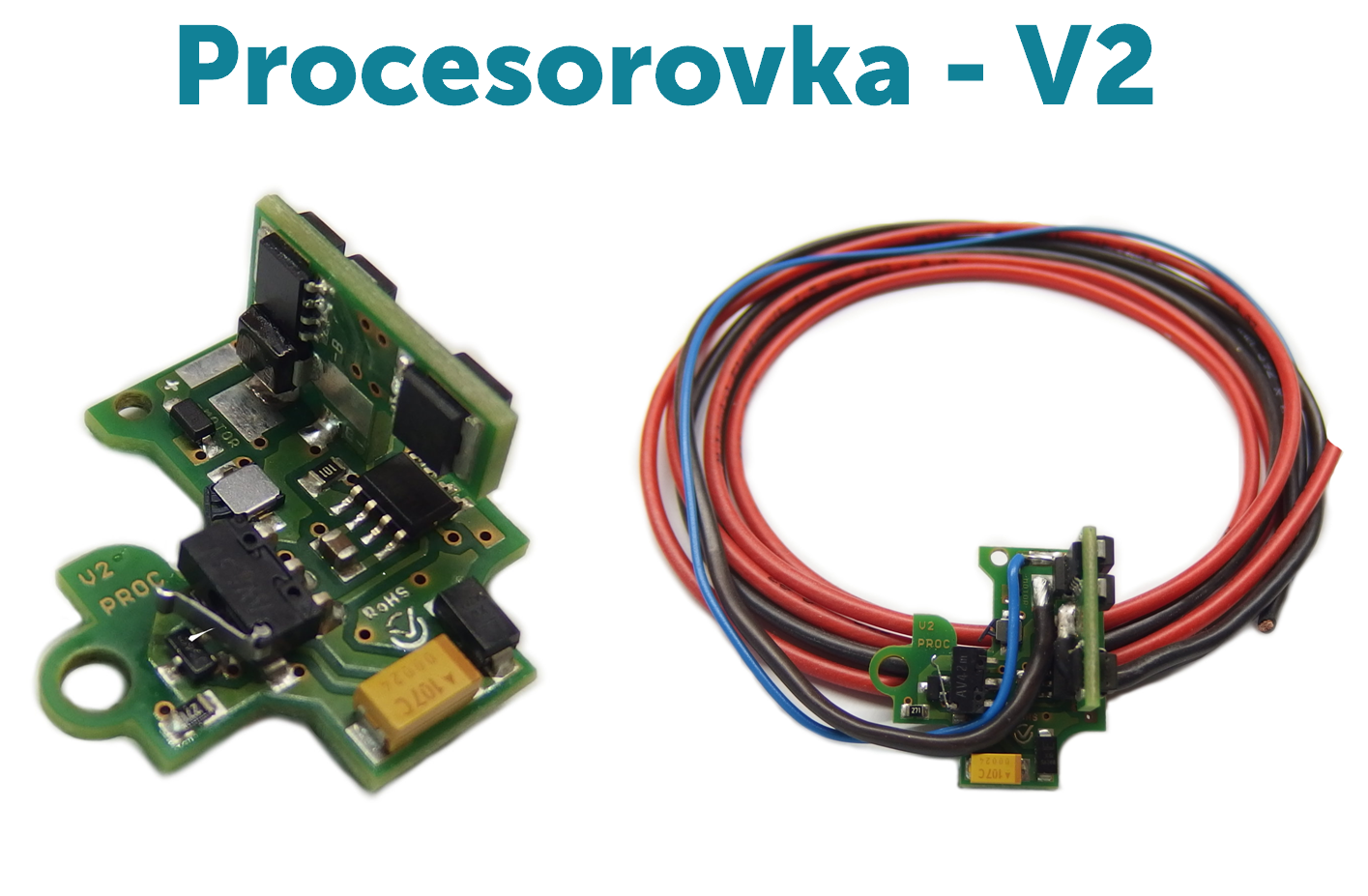

Za pár dní bude zahájena sériová výroba Procesorovky – V2. Nyní vám představuji její finální předprodejní variantu, která je shodná se sériovým výrobkem (bude pouze barevně odlišný).

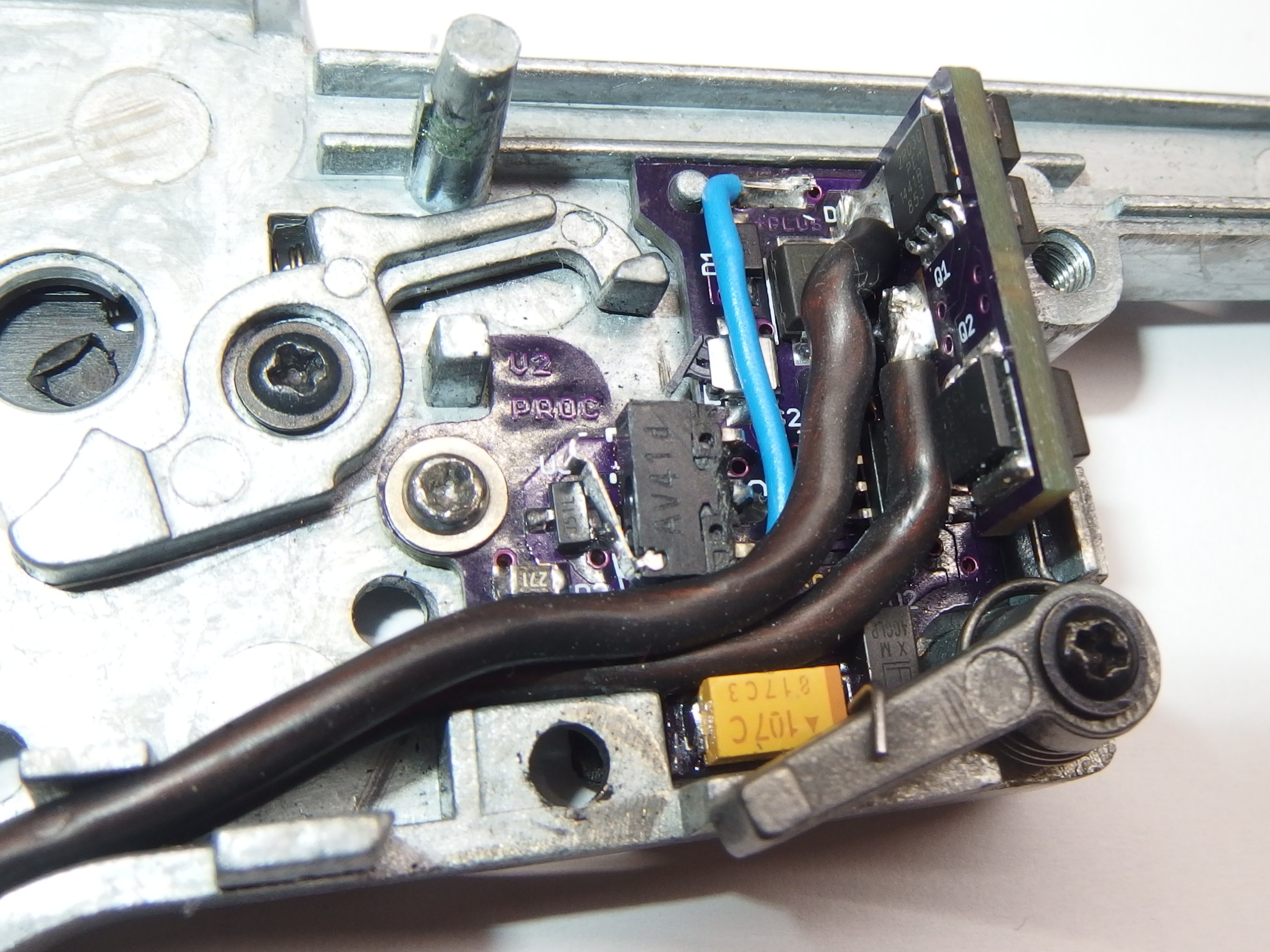

Procesorovka – V2 se pouze vloží do mechaboxu V2 místo původních spoušťových kontaktů (ve zbraních M4,M16,MP5, G3,SR25,….). Žádná další úprava mechaboxu není potřeba. Mechanické zajištění na SAVE je zachováno. Z důvodu takto jednoduché instalace se píst zastavuje při přepínači v poloze „AUTO“ v libovolné poloze (jako u běžné AEG). Omezení použití je do pružiny M160 a kadence 25 kuliček/s.

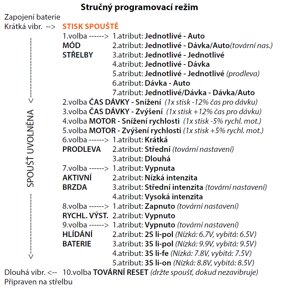

Programově je zařízení shodné jako nyní prodávané procesorovky s následujícími přidanými funkcemi:
-Není časová prodleva mezi dávkou a automatické střelbě (mód střelby 2), krátké zmáčknutí spouště znamená dávku, dlouhý stisk je automatická střelba
-Nová funkce střelby: přepínač na SEMI = Jednotlivé/Dávka, přepínač na AUTO = Dávka/Auto
-Aktivní brzda: vypnuta, nízká, střední a vysoká intenzita brždění. Vyšší síla brždění je vhodná pro zbraně s vysokou kadencí. Nižší naopak šetří komutátor motoru.
Více fotek je na JeffTron facebooku: https://www.facebook.com/media/set/?set ... 717&type=1
Návod na pro tuto procesorovku s vypisem a vysvětlením všech funkcí je zde: http://www.jefftron.cz/soubory/navod_pr ... ototyp.pdf
video s funkcemi nyní prodávané procesorovky (kompletně přejímá prezentovaná Procesorovka – V2): https://www.youtube.com/watch?feature=p ... Msz-qAnqAU
Vývoj tohoto zařízení trval více jak rok a nedávno byly náročně testovány prototypy u 3 lidí. Všechny zařízení ustály testy bez poruchy i na pružine M160 s lipol 11.1V cca 150 ran najednou. Na základě jejich zpětné vazby byl vyvinut tento finální prototyp.
Předpokládaná cena za tuto Procesorovku – V2:
Samostatné zařízení 1250 Kč s DPH
Zařízení s univerzální kabeláží 1500 Kč s DPH
Uvedení na trhu v dubnu 2015
Poznámka: program
program.png [ 174.64 KiB | Zobrazeno 40254 krát ]

Poznámka: z vnější strany mechaboxu
P3050007.JPG [ 226.58 KiB | Zobrazeno 40255 krát ]

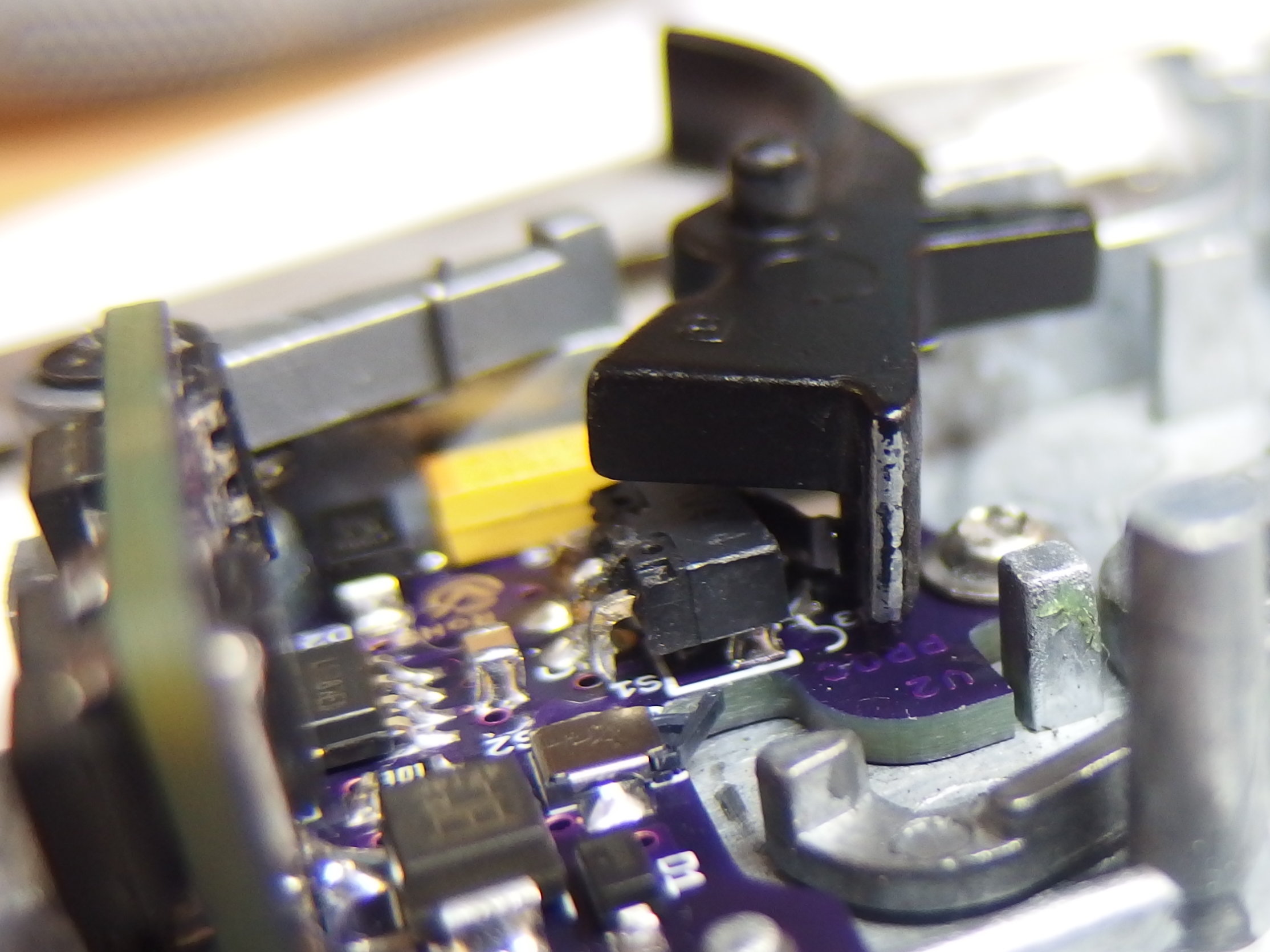

Poznámka: detail spínání spouště
P3060011.JPG [ 386.13 KiB | Zobrazeno 40255 krát ]

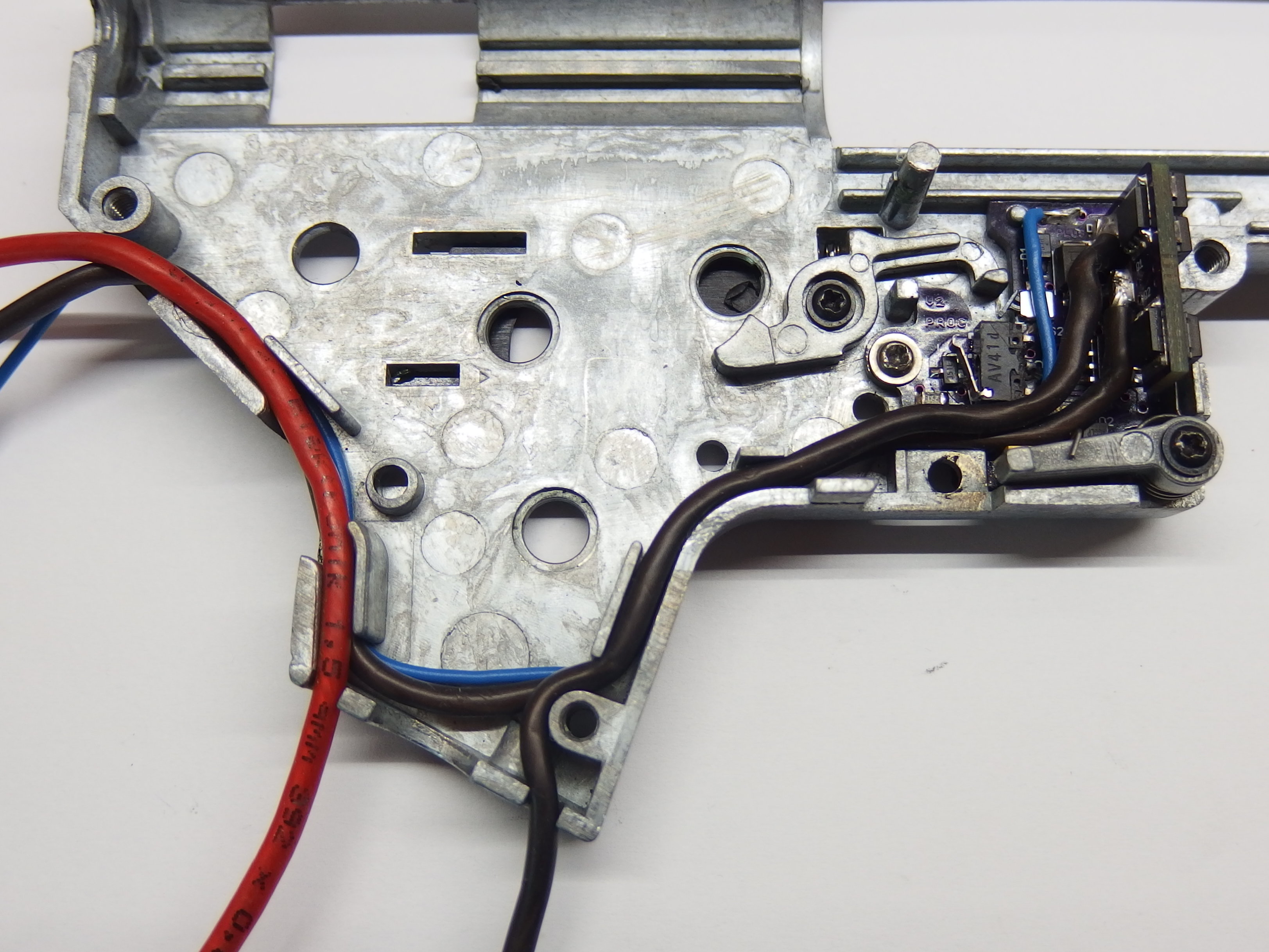

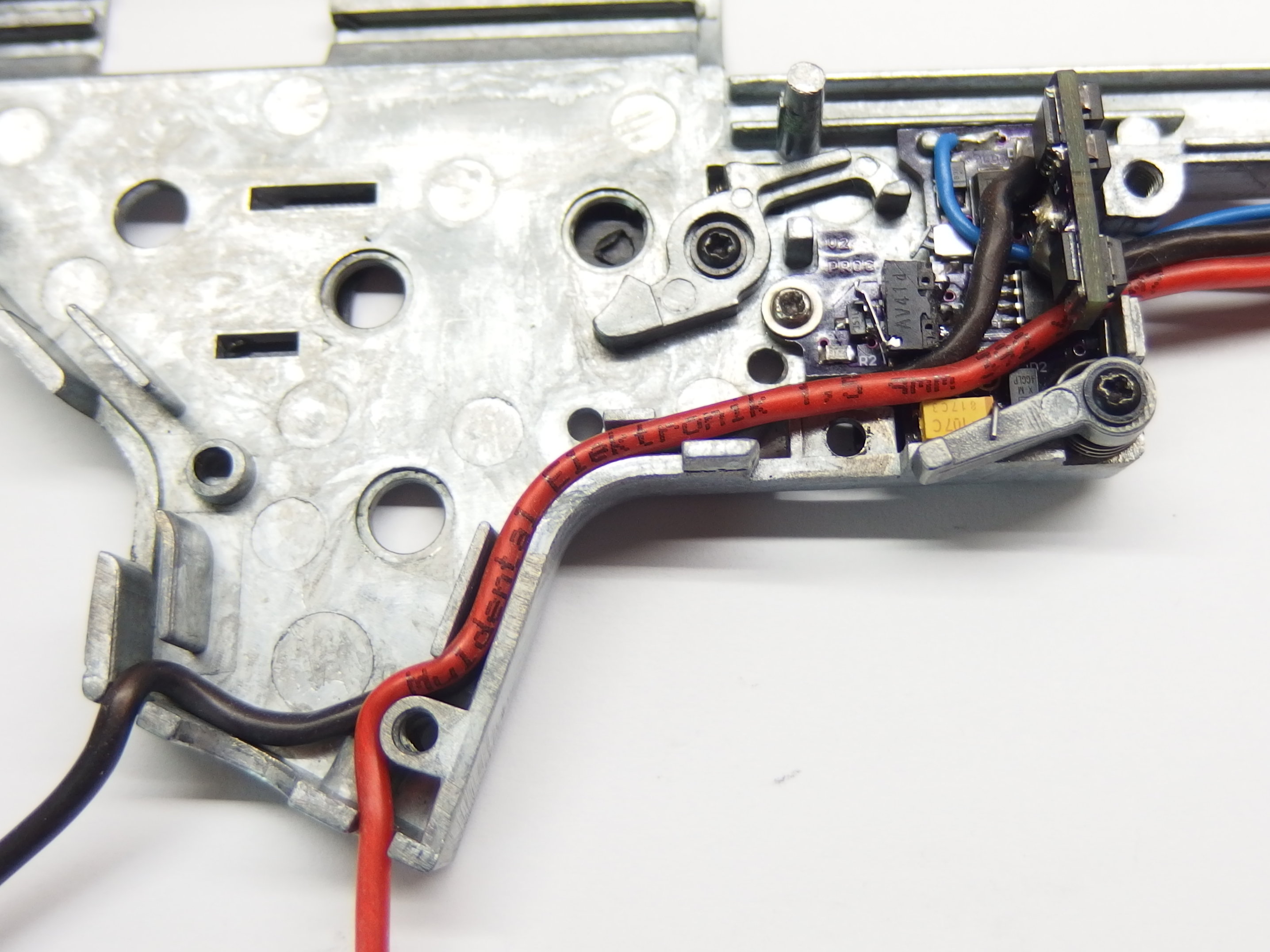

Poznámka: vedeni kabelu do pazby
P3070023.JPG [ 721.28 KiB | Zobrazeno 40255 krát ]
P3070004.JPG [ 872.52 KiB | Zobrazeno 40255 krát ]
Poznámka: vedeni kabelu do predpazbi
P3070029.JPG [ 765.46 KiB | Zobrazeno 40255 krát ]
P3070046.JPG [ 589.4 KiB | Zobrazeno 40255 krát ]

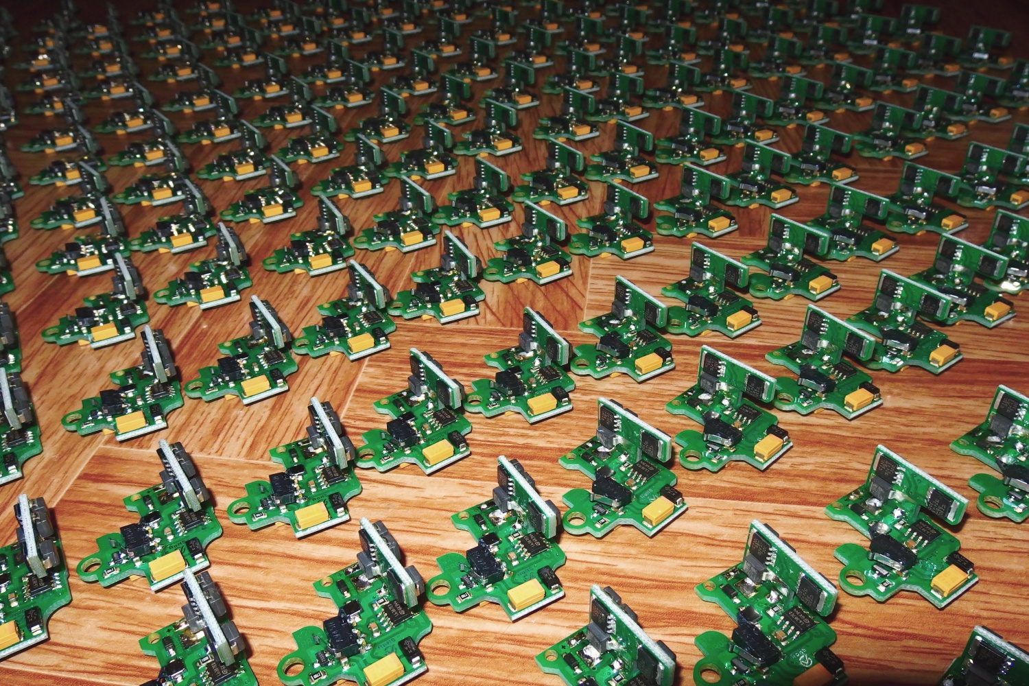

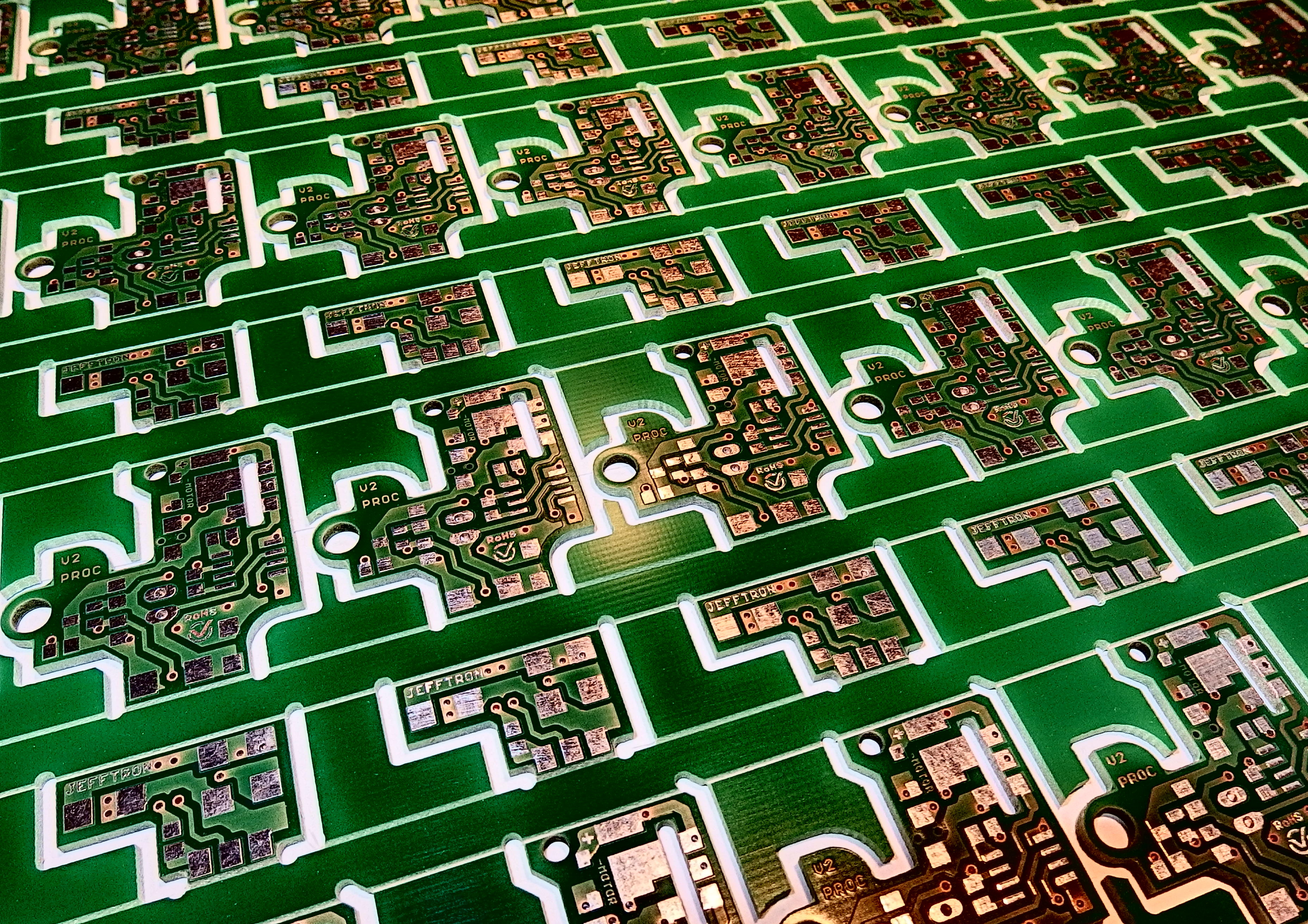

Dnešním dnem byla zahájena sériová výroba nového zařízení Procesorovka - V2. Přibližně za 3-4 týdny bude zařízení v prodeji na eshopu http://www.jefftron.cz , později i u vybraných obchodních partnerů.
dps_procesorovka-v2.JPG [ 2.72 MiB | Zobrazeno 40137 krát ]

- Co mechanická odolnost v oblasti kolem spínače.
Mikrospinac na spoust je relativne robustni, nozicky ma zapajene skrz desku. Umisteny je tak, aby to seplo, az bude spoust zmackla vic jak 2/3 sve drahy, ani domacknuti spouste nadoraz nijak neposkodi tento mikrospinac.
Nicmene je to miniaturni spinac, aby se to vtesnalo do omezeneho prostoru v mechu, takze nelze 100% zarucit, ze to nikdo neznici, ale myslim si ze to nebude pro drtivou vetsinu lidi predstavovat problem. Ja ani testeri jsme nemeli problem se spinacema.

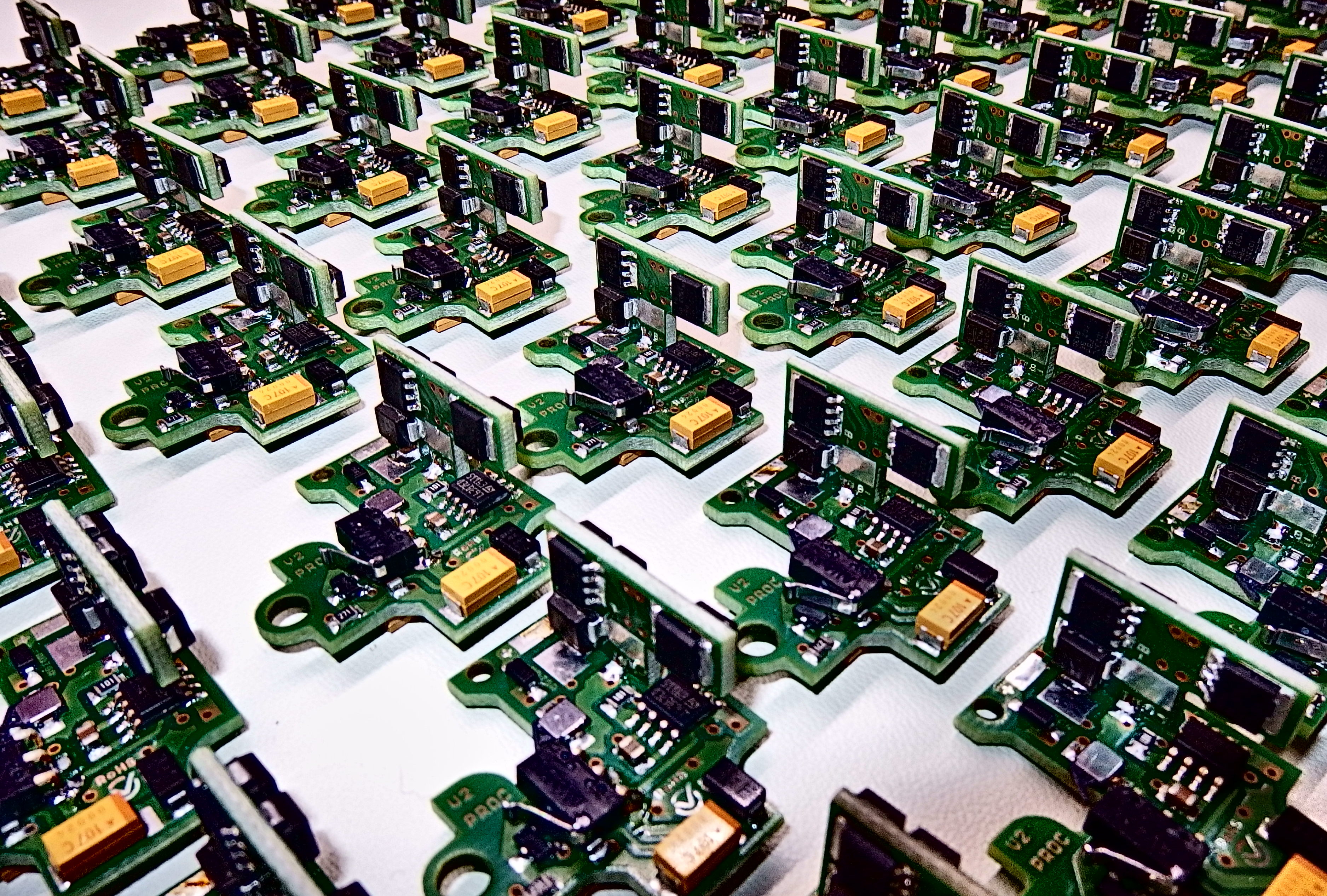

Nové zařízení jménem Procesorovka - V2 nyní dorazila z továrny. Už je zbývá jenom zabalit a některé kusy osadit kabeláží. V prodeji budou ve středu 8.4.2015 na eshopu http://www.jefftron.cz , v dalších obchodech o něco později
Ceny:
Samostatné zařízení 1186 Kč s DPH
Zařízení s univerzální kabeláží 1435 Kč s DPH
proc-v2_group.JPG [ 2.33 MiB | Zobrazeno 39874 krát ]

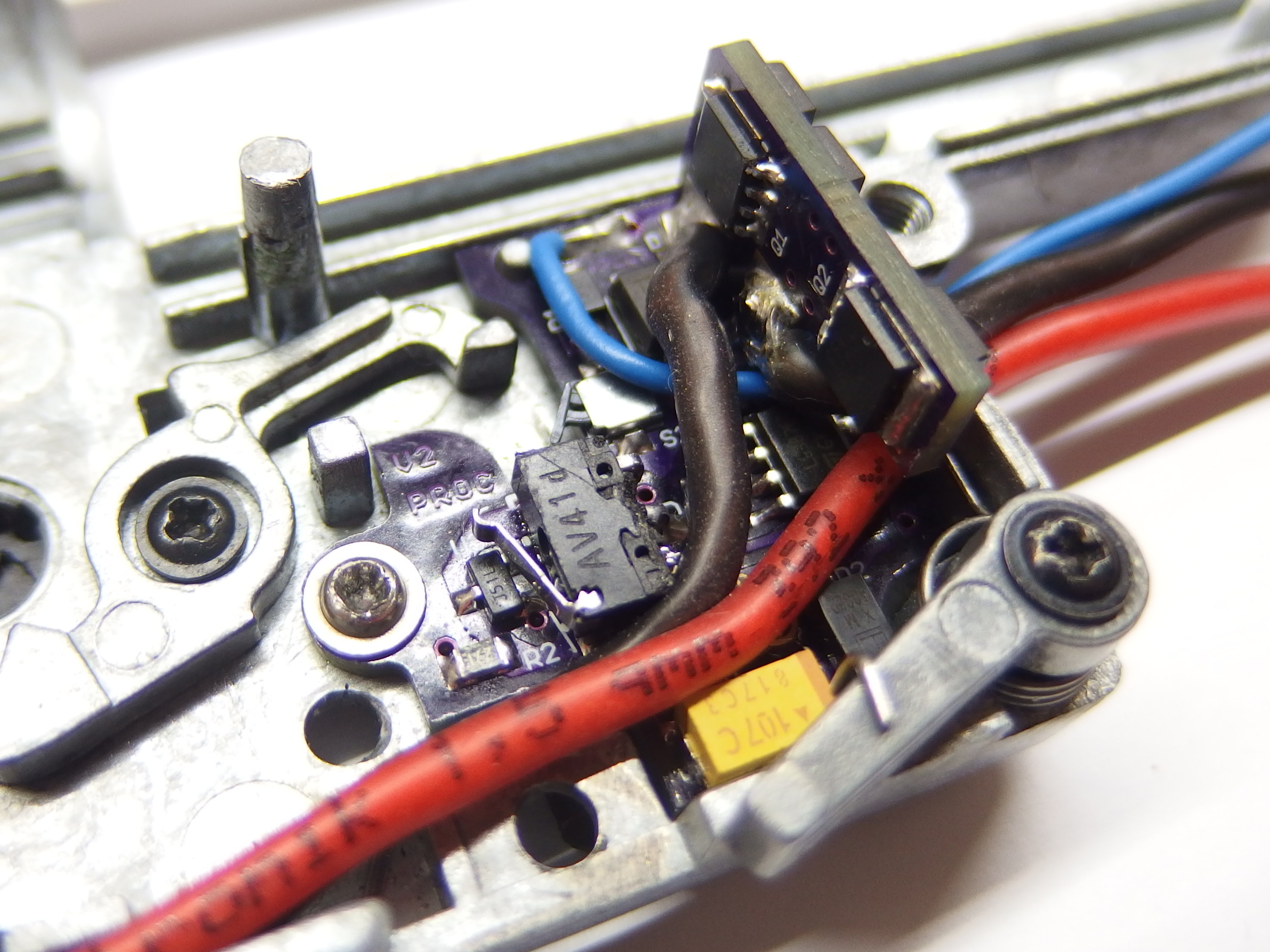

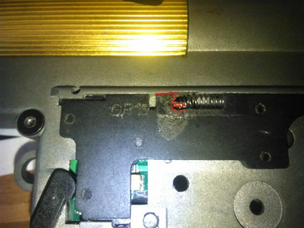

Chtěl bych se zeptat, jestli někdo měl již problém při instalaci s bodem 2 v popisu procesorovky a to :
"Zbraň v nastaveném přepínači na JEDNOTLIVÉ střílí jako na AUTO."
Zdá se mi, že mikrospínač je docela hodně posazený nízko. Tedy chtělo by ho to spíše osadit tak o 1mm až 1,5mm výše na desce. - Já osobně s tím mám velký problém u ASG mechaboxu s SHS přerušovačem - už jsme ho spiloval opravdu hodně a stále střílí na semi auto...
Mohl by sem dát někdo fotku jak správně upravit přepínač střelby aby korektně spínal při takovém problému?
Děkuji.
16 srp 2015, 06:09
Nový příspěvek Re: JeffTron: Procesorovka - V2
pomaha zbousit kulisu prepinace podle obrazku dole, popripade pouzit jine raminko prerusovace, ktere je delsi, popripade ma vice materialu smerem nakonci dolu.
bohuzel toto je problem kombinace ruznych vyrobcu dilu, kdy se nekdy muze stat, ze to proste nesedne jak ma.

Taky jsem se s tím potýkal a nejlépe se mi pracuje s ocelovým ramínkem od Airsoftpro. To je docela dlouhý, ale je potřeba u něj občas ubrat trochu materiálu pod výstupkem na pružinku, aby šlo ještě o kousek víc dolů...

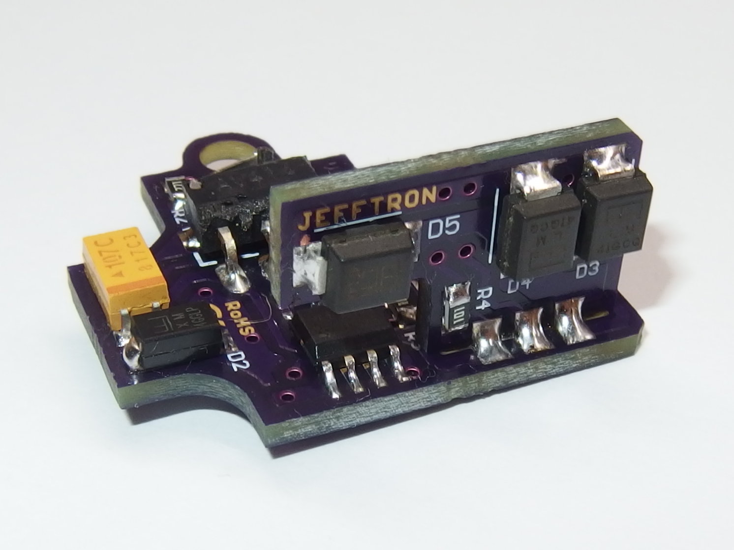

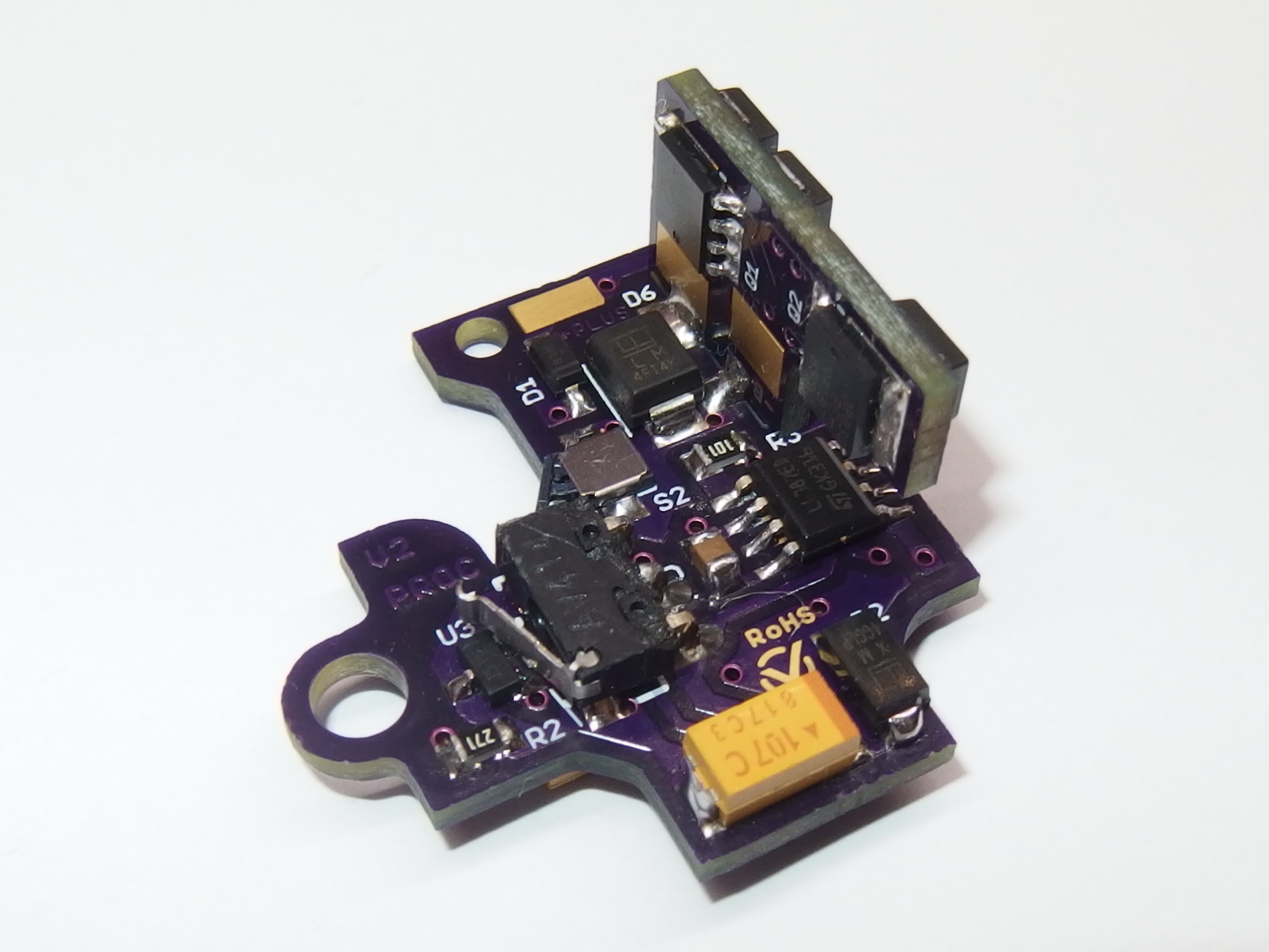

Procesorovka - V2 má nyní nový mikrospínač s kovovým pouzdrem
processor_unit_v2_new_microswtich.JPG [ 122.42 KiB | Zobrazeno 34602 krát ]

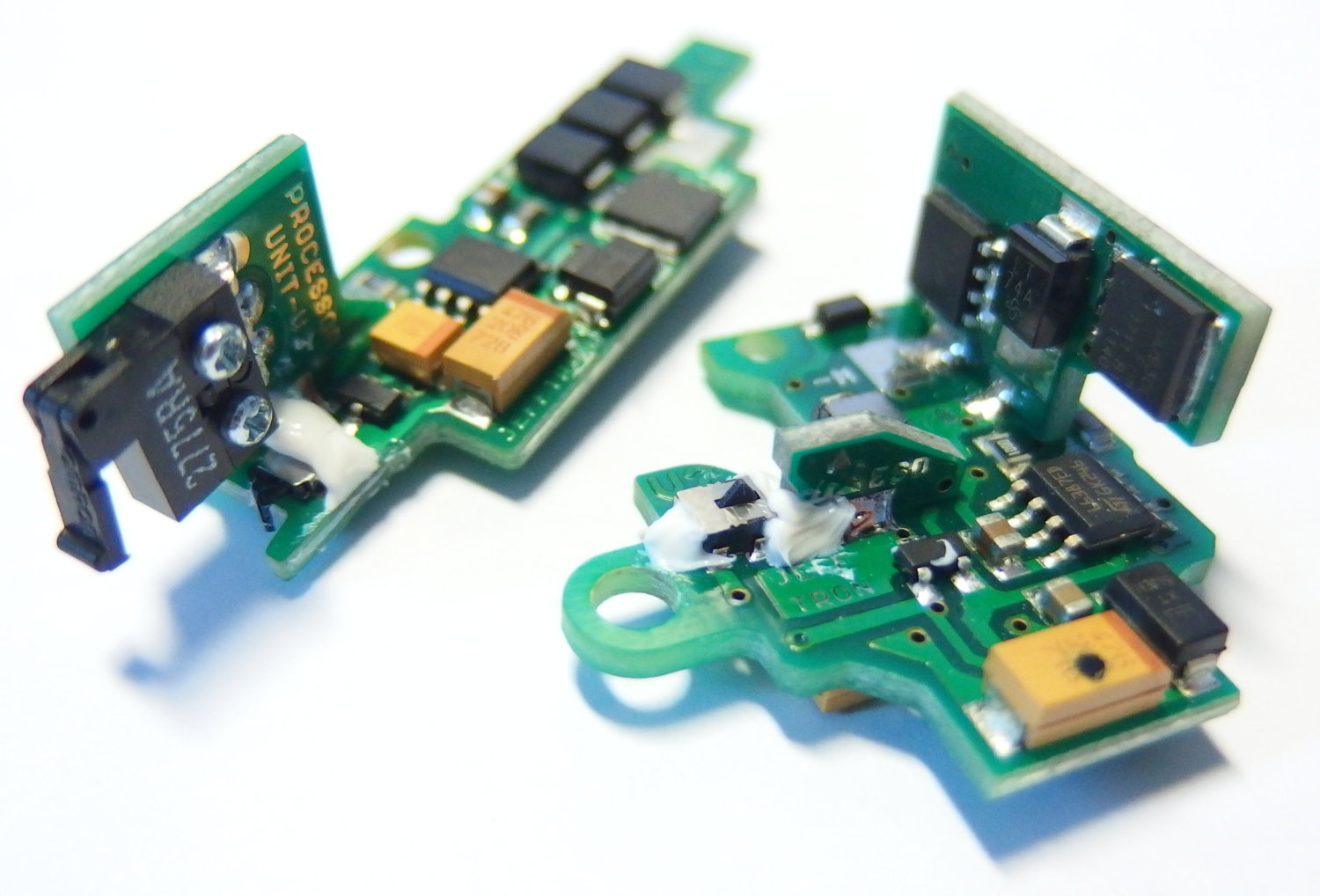

Procesorovka - V2 a V3 má nyní zajištěné mikrospínače lepidlem, který zvyšuje jejich mechanickou odolnost.
glue_switch.JPG [ 188.73 KiB | Zobrazeno 27758 krát ]
