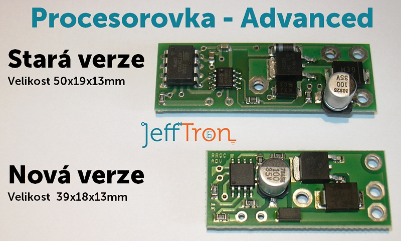

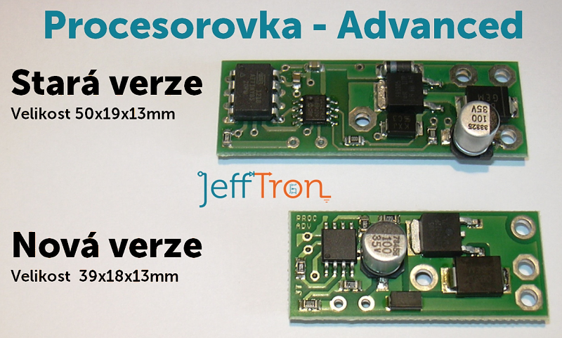

Představuji Vám nové rozmístění součástek u Procesorovky - Advanced se SMD mikroprocesorem, díky čemuž se délka zařízení zkrátila o 22%.Cena za zařízení se nemění.
Tuto novou Procesorovku - Advanced můžete ihned objednat v JeffTron eshopu v samostatné verzi i s univerzální kabeláží:
http://www.jefftron.cz/Procesorovka/Pro ... anced.html
http://www.jefftron.cz/Procesorovka/Pro ... elazi.html
nova_proc-adv-facebook.png [ 513.45 KiB | Zobrazeno 27502 krát ]

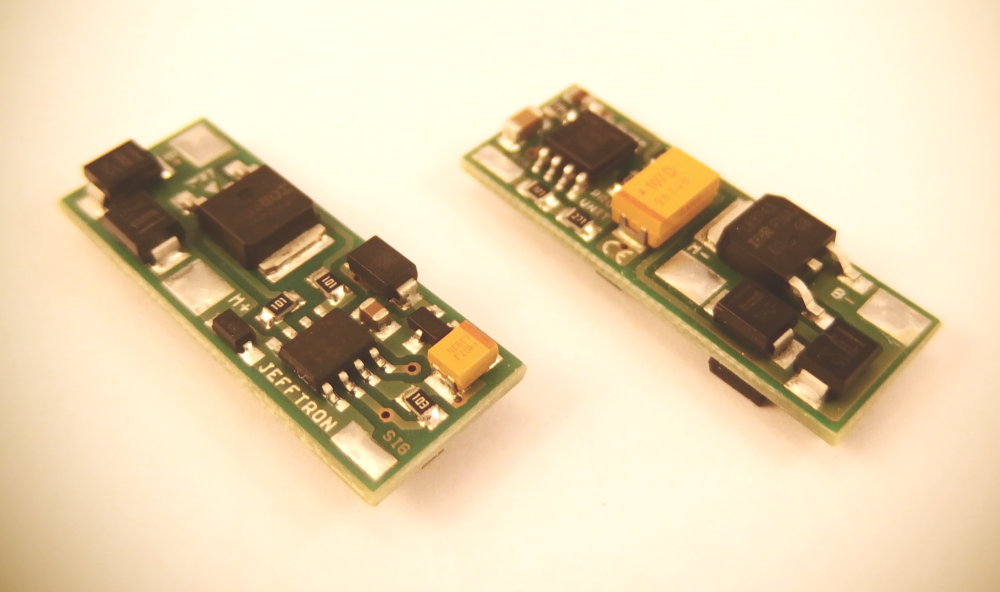

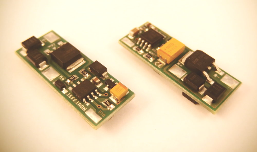

Procesorovka dostala nový vzhled a program.
změnšení rozměrů z 39x19x13mm na 36x14x9mm.
Kabely jsou nově pájeny na plošky místo do děr
Přidané funkce:
- Přednatažení pístu pro okamžitý výstřel v režimu jednotlivé střelby
- Možnost vypnutí prodlevy mezi střelbou dávkou a automatickou střelbou
- Pokud je spoušť dříve uvolněna, automaticky se dokončí výstřel jednotlivě nebo dávka
- 3 intenzity aktivního brzdění
- jsou potřeba pouze 3 výstřely po zapojení baterie (slouží pro správnou funkci střelby dávkou)
- nový uživatelský manuál
Více informací a možnost objednání na Jefftron eshopu:
Samostatná verze: http://www.jefftron.cz/Procesorovka/Procesorovka.html
Verze s univerzální kabeláží: http://www.jefftron.cz/Procesorovka/Pro ... elazi.html
procesorovka_gen3.JPG [ 77.68 KiB | Zobrazeno 26245 krát ]

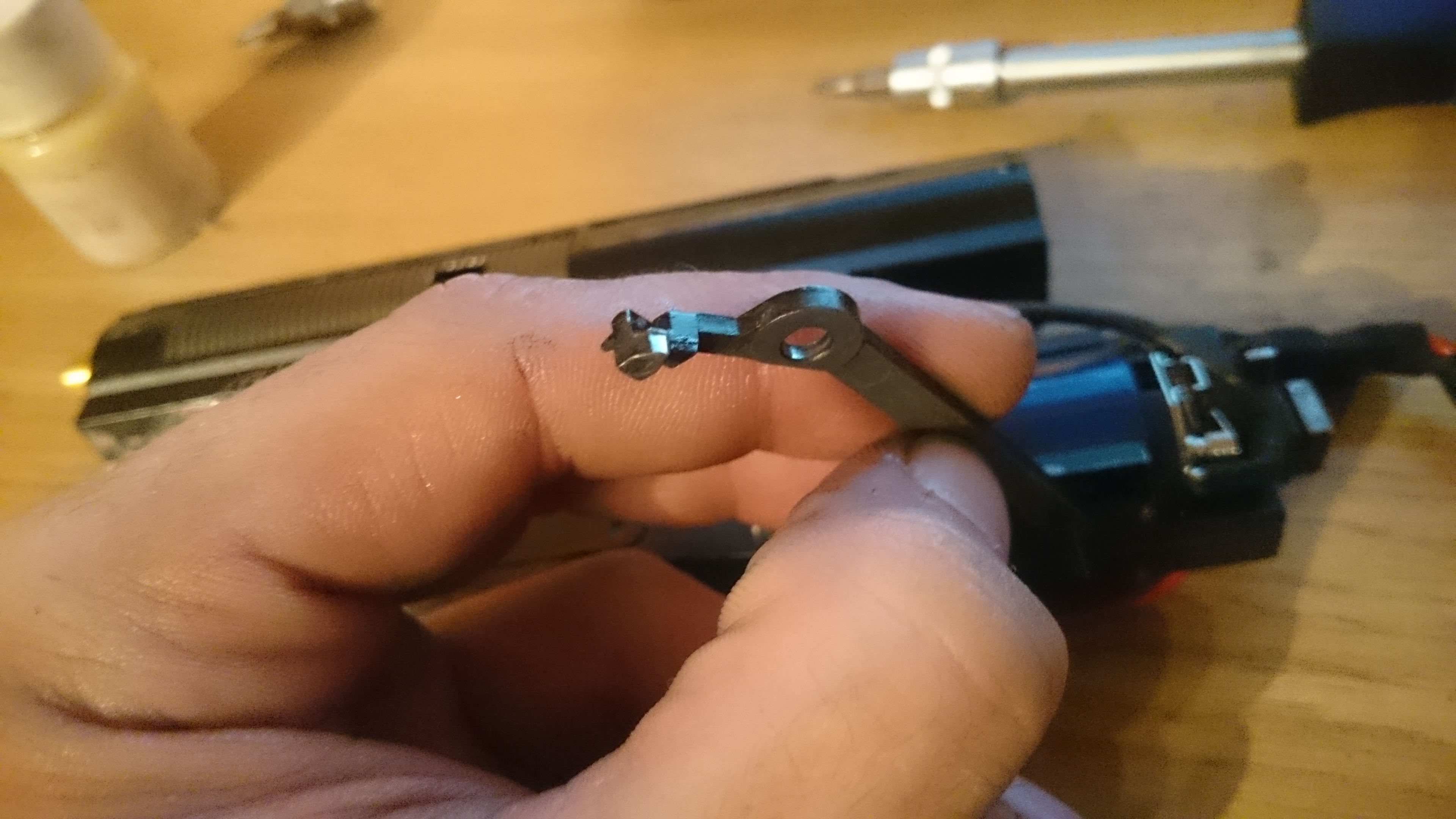

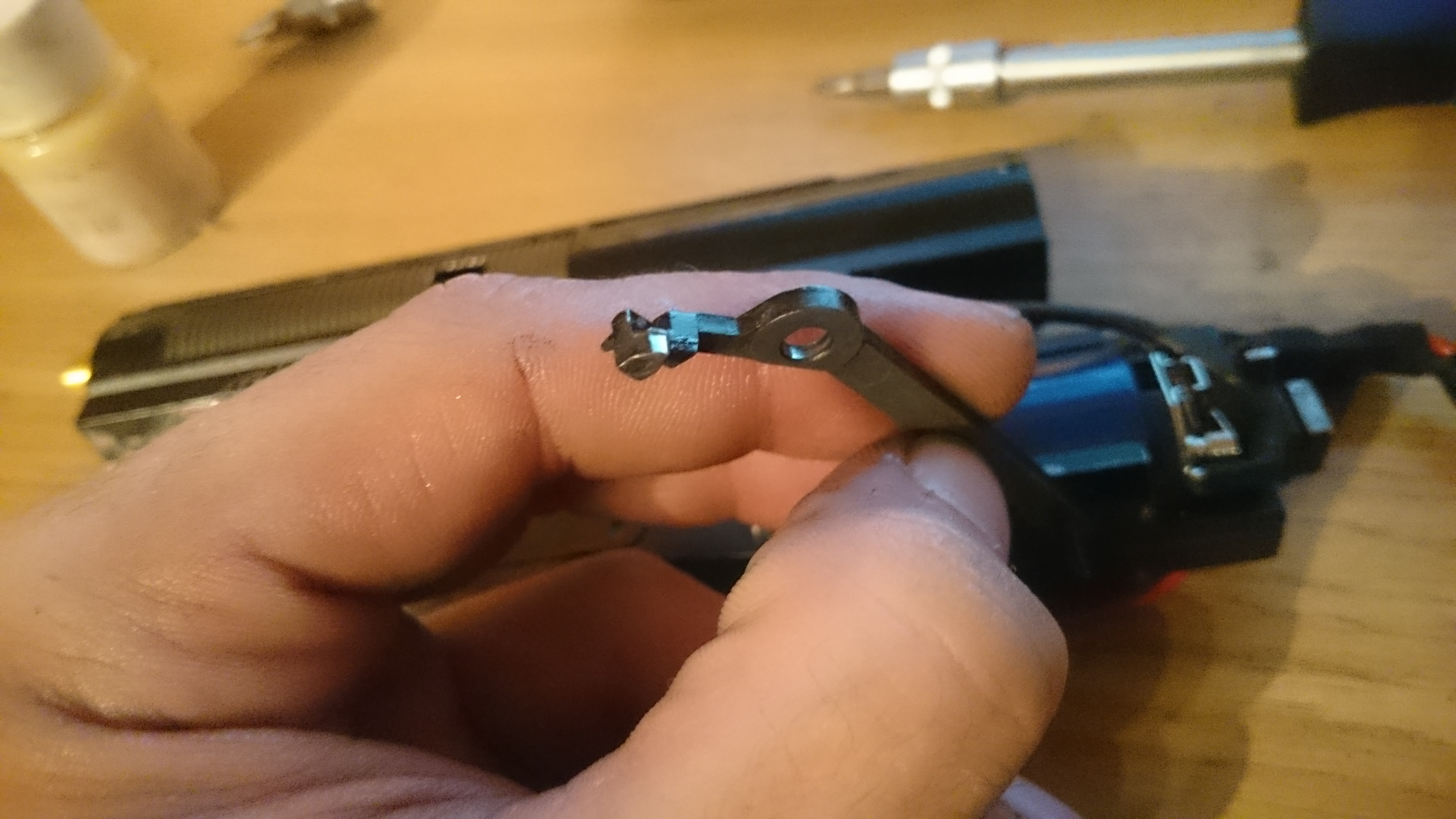

Nový příspěvek Re: JeffTron: procesorovka
Zdravím mám problém s touto procesorovkou (asi) teda neviem si s tým dať rady hľadal som celý večer po fóre či sa s tým už niekto stretol ale nenašiel som nič. Preto sa obraciam na vás či mi s tým poradíte. Môj problém je (P90 GB v.6) že na semi streľbe mi ostane piest v rôznej polohe ale ten cyklus sa pravidelne opakuje akoby motorček pretáčal viac otáčiek akoby mal. Na priloženom videu to je vidno a vždy každú tretiu/štvrtú (podľa rýchlosti motorčeka) vystrelí dve rany. https://www.youtube.com/watch?v=uYp0K4JKumY

strelba na semi pred instalaci procesorovky byla bezproblemova?
prvni 3 rany po zapojeni baterie jsou pro nastaveni spravneho casu vystrelu semi, pokud jsi to neudelal, tak to muze takto blbnout. popripade doporucuji udelat reset do tovarniho nastaveni

Streľba na semi predtým fungovala ale nevylučujem že sa mohla stať náhoda že presne teraz keď som nainštaloval procesorovku to začalo blbnúť po mechanickej stránke. Teraz večer som skúšal prehodiť späť na klasické kontakty a robilo to to isté takže skúsim v prvom rade to ramienko prerušovača vymeniť. V prílohe bude foto ramienka nezdá sa mi až tak moc opotrebené ale asi to už vadí teda. Ďalej spomínané veci som skúšal niekoľko krát.
no stačí i drobné zbroušení a už to nesprávně vyhazuje člunek, problém je tedy jak říkáš v mechanice semi. vyměn přerušovač a pojede to

Skúšal som vymeniť ten prerušovač, nefunguje to stále úplne ideálne, skúsil som vypnúť funkciu "rýchly výstrel" a aktívnu brzdu som dal najväčšiu intenzitu, rýchlosť motora som znížil o 30-35% a ako tak to funguje - každý 4tý výstrel dá dve rany. Na iných fórach som sa dočítal že celkovo tie P90tky (gb. v6) majú problém so semi streľbou.
tak hlevne pokud to mechanicky nefunguje spravne, tak to ani nebude spravne fungovat s procesorovkou, protoze ta pro semi strelbu prave vyuziva preruseni z mechanismu semi. proto zadne nastaveni procesorovky nepomuze. doporucuji tedy pokracovat v uprave mechanismu semi vystrelu
