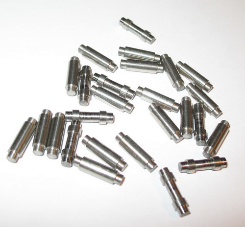

Příspěvky: 300
Bydliště: Pardubice
Nový příspěvek Re: Anketa - spoušťové mechanismy pro pušky
nerezová ocel.....NO COMMENT
IMG_9274 minini.jpg [ 69.81 KiB | Zobrazeno 29354 krát ]
