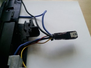

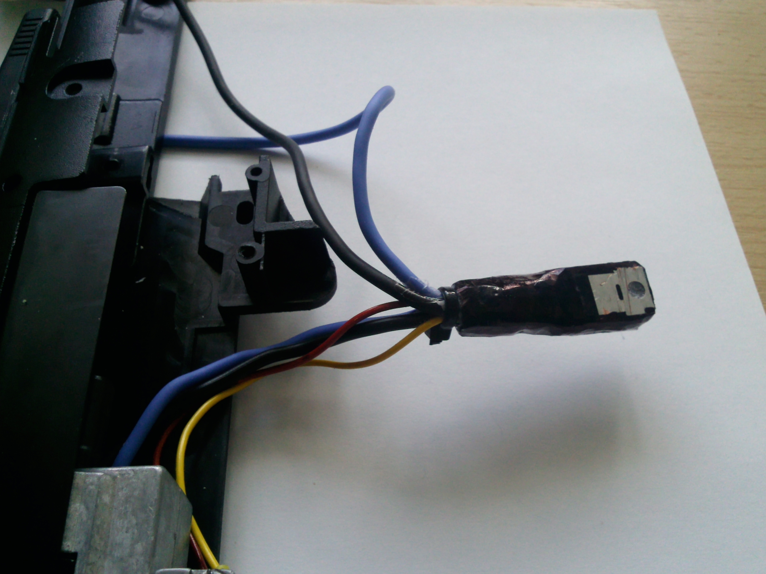

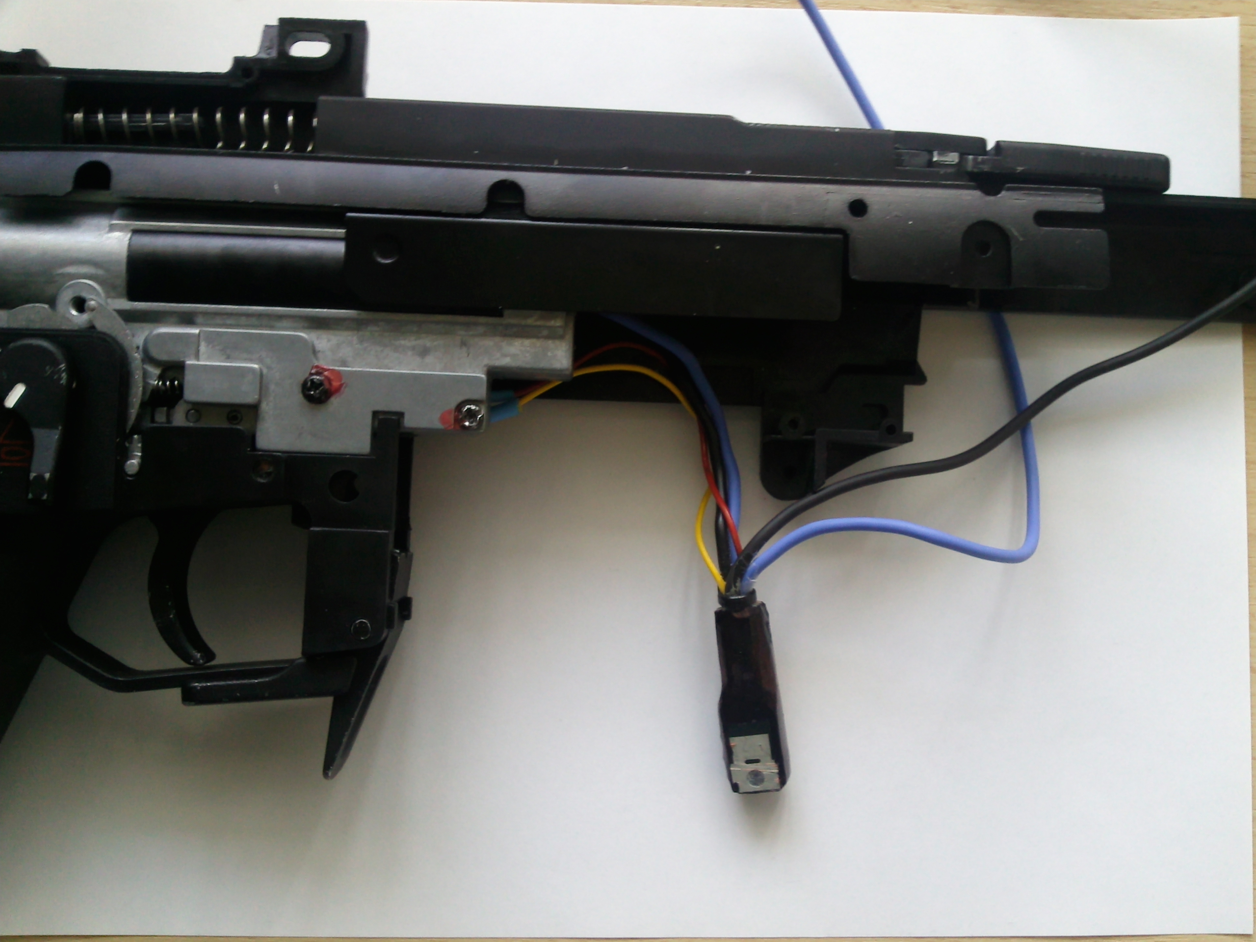

tak problém pravděpodobně vyřešen. homemade mosfetem za 50,- :)
dík za nápad
Fotografie0027.jpg [ 1.78 MiB | Zobrazeno 28622 krát ]
Fotografie0026.jpg [ 1.71 MiB | Zobrazeno 28622 krát ]
