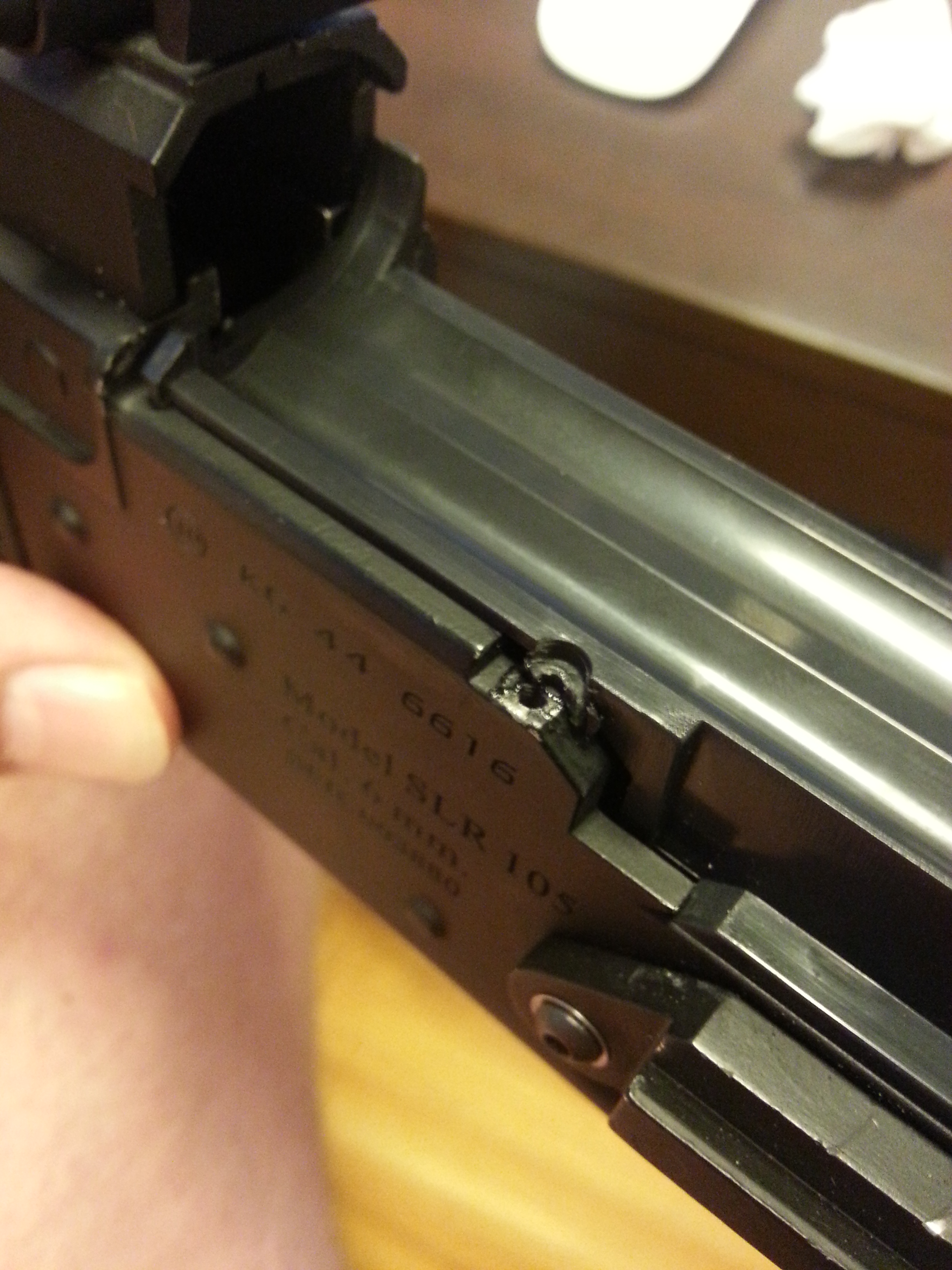

Tákže tady je pár foteček:
Poznámka: Prasklý plast kolem jediného šroubku, který ho drží.
Prasklý plast.jpg [ 2.02 MiB | Zobrazeno 180945 krát ]

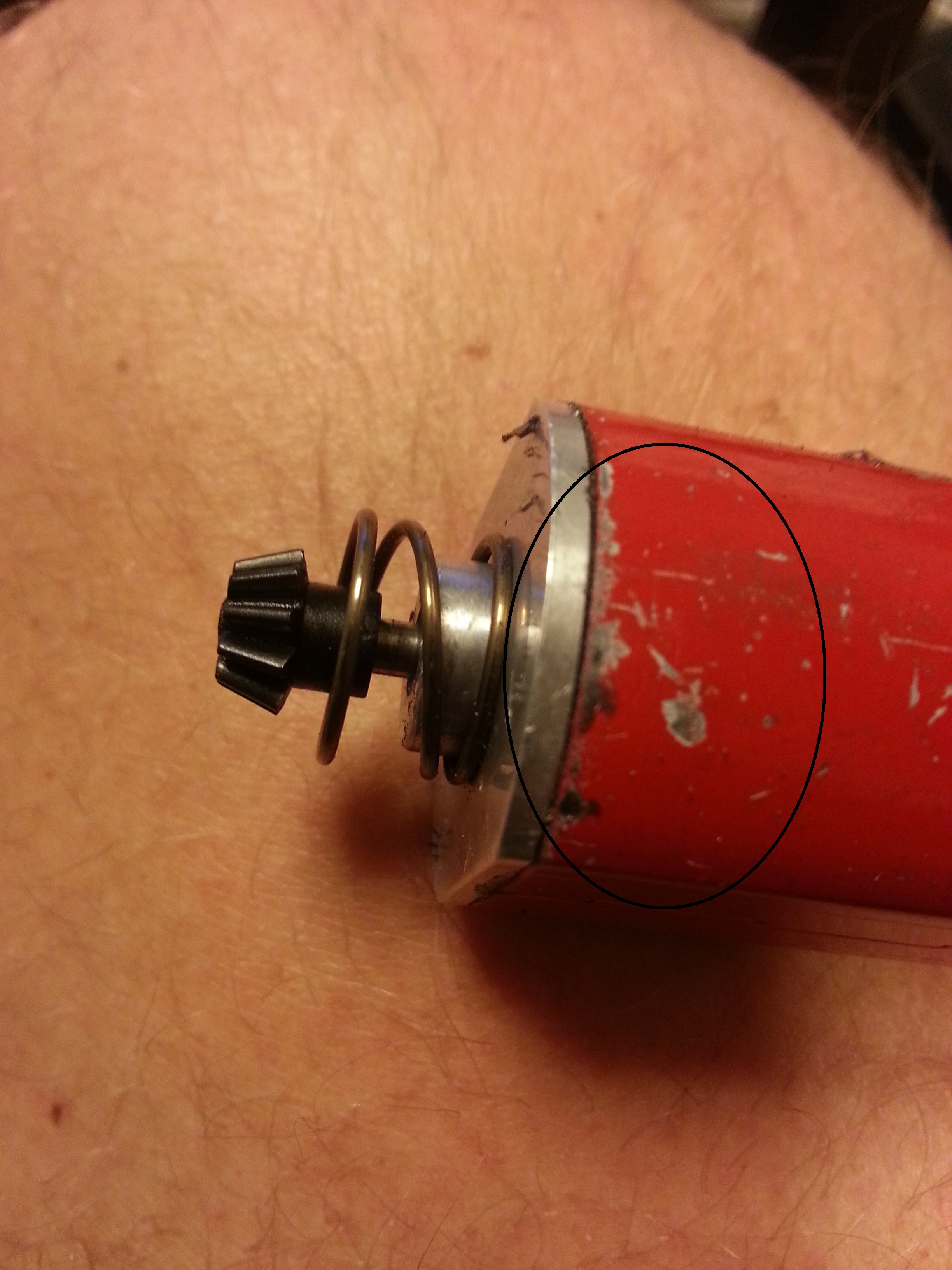

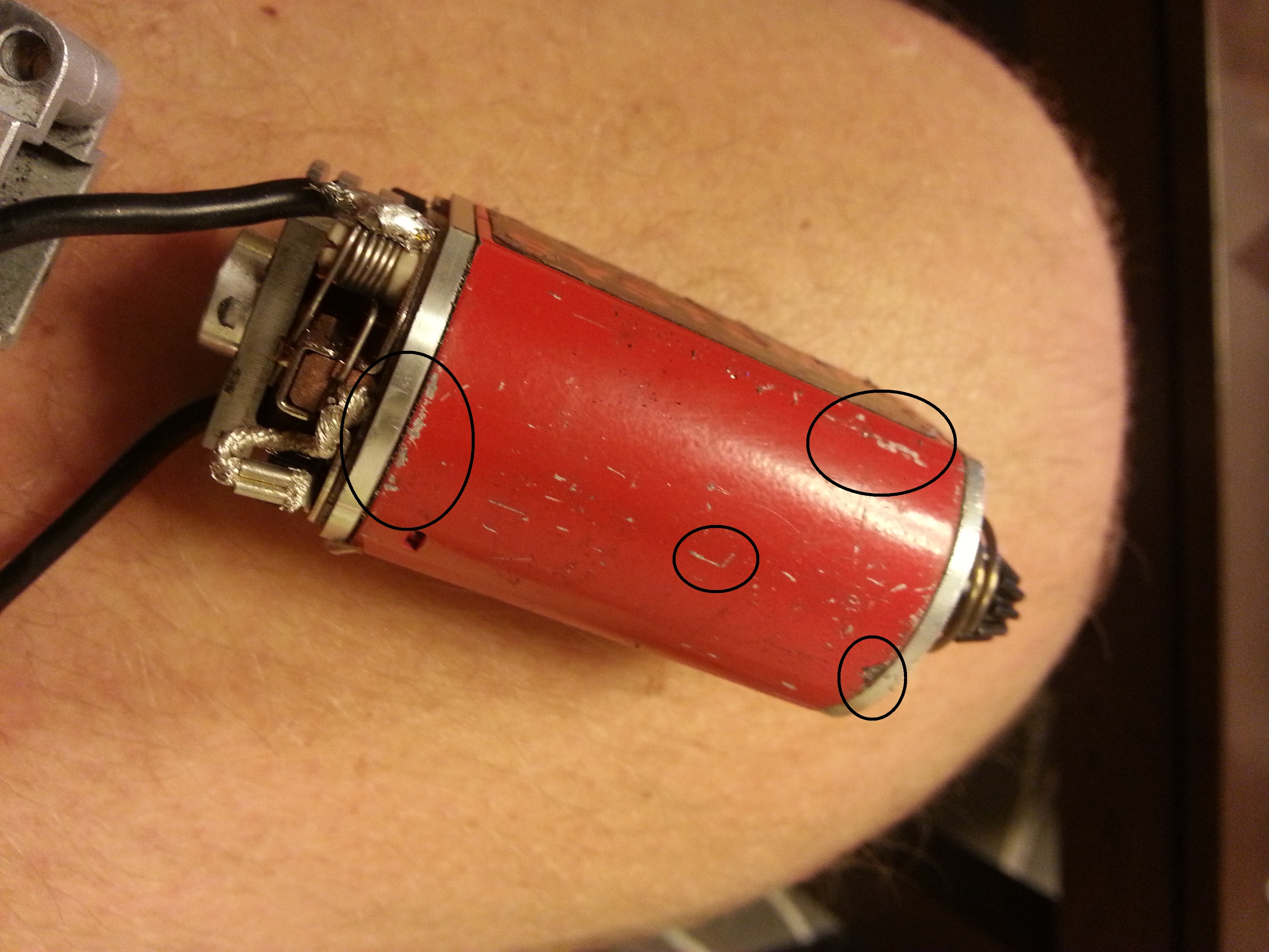

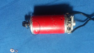

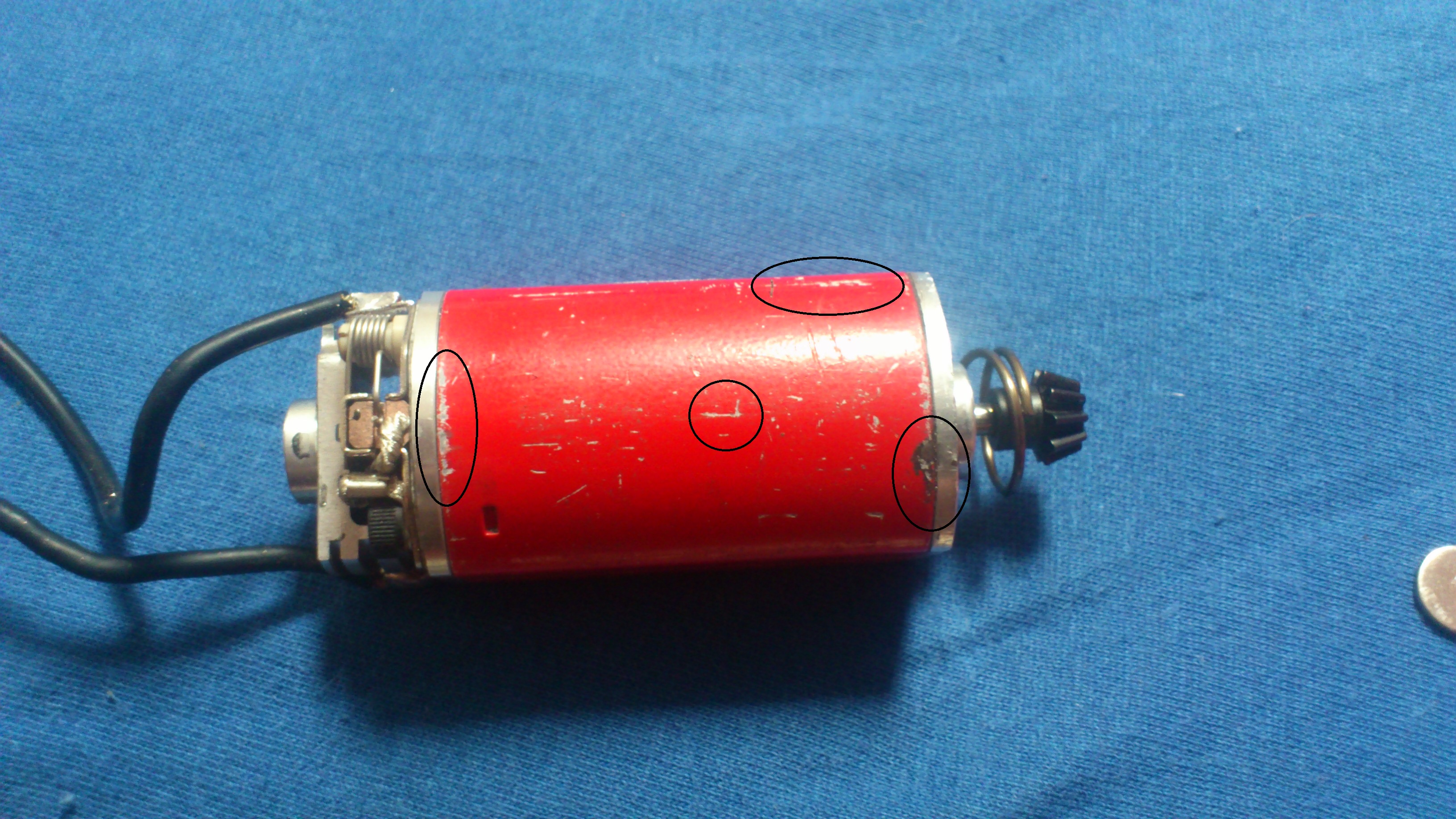

Poznámka: Původní motůrek - foto1
M1.jpg [ 1.66 MiB | Zobrazeno 180945 krát ]

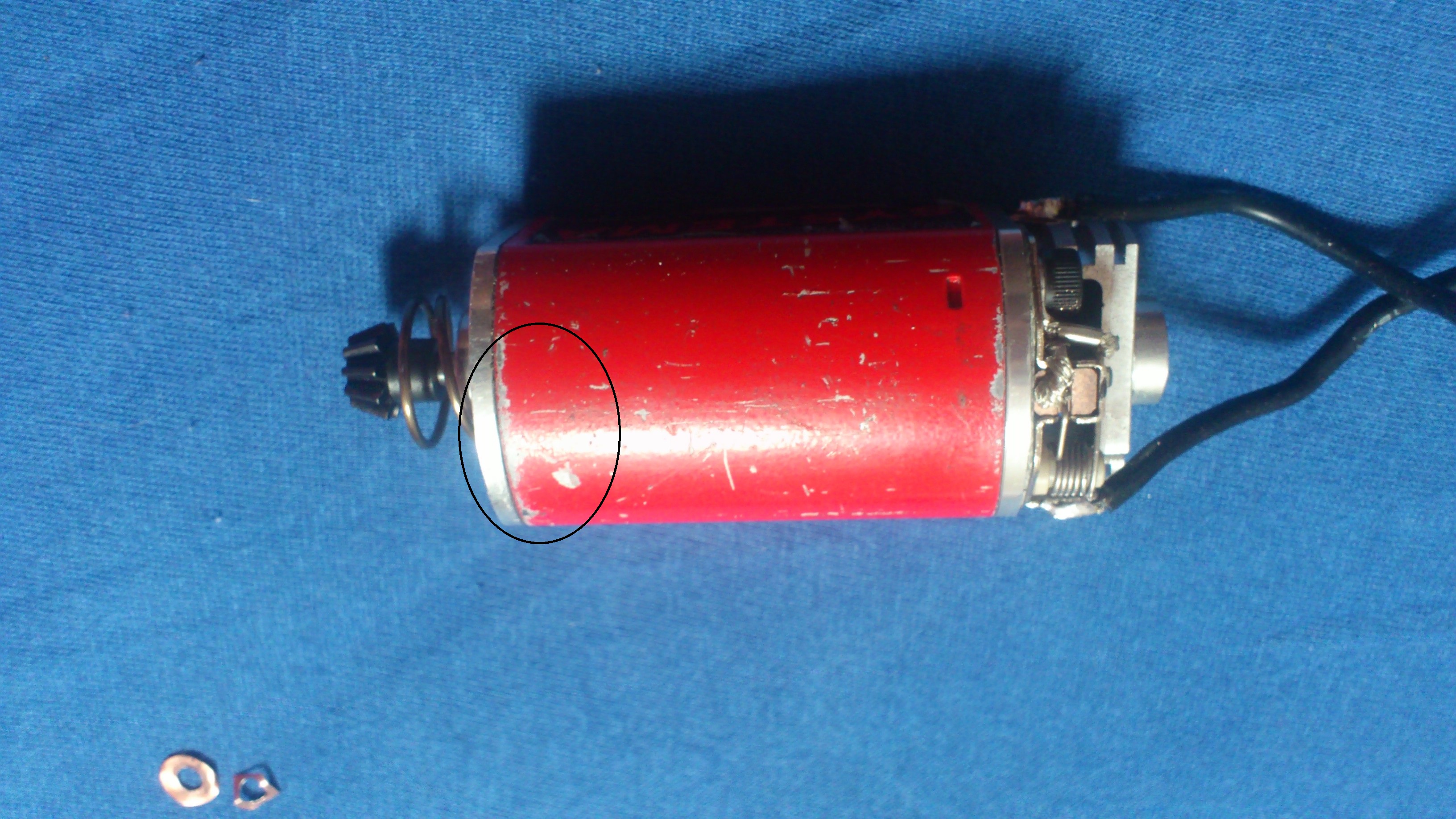

Poznámka: Nový motůrek - foto1
M1-1.jpg [ 1.54 MiB | Zobrazeno 180945 krát ]
Poznámka: Původní motůrek - foto2
M3.jpg [ 1.48 MiB | Zobrazeno 180945 krát ]
Poznámka: Nový motůrek - foto2
M3-3.jpg [ 1.33 MiB | Zobrazeno 180945 krát ]

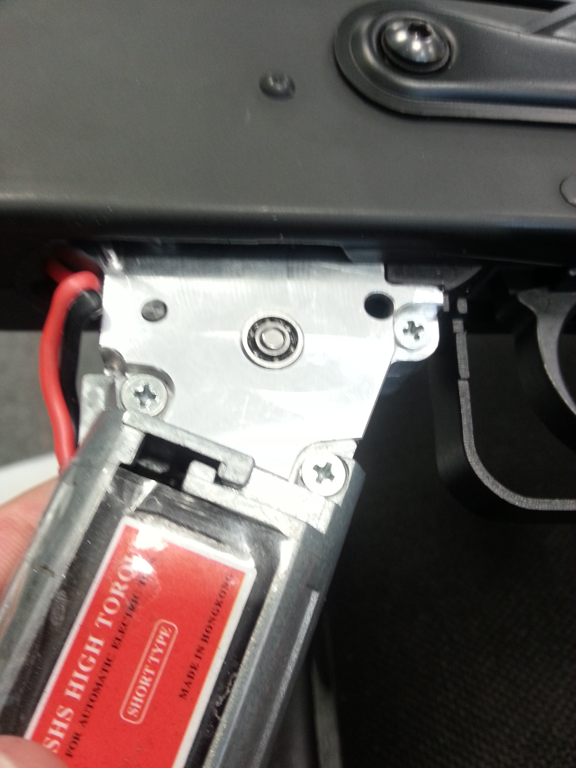

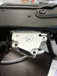

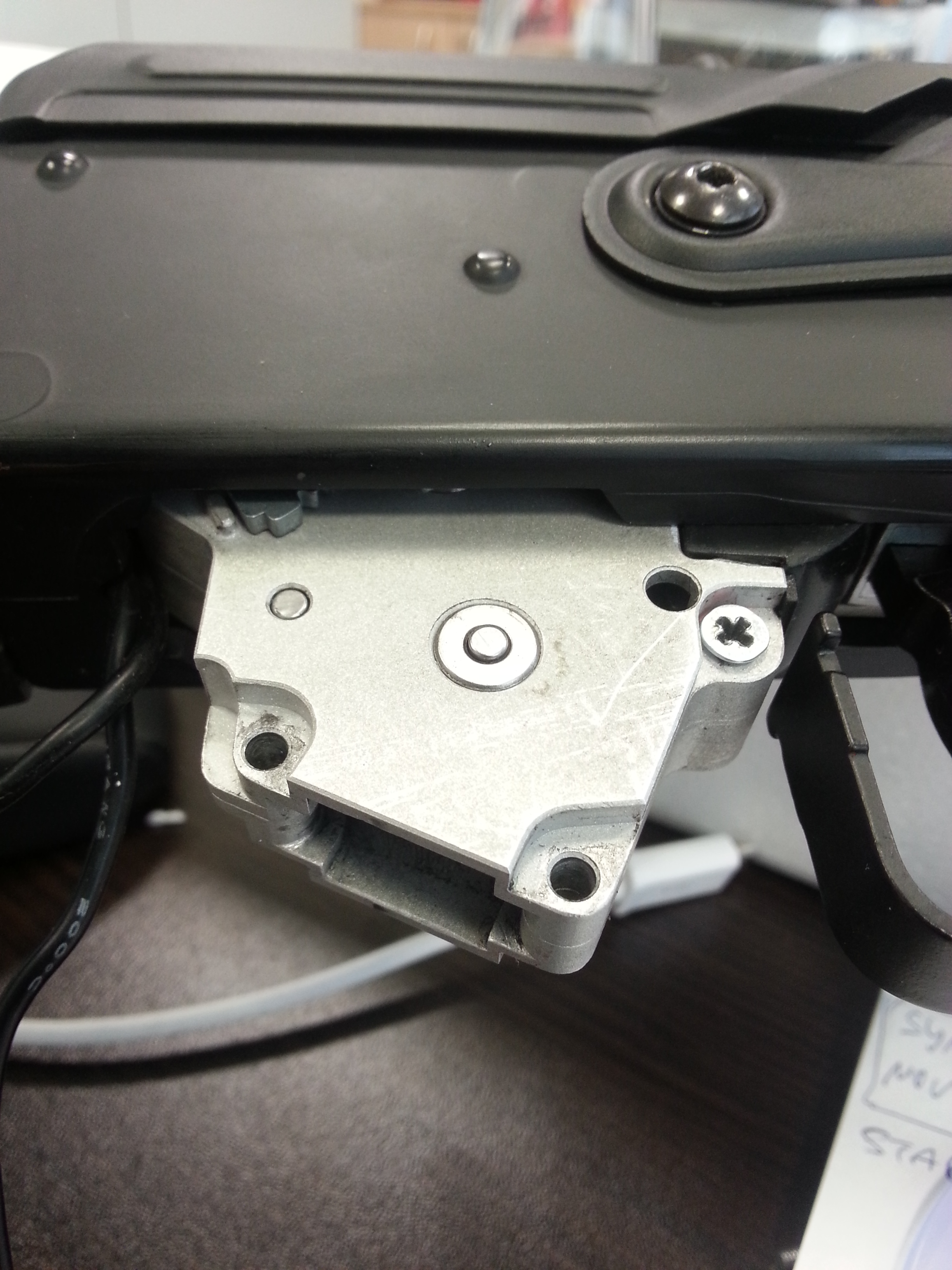

Poznámka: Můj mechabox. Nevím, jestli bude dostatečně vidět rozdíl v povrchové úpravě. Nechci rozebírat zbraň, abych nepřišel o záruku.
Mech1.jpg [ 1.8 MiB | Zobrazeno 180945 krát ]
Poznámka: Mechabox z AK kamaráda.
Mech2.jpg [ 1.71 MiB | Zobrazeno 180945 krát ]

No tak ten AtoZ nevyzerá ozaj ako novo rozbalený...a ten druhý motor je už SHS ktorý je skoro 3x lacnejší..nevravím že zlý..ale v zbrani za 30 000?
a ktoré foto su z koho zbrane? vidím tam na jednej fotke klzné ložisko, na ďalšej guličkové a tak..

zajimavy, ten kamosovo kver je s cnc shs mechem a shs motorem jak psal madafaka,
tvuj mech vypada klidne i jako klasickej ZnAl, us jen kvuli tomu kluznymu lozisku, nerikam ale ze tomu tak bezpodminecne je
jak psal carrier, to jak moc cool soucastka vypada, neurcuje zaroven jeji stupen funkcnosti
zrovna shs mechy jsem mel v ruce jen dva, sice oba frezovany i z vnejsku, ale nejsem as takovej znalec abych si troufal na stopro tvrdit ze jim nevyjela z linky takovahle serka
Ale napada me takova konspirace ... =)
Kamosuv kver byl redy s shs mechem no a tvuj cekal na mech a jak ses dozadoval toho at us to rychle je, tak ti tam teda souply nakej zetalovej, pac hlinikac nak zrovna nebyl, a jelikos motory taky doslytak tam suply jedno aztko co nasly v supliku ... =)
10 čer 2013, 23:30
Nový příspěvek Re: Airsoftguns - nikdy víc, otřesná zkušenost
na 90% bude tvuj mechabox puvodni zn-al ze zbrane, viz vzhled po priblizeni a 7mm loziska shs nikdy nedelalo
