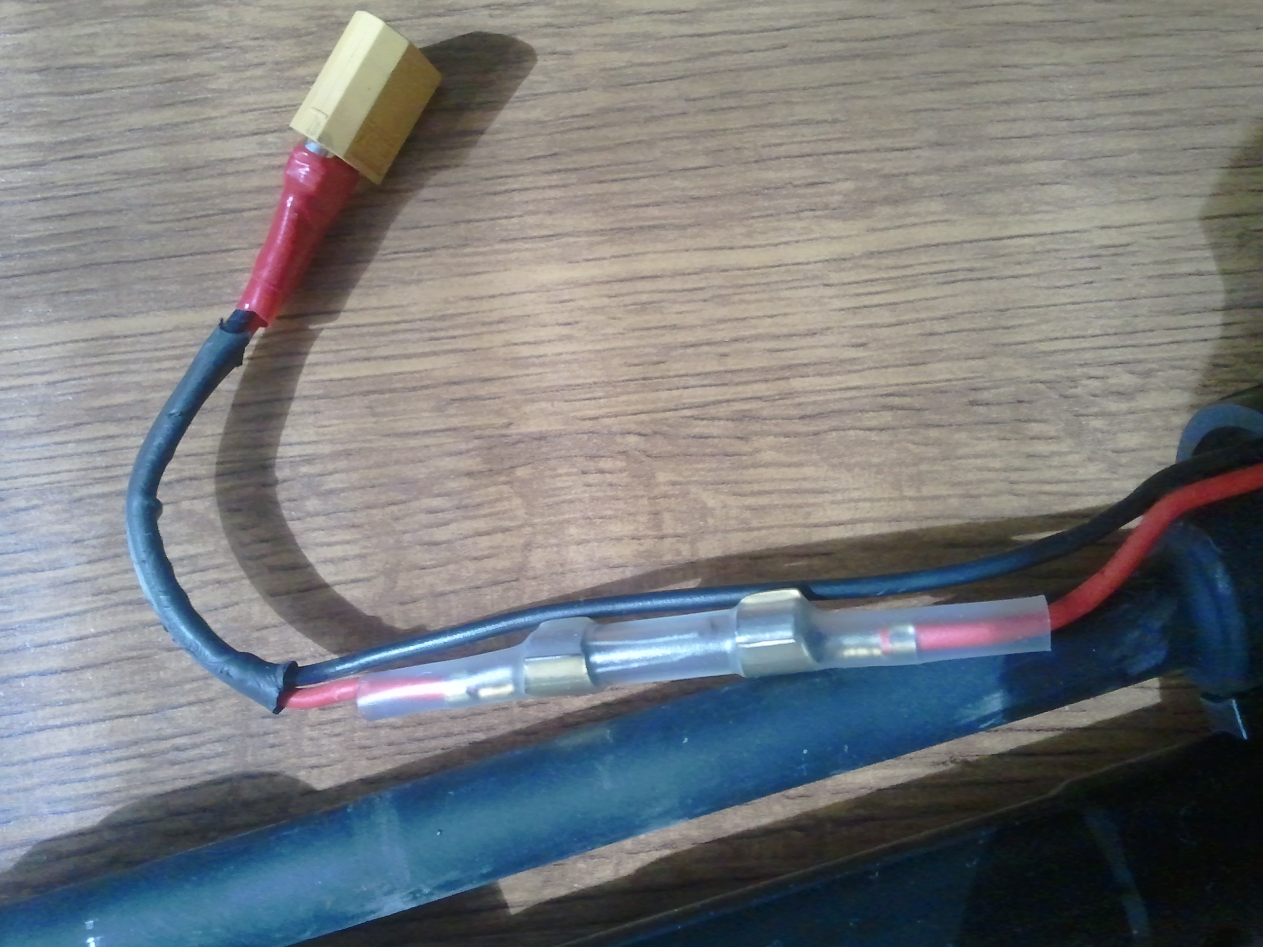

Zdravím chtěl jsem se zeptat na jednu věc , neboť vůbec nwm co to je je to těsně před konektorem baterky.
2012-07-15 09.57.55.jpg [ 1.58 MiB | Zobrazeno 21143 krát ]

jestli myslis to pruhledny tak to je pojistka

ano to pruhledne mám vni totiž přetrhane 2 drátky. je možné že by to zpusobila hodne silna baterii s velkými voltami ?

mno ak máš prepálenú poistku tak väčšinou to býva vyšším prúdom na aký je určená , a to nastáva skratom/resp. preťažením obvodu , napríklad ak sa ti nejakým spôsobom zadrhne motor a obvodom tečie príliš veľký prúd , preto pred výmenou radšej pozri do zbrane či tam nieje nejaký problém , inak zbytočne odpáliš ďalšiu poistku prinajlepšom.

Dej do háje pojistku, spoj ty dva plíšky co tu pojistku držej a pokud zbraň bude dělat to, co dělat má (standartní střelba - žádný cvakání motoru apod.), tak to tak nech. Pojistka je sice hezká věc, ale pěkně na hovno. Já ji nikdy nepoužíval, protože to je akorát další věc kvůli který zbraň nemusí střílet a v akci to nasere, pokud to je funkční jen prasklá pojistka. Pokud zbraň dělá něco nekalého, tak nestřílím a je to. Většina sofťáků má dostatek inteligence na to přestat střílet - zbytek používá pojistky.

pojistku jsem sundal moter se taky toci ale nevysteli takze problem bude asik v mechaci

Jestli se motor točí, ale nestřílí to...tak to bude ohlodaný nějaký zub (buď hromada zubů na kolech nebo - a to spíš - na pístu). Nebo se může protáčet pastorek nebo tam taky nemusí vůbec být a může být nacpaný někde v mechaboxu.
