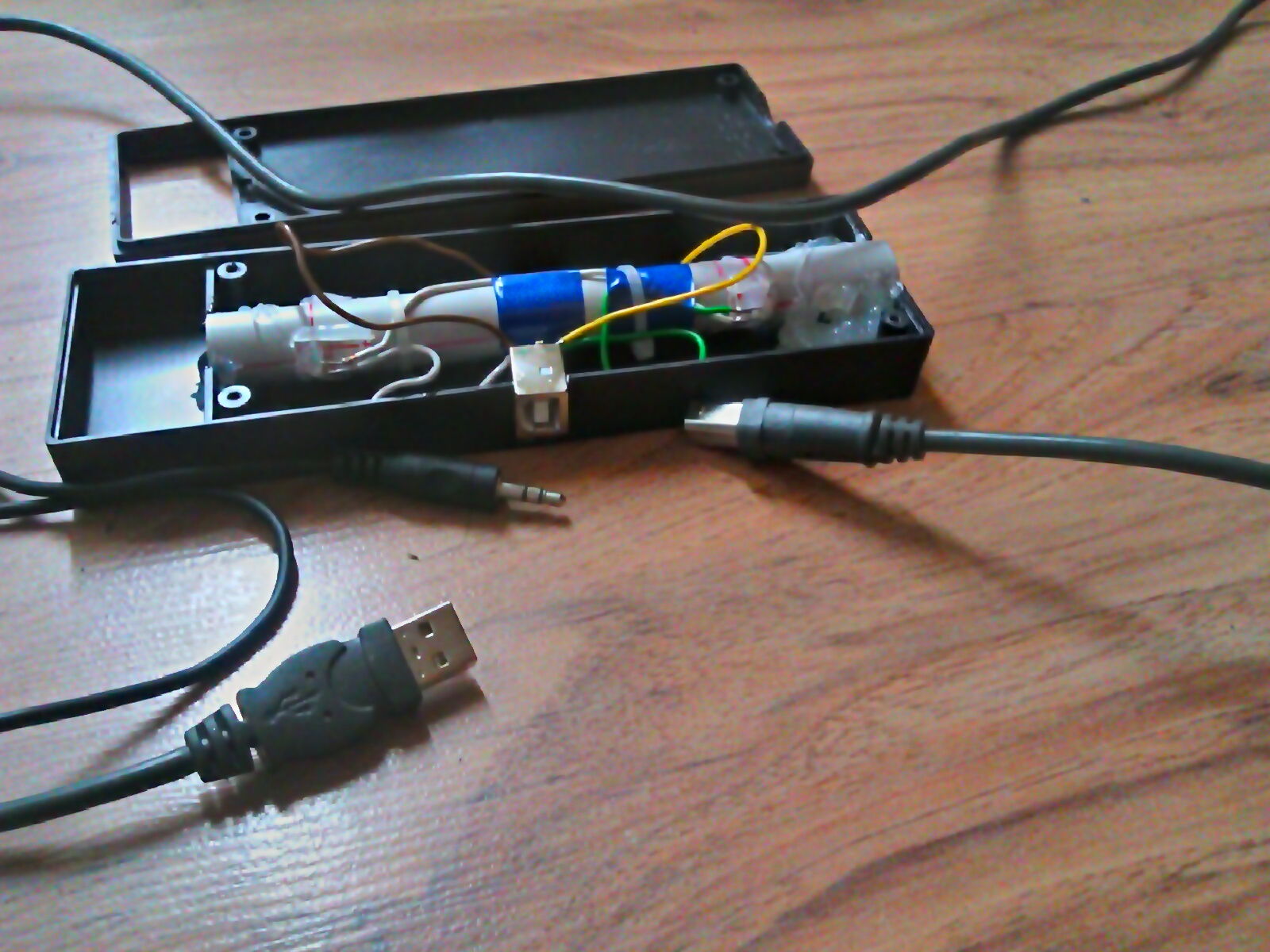

Uplně první schéma obsahující 5 součástek. Akorát jsem to strčil do krabičky od ovladače a doplnil USB zásuvkou.
USB kabel se na jednom konci strči do mé krabičky a na druhém konci do USB. Ještě je tam odbočka na jack do zástrčky pro mikrofon.
Je to takové uhlazené a relativně nerozbitné. Akorát nevíte někdo, jak na ploše krabičky od sirek zastavit kuličku, co má 5J? Krabička má jednu díru, druhý konec trubky končí v prostoru na baterie. Nechci aby mi lítaly kule po místnosti. Dát tam kus železa je jednoduchý, ale kulička se odrazí nebo roztříští. Potřebuju něco jako želé, prostě zastavit. Nějaké nápady?

Já třeba na tohle používam papírovou krabici, ve kterej jsou naskládaný starý noviny. Já bejt tebou, tak udělam na druhej straně díru, jako to má každý normální chrono a vymyslim nějakej "zachytávač" mimo.

Já chci zachytávač uvnitř, když jednou rukou držím zbran, druhou chrono, nechci ještě koumat, jestli celá sestava neohrožuje něco cenného.
Napadla mě modelína, nebo vosk. Ale to asi SVD prostřelí :-(

A co k tomu udělat nějakou trojnožku třeba? Bys měl obě ruce volný :wink:

No jestli tam chceš mermomocí zachytávač, tak bych rozstříhal starou podložku pod myš a nalepil na sebe několik vrstev, podle síly zbraně.

Nebo tam můžeš naplácat třeba modelínu, to by taky mohlo fungovat. Ale z mejch zkušeností se ti v zachytávači budou tříštit kule o ty který už byly zachyceny a nadělá ti to vevnitř pěknej bordel.

Modelína, želé ani vosk ti kuli ze silné zbraně nezachytí.. Já bych tam vrazil kus látky ze starých maskáčů.. ;)

Zkusil jsem dřevěnou latku o tlouštce 2x 1cm, bohužel ji SVD roztrhla a po pár výstřelech je skrz. Takže to vidím na pytlík z rifloviny, přijde mi relativně neprůstřelná a pro zachycení kuliček vhodná.
Nechci si zničit vybavení bytu, takže kule musím chytat.

Dej tam kovovou tlustou destičku, aby se nedeformovala, pod nějakejma 20° aby se kulička roztříštila a dolu dej ten sáček, pak jen vysypeš, jinak myslim, že ani ryflovina by nevydržela dlouho...
EDIT: Blbost, melu kraviny, potřebuješ aspoň 45° a když naproti bude taky jeden plíšek, nic tim nezkazíš :D

Podle mě to je blbost obecně, střepinky budou lítat a padat všude možně a zasere to celý chrono.

Ne, radši bych si udělal zachytávač mimo a na chrono si vymyslel nějakej jednoduchej držák/podstavec, nebo ho jednoduše přilepil blbou ducttape k zachytávači a bylo by. Ale komu není rady...

Nebo co chceš slyšet za odpověď? Prostě externí lapač si snad už dáš dohromady sám, ne? Já třeba střílim do polštáře přes kterej přehodim deku. Taky to stačí.

Pokud budou ty plechy pod dobrym úhlem, nic by do chrona nalítat nemělo, a kdyby náhodou, stačí vyfouknout, drobky se zachytěj v pytlíčku, a nehrozí, že náhodou vezmu použitou npraslou kuličku, která se někde válí... Já osobně používám jako zachytávač rovnou střechu paneláku pod náma a plechový větrání ze stoupaček jako terč, dobře se tak testuje i kadence :D
