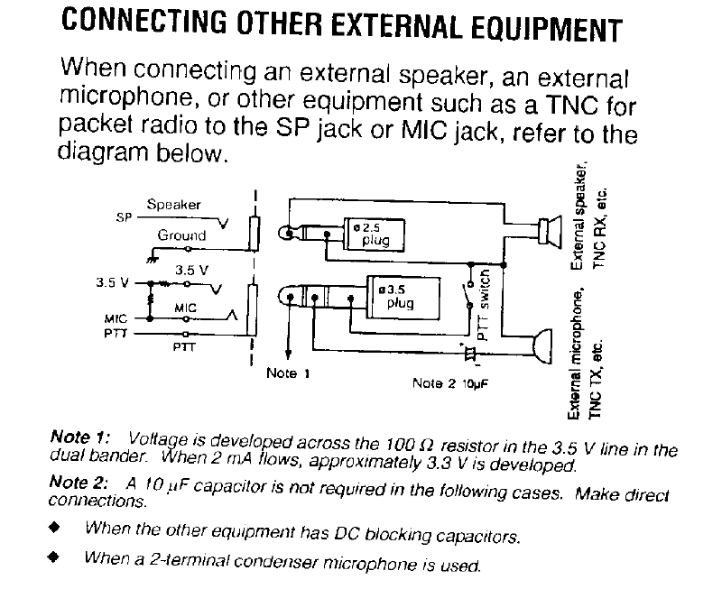

No hele PTT tlačítko na headsetu funguje na tom principu, že když propojíš určitý dva piny v audiokonektoru, tak rádio začne klíčovat. Takže celá pointa je zjistit, který dva to u tvýho rádia jsou (buď najít schéma, nebo pokus-omyl postupně zkusit propojt všechno se všim) a mezi ně pak dát spínač.

PS: pokud by někdo hledal zapojení PTT tak zde (EN).

Chtěl bych se zeptat jestli někdo náhodou nemá schéma jacku pro kenwood. na netu jsem našel jen že velkej je pro ptt a micro a malej pro voice. potřeboval bychep přesnější schéma. děkuji za odpověď.

Viz přiložený obrázek.
Poznámka: Zapojeni headsetu pro kenwood 2pin
Zapojeni_kenwood.png [ 46.45 KiB | Zobrazeno 47906 krát ]
05 zář 2012, 16:58

diky, funguje to.
