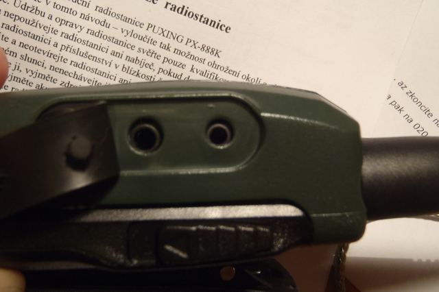

Tak je stanička konečně doma. Nakonec jsem koupil variantu "K", tj. dualband. Byla jen o pár stovek dražší. PMR kanály jsem již naladil a chytil jsem i měštáky popisující auto určené k obotičkování :D . Ale mám jiný problém, když jsem chtěl připojit Sordiny s tímto PPT: http://www.frogman.cz/Komunikace/Element-U94-PTT varianta Kenwood 2pin, tak mi vysílačka nekličuje po zmačknutí na PPT, na stanici je vše OK. Nemůžete mi někdo změřit délku konektorů? Popř. plast u samice na straně stanice? Mám podezření na špatné sestavení staničky.

Nový příspěvek Re: Puxing PX-888 - nastavení
spíš jestli ti neposlali ICOM konektor, zdá se být s KENWOODEM totožný, ale není.

Příspěvky: 144
Nejspíš ne, co jsem hledal na webu, tak ICOM jen "2 polové,mono" kontakty, ty moje jsou typický "3 polový, stereo", spíš bych to asi svedl na tu nepřesnost na staničce, s tím že tam 2,5mm konektor pořádně nezapadá a nespíná tlačítko, samozřejmě až budu mít v ruce měřák, jej propípám. :?
Tak to jo, jestli jsi si jistý tak. Ok, nemáš možnost zkusit připojit PTT k jiné stanici? Ty čínské PTT občas zlobí, studené spoje, upadlé vodiče atd. Zkus rozebrat a mrknout jestli vše sedí a pokud máš měřák tak propískat tlačítko. S původní peckou ti to funguje?
Právě že jsem k tomu pecku nedostal. :(
Z Elixu mi odepsali že mám staničku poslat na záruku. :( To je ale špatný, páč jí chci za týden na akci. :? Nemá tu někdo Puxinga popř. Kenwood HF v Plzni? Že bysme to zkusili?
moc se mi nechce věřit, že problém by byl ve stanici, spíše bych to viděl na to PTTčko/dráty. Škoda té pecky, to bys věděl na beton co je špatně, jestli stanice nebo PTTčko.
Díky za pomoc,
nakonec to bylo PTT, proměřil, nic, otevřel a ejhle...drát k tlačítku nezaletovaný! Připájet, zavřít a Puxing + Sordiny šlapou.
Jestli bude takto tvořit "china dragon" dál, tak se není čeho bát. :D
