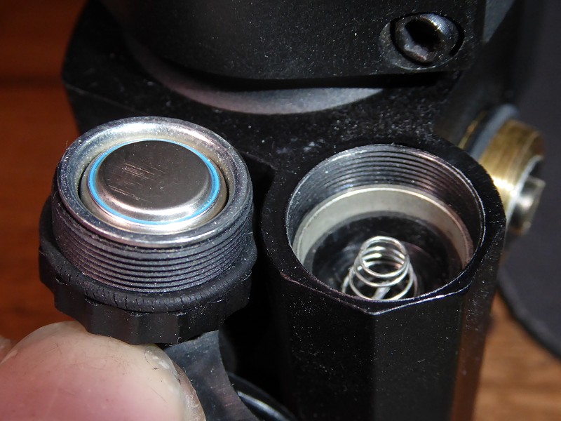

chtěl bych poprosit o radu, jaký typ baterie použít do kolimátoru.
Dostal se ke mě kolimec typu AIMPOINT M2 (Udajně zelený/červený bod). Výrobce neurčím, kolimec je v černý krabici se stříbrným písmem Red Dot Scope, což dle mého dosavadního pátrání je informace typu - došel zabalenej (nikam mě to nepřiblížilo).
Je ale bez baterií, a já nevím jaký typ baterie použit, zkoušel sem klasicky AG13. Bez výsledku. Na základě patrání by se dle netu daly použít CR2032 (což je blbost protože se tam nevejdou) a 2L76. Nesedí mi ale průměr tubusu na baterky s průměrem, baterií. Jak AG13 tak 2L76 maj průměr 11,6 mm ale tubus je rozměru 14mm.

V mém Aimpointu mám baterie ZA675. Možné označení je i PR44, AC675, DA675.
Mají průměr 11,5mm a perfektně sedí do tý čepičky kterou se to zašroubovává. Takže ikdyž je průměr tubusu větší tak tam "nelítaj". Je to vidět na fotce. To vlevo je ta čepička s vloženou baterii, vpravo vnitřek schránky na baterie. Jo a mám tam dva kusy.
Nevím jestli to máš stejně, ale snad ti to pomůže.

U mě patří baterie přímo do tubusu, čepička je plná a s malým výstupke který tlačí na baterie v tubusu, na konci tubusu, z druhé strany selektoru režimu, je pak pružina na kterou je baterie natlačená.
Večer dodám fotky ať je to názornější.
