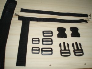

Takže,k výrobě tohoto popruhu budete potřebovat:
2x batohová klipsna 3cm
3x spojka 3cm
2x spojka 2cm
cca 2,5m dlouhý popruh 3cm (z něj odřízněte ještě jeden kratší 15centimetrový)
2x 30cm popruhu 2cm
- Samozřejmě můžete použít materiál jiné šířky,barvy atd.
nůžky,nit,metr a zapalovač (proti třepení konců)

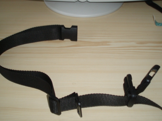

Tak a teď jen stačí zakončit druhou část popruhu (na první je smyčka z kroku č.3).Jednoduše na popruh navlečte spojku,kterou dvakrát provlečete popruh,potom navlečte samčí část klipsny ještě jednou jí protáhněte popruh a nakonec ještě jednou spojkou.
Krok č.8
To,co jste vytvořili v předešlém kroku utáhněte a sešijte.

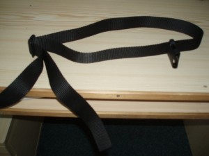

Nyní všechno pospojujte a výsledek by měl vypadat zhruba takto.Ještě z těch dvou 30cm popruhů udělejte taková oka,která budou spojovat popruh a zbraň.Jedno dáte na tu klipsnu.A druhé na tu spojku (je to ta o které jsem mluvil,že ji musíte a nemusíte použít)-klidně to oko na obrázku vpravo navlečte přímo na popruh (a ne na spojku)

tady je foto (konec)
9.jpg [ 251.02 KiB | Zobrazeno 29029 krát ]
1.jpg [ 172.46 KiB | Zobrazeno 28984 krát ]

dalsi
3.jpg [ 149.49 KiB | Zobrazeno 28978 krát ]
