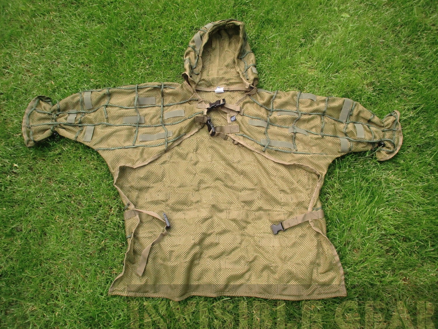

Tak jsem toho Individuála obalil jutou. Dal jsem jí tam co nejmíň a prostě mi samotnej tenhle vršek hejkala přijde stejně těžkej a objemnej jako můj marines hejkal ošitej cordurou :lol:

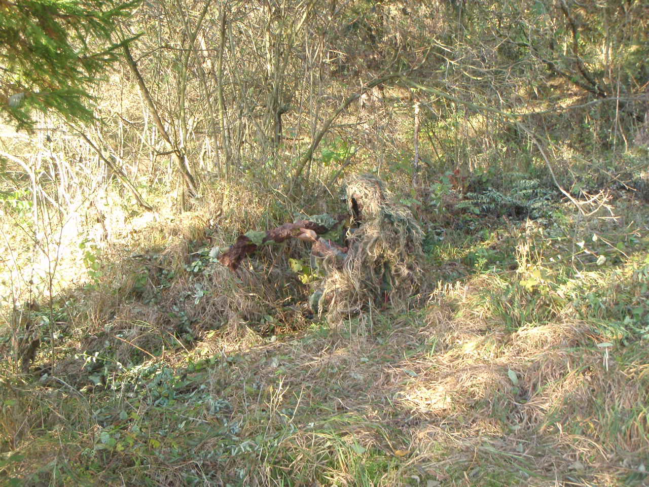

http://www.wargames.sk/modules.php?name=coppermine&file=displayimagepopup&pid=8660&fullsize=1
PB0_0___~0.JPG [ 240.74 KiB | Zobrazeno 36273 krát ]
L96 08D M160
(500 fps/0.35g)
(625 fps/0.20g)
M14
(430 fps/0.20g)
(380 fps/0,25g)
15 pro 2013, 14:58
celkom fajn , pekne kopíruje suchú trávu ... ešte ho trochu zašpiniť a bude to. Z maskovaním zbrane by sa ešte trebalo pohrať , ta maskovacia sieťovina nejak extra nemaskuje lebo ma trochu divné farby.

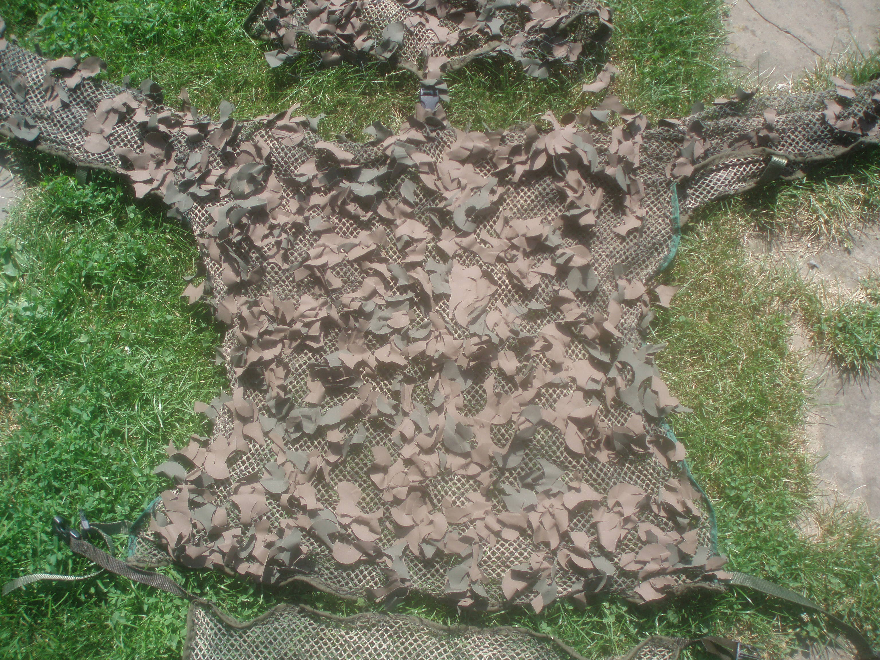

P1010646.JPG [ 1.41 MiB | Zobrazeno 36097 krát ]
... vyhodnotil som to ako vepodarený pokus a spravil som normáneho jutového hejkala z pásikov juty a myslím že to bol oveľa lepší krok. :wink:

Tuhle imitaci listí jsem jednu dobu docela okukoval u srbů (rusáků). Přijde mi že to je prostě vystřižený z maskáčový látky. Z jedný strany máš potisk, z druhý třeba hnědou, takže to po nastříhání udělá takovej fajn efekt. Co jsem tak měl v ruce různý maskáče, tak mi na to přijde uplně ideální BDU Woodland - dobrá barva a je to pevný, tvrdší a lehký.
vezba_27.JPG [ 205.51 KiB | Zobrazeno 36097 krát ]
je to vystrizene z maskacoviny. kamos mel hejkala od Splavu a byla to maskacovina nastrihana do tvaru trojuhelniku. ono to bylo koncipovane spise jako prevlecnik pro pruzkumaky (myslim) nez jako hejkal pro snipery, ale maskovalo to velice dobre.
20 pro 2013, 18:42
Každopádně bych řekl, že bude potřeba tu látku pošéfovat nabarvením do žluta nebo hněda, jelikož je rub většiny maskáčů skoro bílej a mohlo by to demaskovat. Fungovat by to ale mohlo dobře :)

Vyskúšať to môžeš ale čo som zatiaľ mal možnosť vidieť "hejkala" spraveného čisto z maskovacej siete zošitej do tvaru prevlečníka tak to bolo krajne nepraktické kedže to zachytávalo všetok bordel v okolí ( zvýšená hlučnosť pri pohybe) a farby sú príliš neprirodzené na naše okolie , dokonca to maskovalo horšie než maskáče.
12 led 2014, 22:48
Souhlas, dělat hejkala z maskovačky je blbý, někdo to používá a tvrdí že je to fajn, ale jakmile zkusíš něco z trochu rozumnýho materiálu tak to chtít nebudeš.
Udělat si hejkala jen na vegetaci je ale dobrej nápad, já teď už dokončuju jednu specialitu na spadaný listí, takže čekejte revoluci v maskování :-D :-D
To co odkazuje Griffon je fajn koncept, ale naprosto špatně vyrobenej konkrétní typ. Použili na to stejnou síťovinu jako na taktický vesty, takže samo o sobě to bez ničeho dalšího váží cca 1KG, navíc ten universální rozměr moc nesedí na těle a barva tý sítě taky není zrovna ideální (to jediný se dá snadno řešit). Hold když je to čtyřikrát levnější než americká předloha, tak se není čemu divit.
Co z toho všeho plyne? Asi nic, snad jen že průzkumníci, kterým stačí jen vegetace si vystačí s tím co nastrkaj do taktický vesty, klobouku a kapes. A pokud chtěj hejkala, tak ho chcou malýho, lehkýho a dobře zamaskovanýho. Takže nepohodlný nosiče vegetace jsou out.

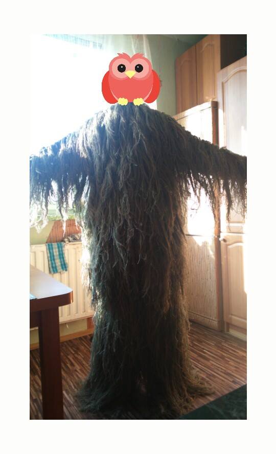

čus nebudu zakládat nové téma , chci se zeptat jestli by to tahle nějak mělo vypadat/chtěl jsem nějaký univerzál/ .. dík :mrgreen: je hotovy chvili ještě se trošku upraví :wink:
10968220_10200163872375238_688191695_n.jpg [ 62.32 KiB | Zobrazeno 30998 krát ]
13 úno 2015, 10:48
Namoč ho kompletně do vody a pak nech uschnout. Pomůže to. Hodně! ;)

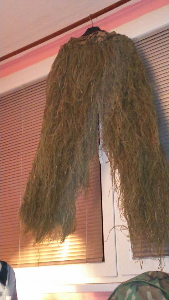

tak krom hlavy hotovo , ta patina se děla prostě tak že se to vezme- protahne lesem , vodou a měl by chytnou ten pravý vzhled? nebo jsem udělal něco špatně ?
pozn. asi bude třeba trošku upravit spodní čast nohou.
