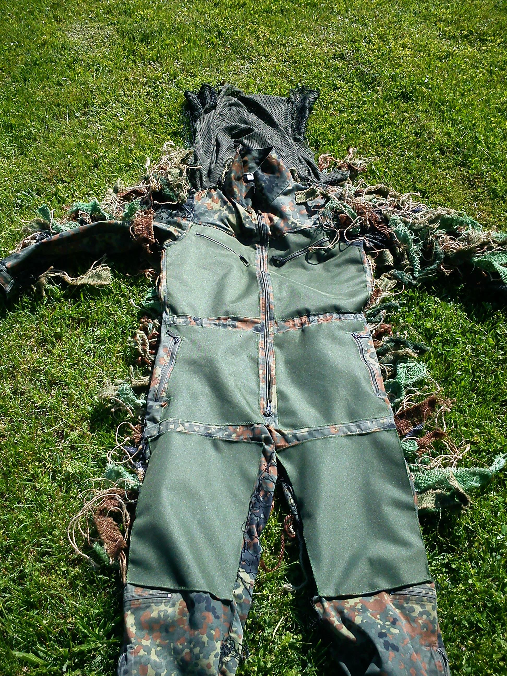

moje dnešní prdění se s úpravami :) výsledkem jsou:
-odvětraný záda + boky na zip
-na přední straně našitá nepromokavá látka a odolná proti oděru ( ještě to asi -stříknu sprejem aby nebyla jednolitá zelená )
-nová pokrývka hlavy na bázi kapuce,která je napevno přidělaná k ramenům a střed je volný takže,celá "kapuce" jde přehodit dopředu :) např když ležíte a potřebujete dodělat "vegetaci"
-ted uz zbýva jen dodělat nohy a namotávat

Tak , zas som si dal namahu prečítať celý topik o hejkaloch , Ale až na pár vecí som nenašiel nikde zmienku o imitácií lístia ..... Ak by práve niekto dokončoval(kedže začala sezóna a dajú sa porovnať farby) hejkala aj s nejakým lístim tak by som bol veľmi vďačný za fotky materiálu aj ako to maskuje.....
zatiaľ od Reyesa starší príspevok str.10 http://www.newizv.ru/images/photos/big/ ... 1_1_1b.jpg
a potom Reyesová verzia Viper Hoodu ma trochu zaujala , tam si tiež použil Presekavanú gumotextilnú sieťovinu že?
BTW: ak s ňou máš skúsenosť , dá sa nejako ta hneda na nej zosvetliť? lebo zatiaľ som ju skúšal ponoriť do octu ale nepustila farbu a keď som ju skúšal zodrieť šmirgľom tak je tam pod ňou zelená :/
Ešte skúsim Bielidlo....
niečo síce pridával Mejla , ale to bol prevlek komplet ušitý z 3d maskovačky , ja by som ju chcel nasekať na kúsky asi 5x5 (nie práve štvorce ale asi rozmer takýto) a prišívať pojednom

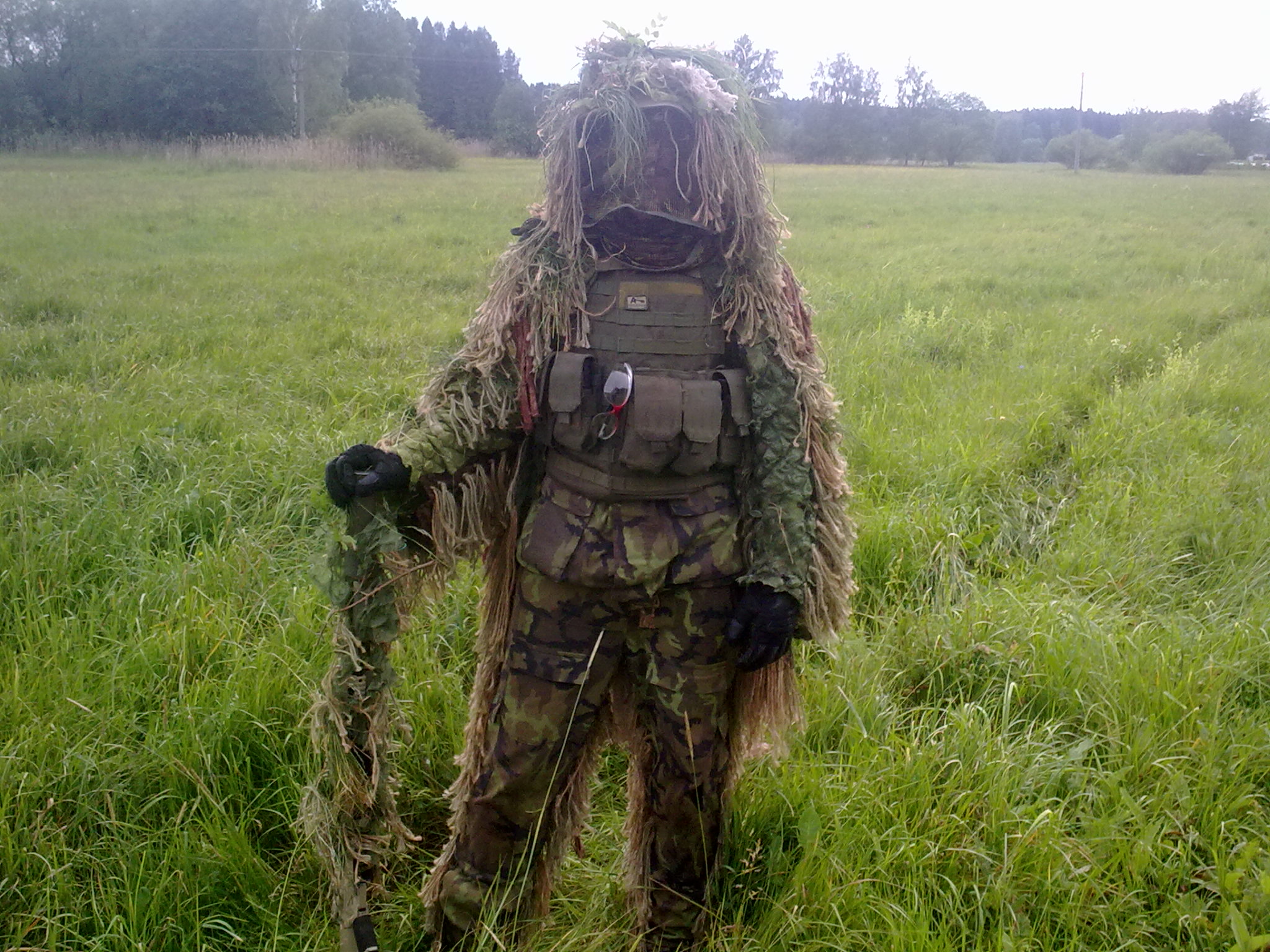

Výsledek mého mnoha hodinového snažení,v sobotu jdem do lesa,tak pak přidám fotky ještě s přírodou.
Omlouvám se za přeexponovanou fotku :)

Tak to je pěkné, vypadá to použitelně ;) osobně bych to asi trochu prostříhal a zajel, to druhý se každopádně udělá samo časem ;)
Taky je sranda koukat na to, jak se všichni omlouvaj za fotky, přitom by stačilo je líp fotit, ale nenadělám nic.

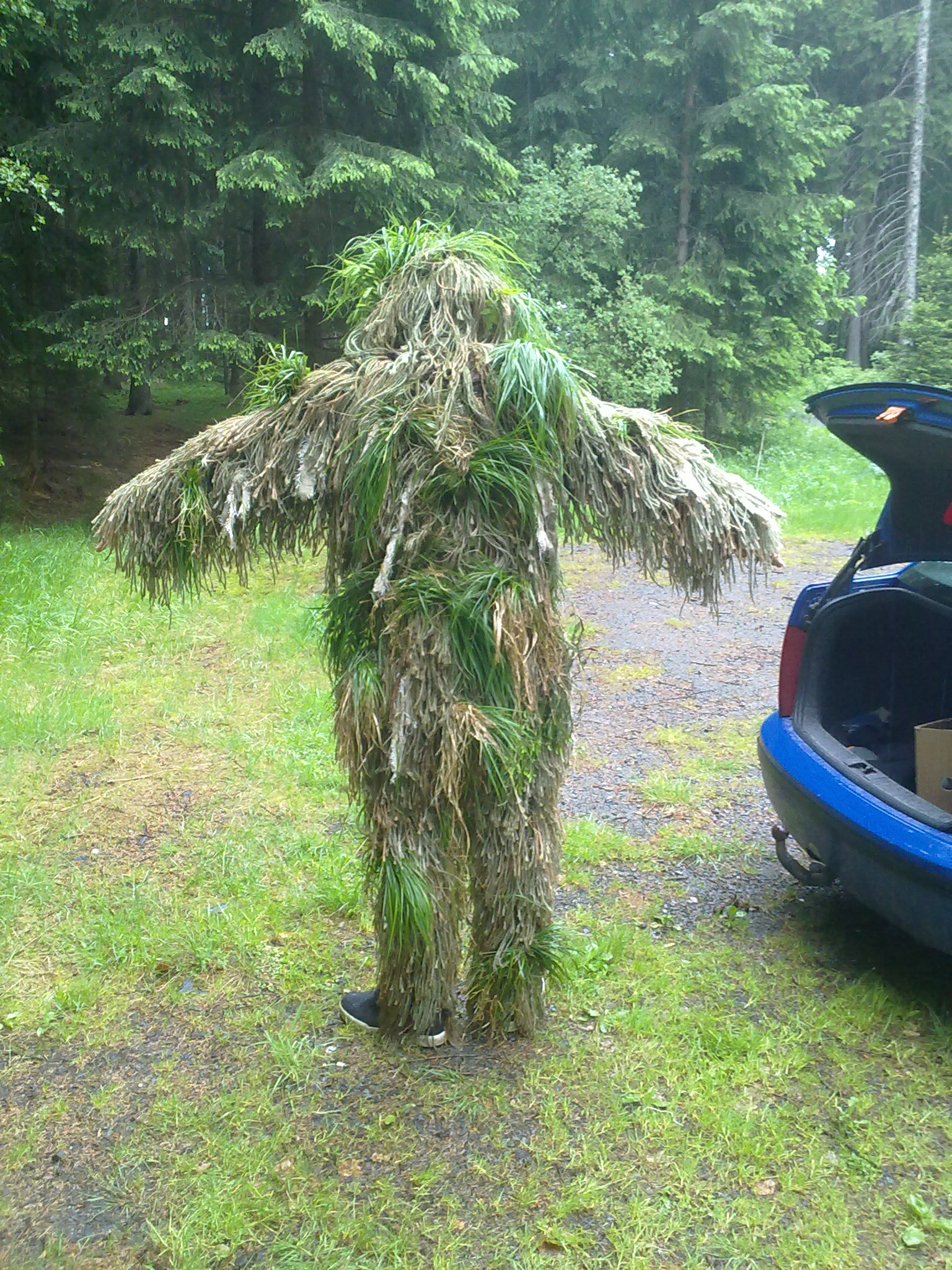

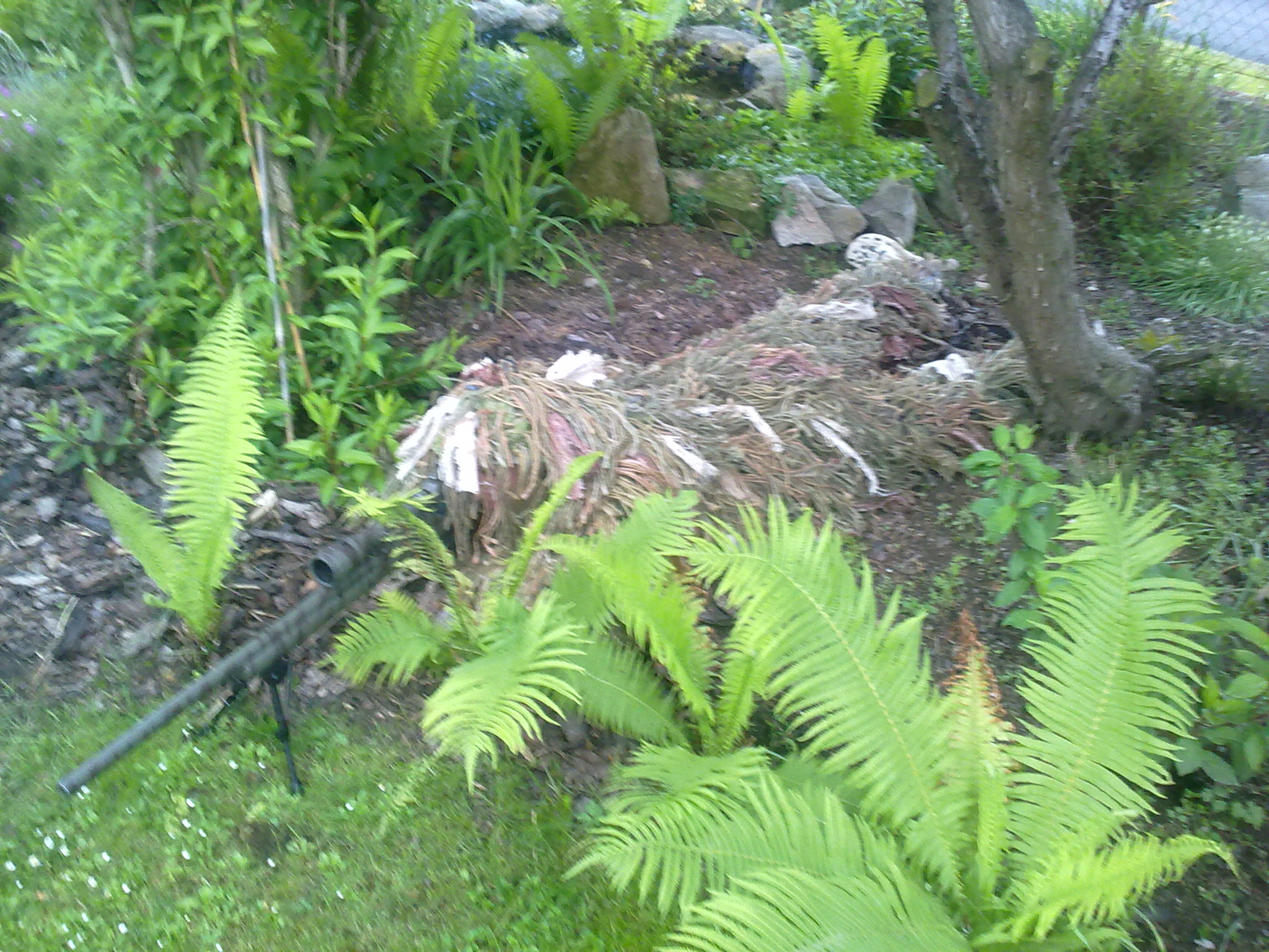

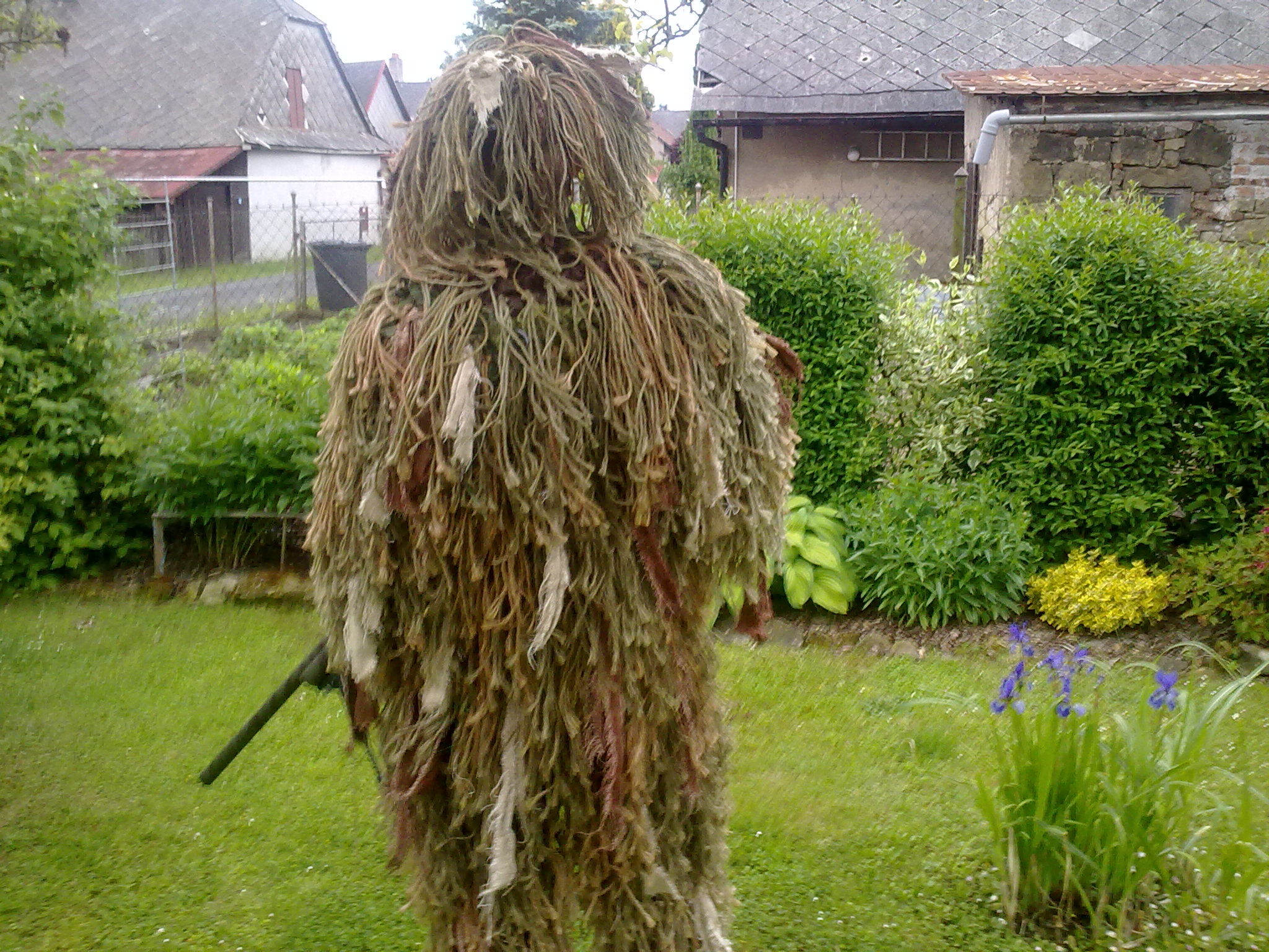

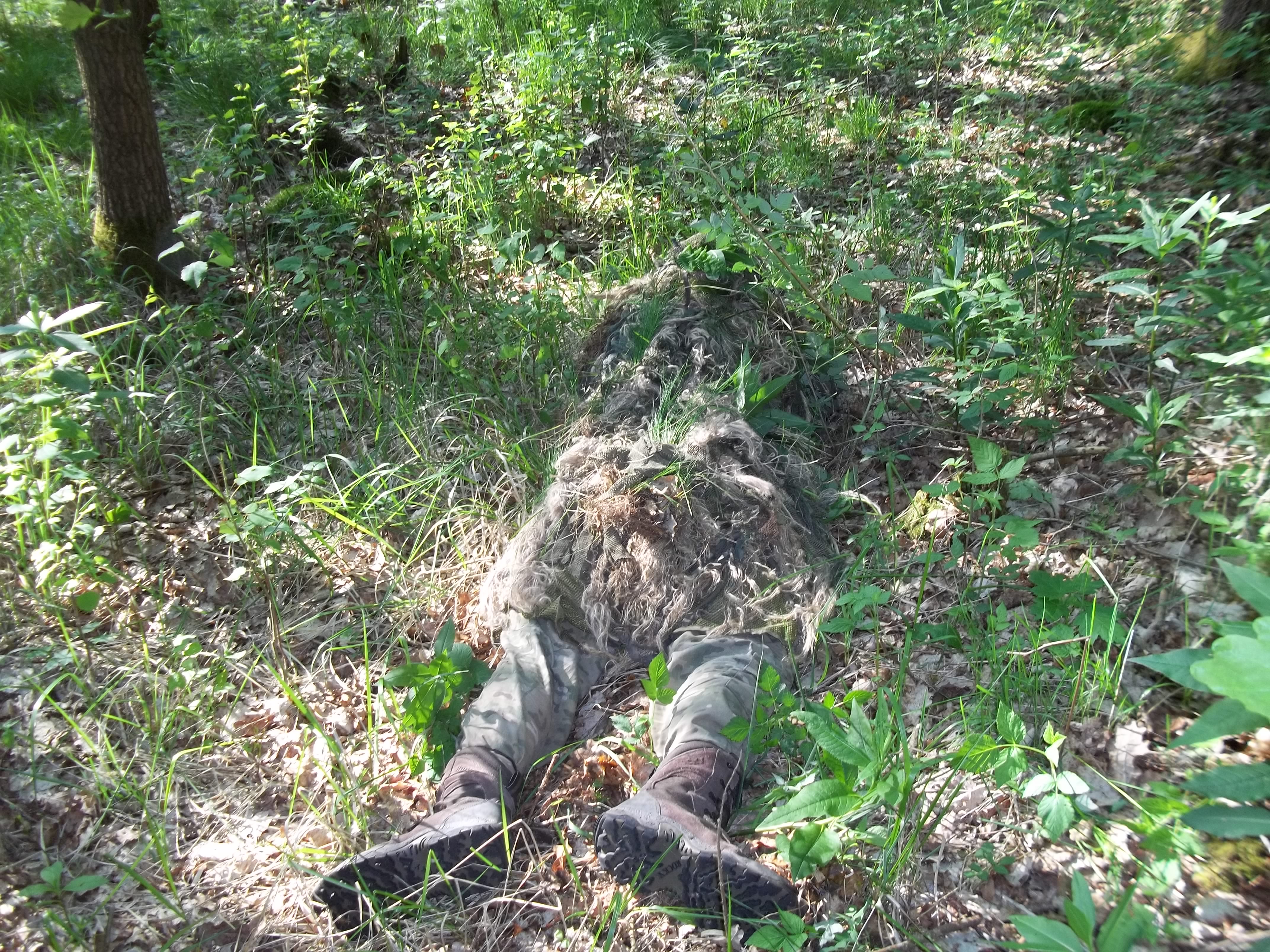

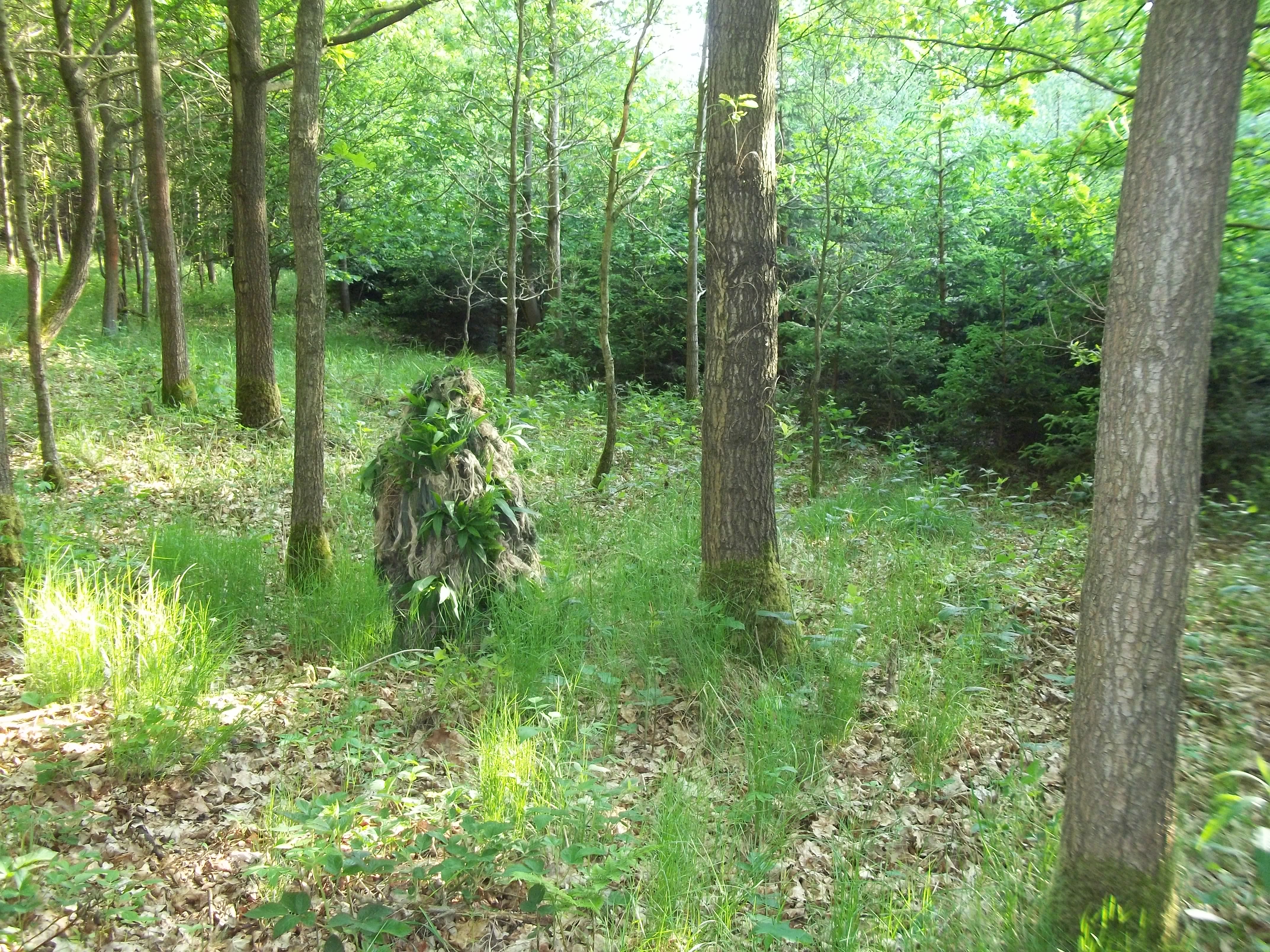

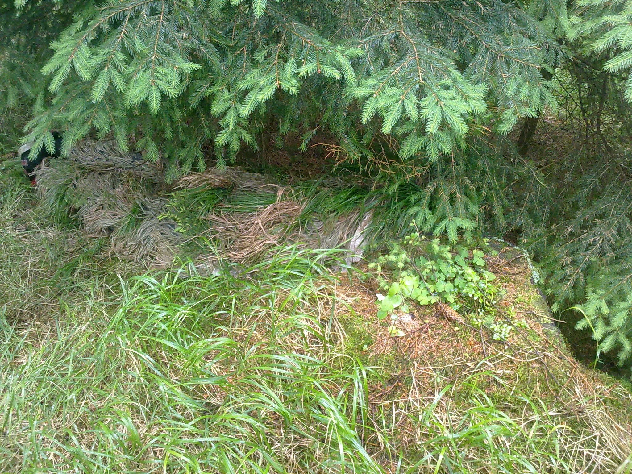

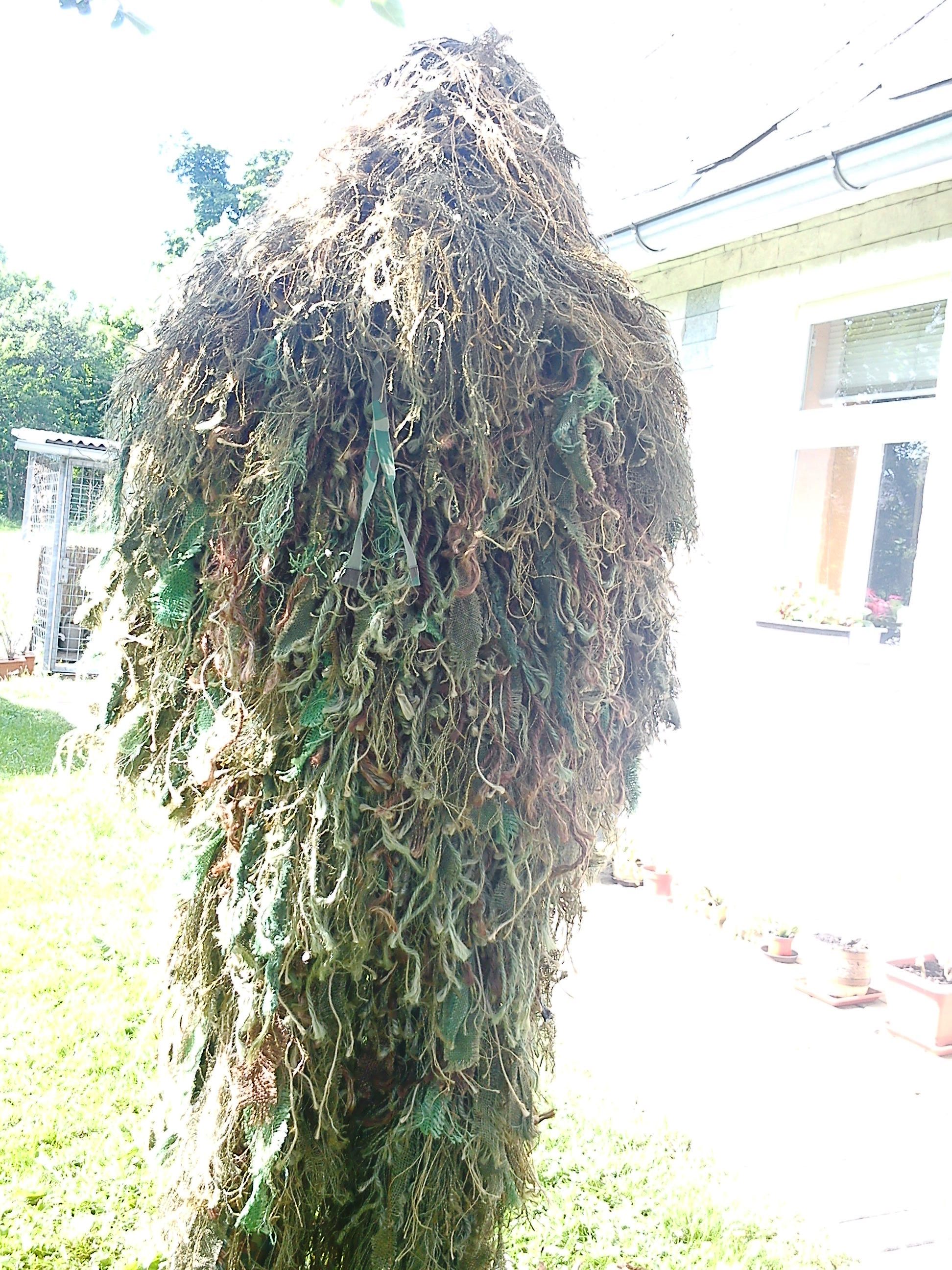

Tak jsem tak nějak pokročil s výrobou. Na těch fotkách bez vegetace mi přijde že ty bílý třásně nějak moc svítěj, uvažuju nad tim že je sundám, ale zase když tam byla ta vegetace tak tolik nesvítili, nu ještě uvidim. Tak doufám že už to nevypadá jako koberec :D

06 čer 2012, 20:47
jako ta posledni fotka je paradni (az na ty botky). maskuje pekne. ty pruhy trochu sviti, ale rekl bych ze to je fotkou.

ta poslední fotka opravdu povedená,i samotný hejkálek je super.
Velice kvalitně a dobře odvedená práce.Líbí se mi to.

Sice ty světlý docela svítěj, ale myslím že si to ještě sedne. a kdyby ne, tak to trošku zašpiníš a bude to super.
Jinak obecně když už máte někdo trochu slušnýho hejkala, tak by bylo fajn fotit ho i zepředu apod. Ať je vidět konstrukce a jak je to celkově řešený. Chlupy na zádech jsou fajn, ale o uživatelských vlastnostech to moc nevypovídá ;)
