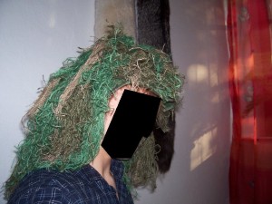

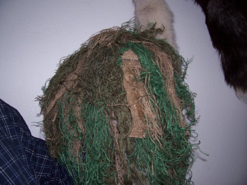

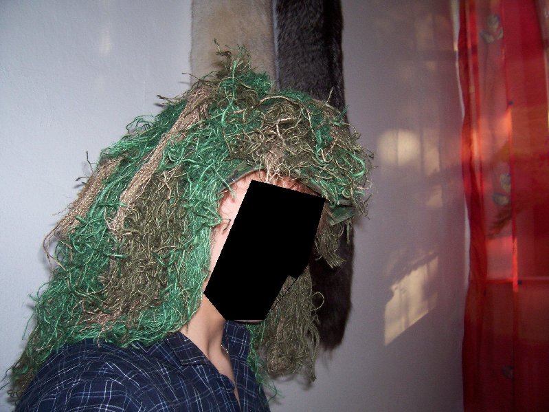

tk tady mam můj slušivej klobouček,,,co vy na něj??
hejkal 005.jpg [ 112.51 KiB | Zobrazeno 11597 krát ]
hejkal 004.jpg [ 99.23 KiB | Zobrazeno 11597 krát ]
25 čer 2010, 06:35
K tom mám jedině hlášku z jednoho velice dobrého filmu " Vodník a říká mi Pepo" :lol:
Ok tak vážně pokud to budeš mít jen jako maskovací klobouk tak je to k ničemu chce to ještě alespoň vršek.
25 čer 2010, 07:32
Příspěvky: 1073
Bydliště: NJ
ta zelená mi tam nesedí, dal bych jí úplně pryč a dodělal to barvama ci tam už máš, popř více neobarvené juty
moje elektro-kolo :)
25 čer 2010, 17:50
Registrován: 20 bře 2009, 21:24
Příspěvky: 73
jo tu světle zelenou jutu ještě nějak vyřešim...nevim jestli vyndat nebo překrejt...
a s tim tělem..budu vít přehoz přes ramena ala viper hood
