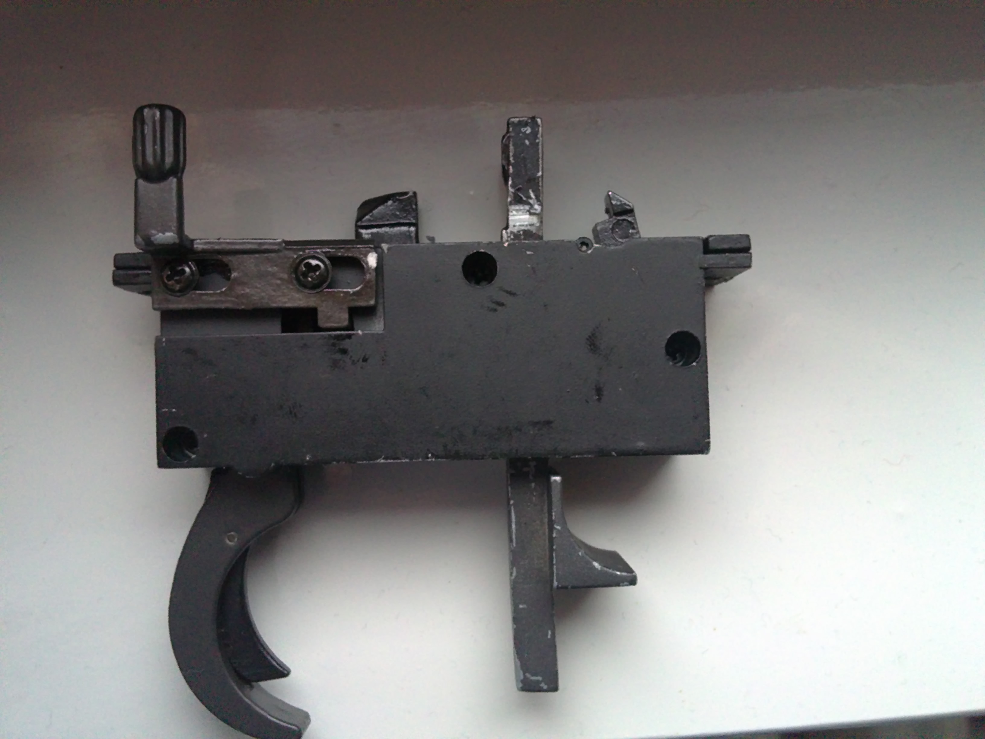

tož tak jsem vyndal origoš spoušťák a zas nevypadá že by to byl nějaká šlupka co myslíte?
Poznámka: ten plaš podlemě nebude plast :)

koukám třeba tu http://www.armymarket.cz/spoustovy-mechanismus-l96-celokovovy-well-d3329
a píšou že je ocelový, tak s ním by snad nemusel být problém ne?
edit..... celokovoví ne ocel

Ale podívej se, jak už to máš sjeté. Mám pocit, že Well jenom předělal schránku, ale vnitřek nechal původní, jinými slovy - dlouho ti to asi nevydrží.

takze v zakladu to ma kovovy obal?(spoustaku)
ano.
ale přesto už mám homemade připravený nový bočnice, trn na pružinu.
mám to zatím jenom pro sichr. chci to upgradnout na maximum.
a dva litry za spoušták bych určitě nedal, jde to udělat doma a náklady mě výjdnou = 0,-
