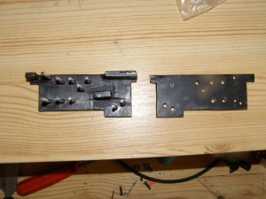

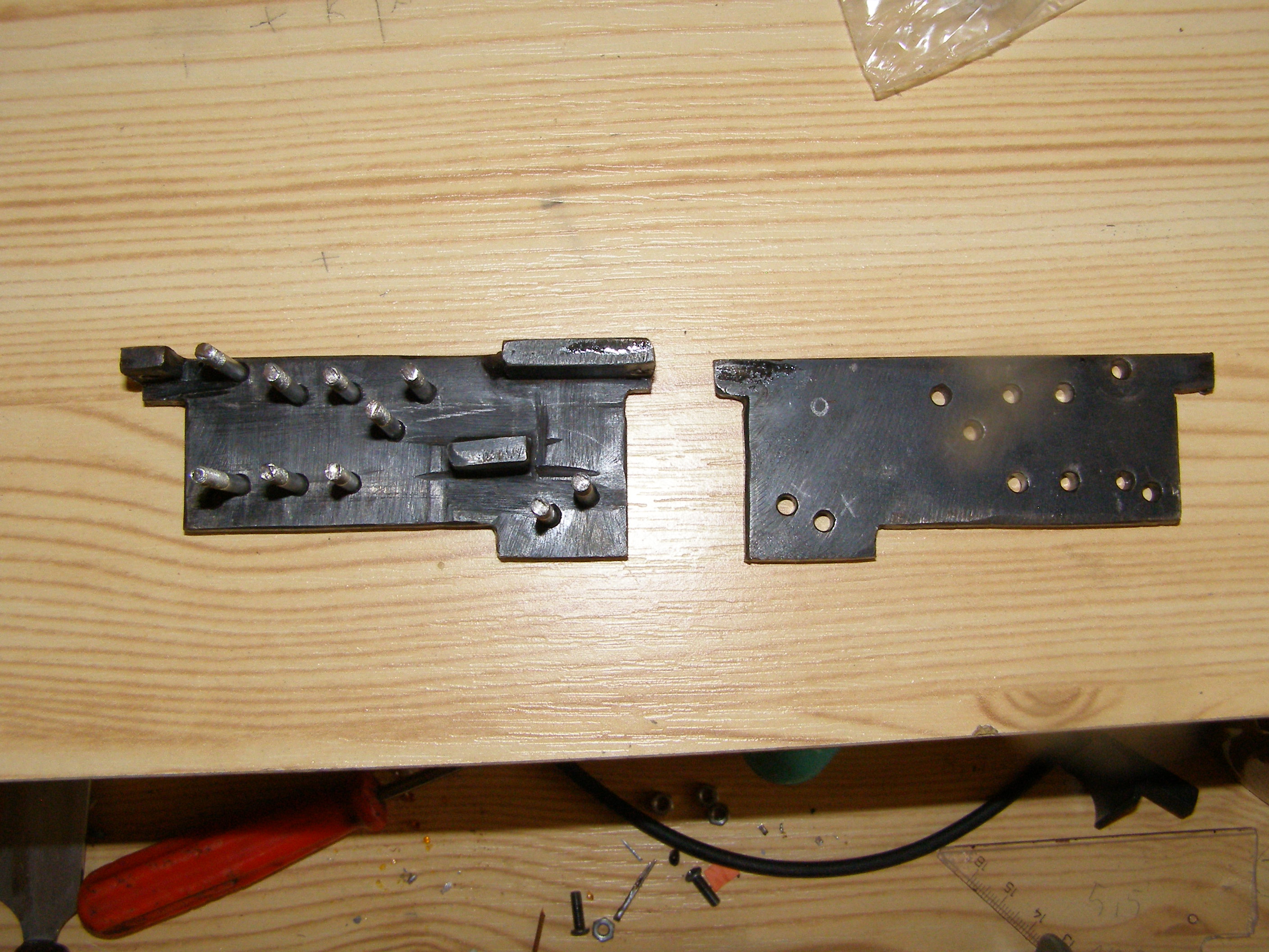

Rozhodl sem se zveřejnit schémata pro díly na L96, zatím sem dám rozkreslený spoušťák (podle originálu) a postupně když budu mít čas budu vkládat další věci. Jak rozměry originál dílů tak i věci co sám vyvinu . Doufám že k mé práci se přidají i další a budou sem vkládat tech. schémata pro ostatní. Výkresy sou v AutoCad 2010 měřítku 1:1
spoušťák:
http://www.edisk.cz/stahnout-soubor/774 ... .45KB.html
http://www.edisk.cz/stahnout-soubor/030 ... .97KB.html

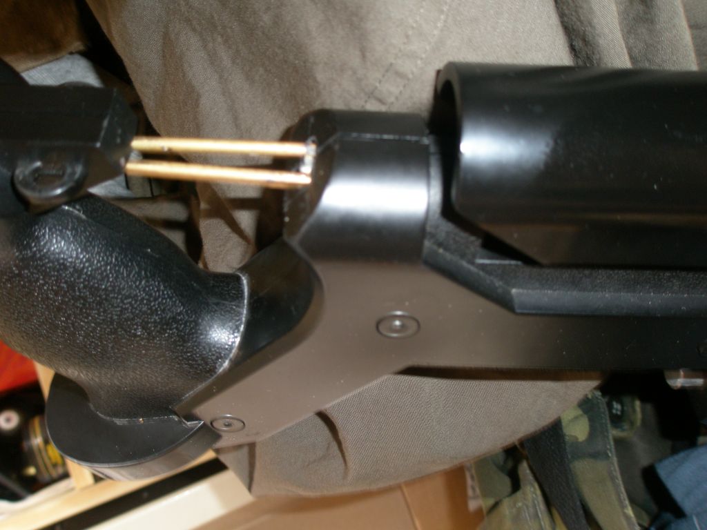

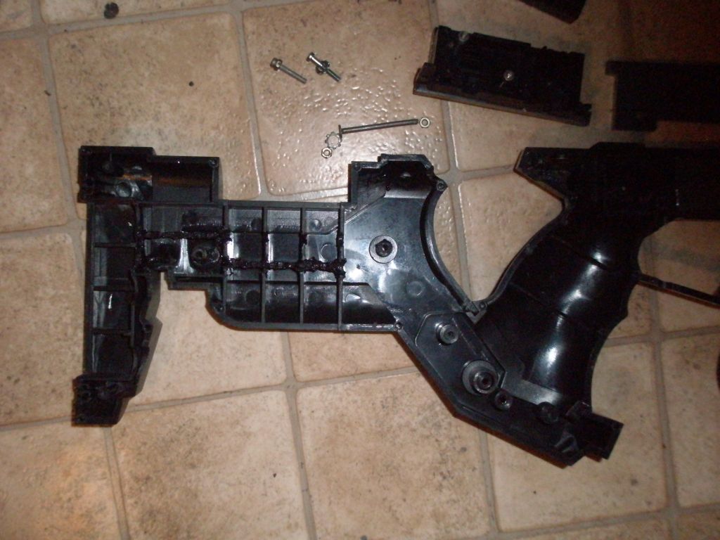

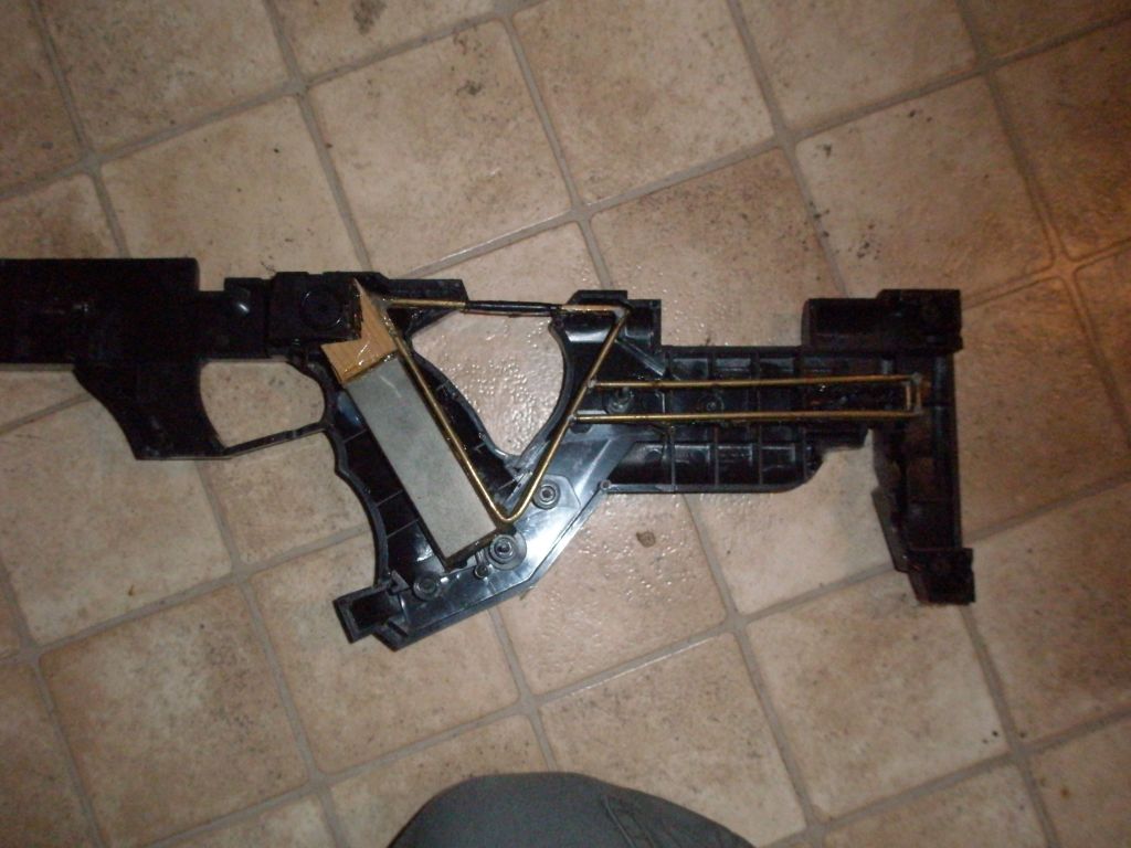

Pak bych pro vás měl možnost jak si vystužit MB-05
nemám k tomu zatím rozměry dělal sem to asi před rokem podle oka.Důvod byl ten že v místě kde pažbička přecházela v pažbu se to dosti ohýbalo, a při silnější pružině nejspíše i prasklo.
Poznámka: sice je vidět tato část ale po omotání černou izolační páskou to není tak hrozné
P8030237.JPG [ 104.64 KiB | Zobrazeno 6392 krát ]
Poznámka: výztuž
výztuž (2).JPG [ 123.41 KiB | Zobrazeno 6392 krát ]
Poznámka: výztuž
výztuž.JPG [ 115.86 KiB | Zobrazeno 6392 krát ]

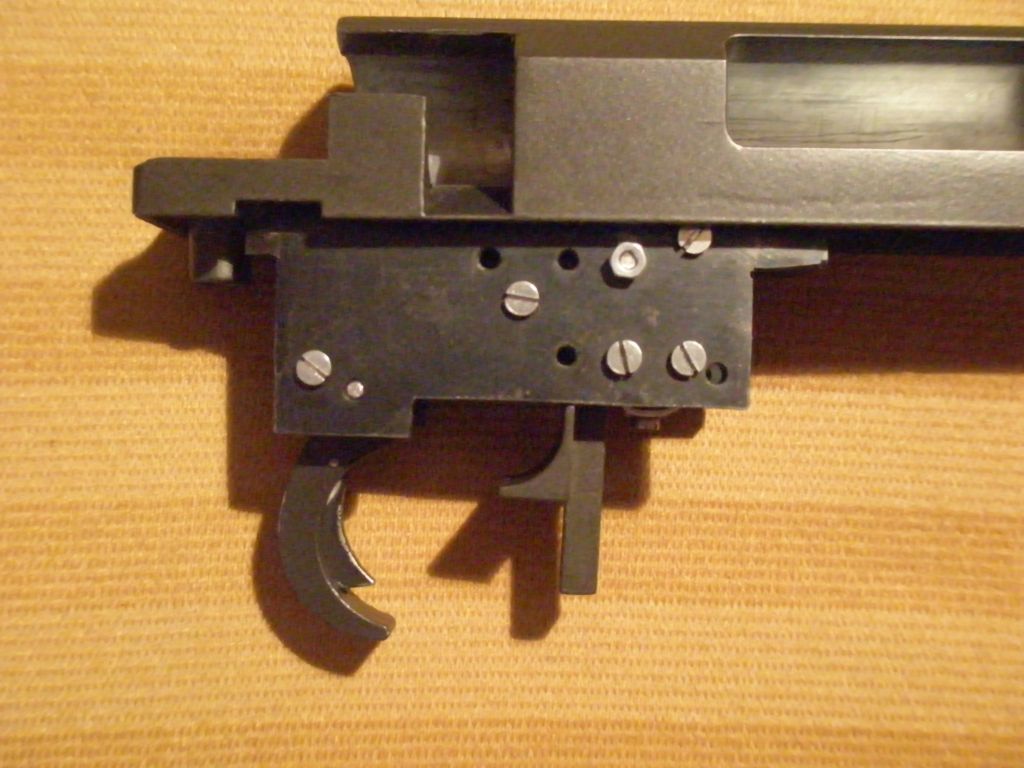

Poznámka: upevněný spoušťák ke zbrani

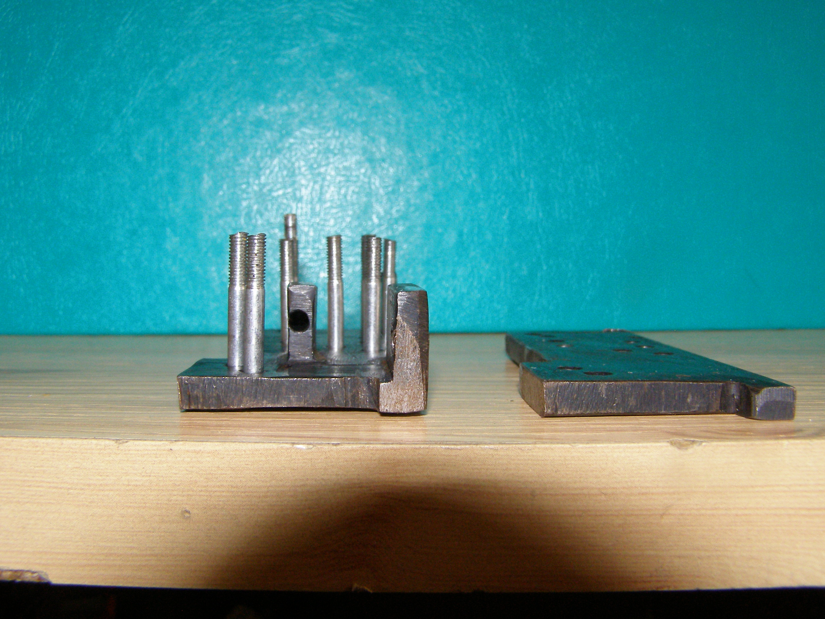

Poznámka: tělo spoušťáku oproti výkresu se trochu liší (byla to první verze)
