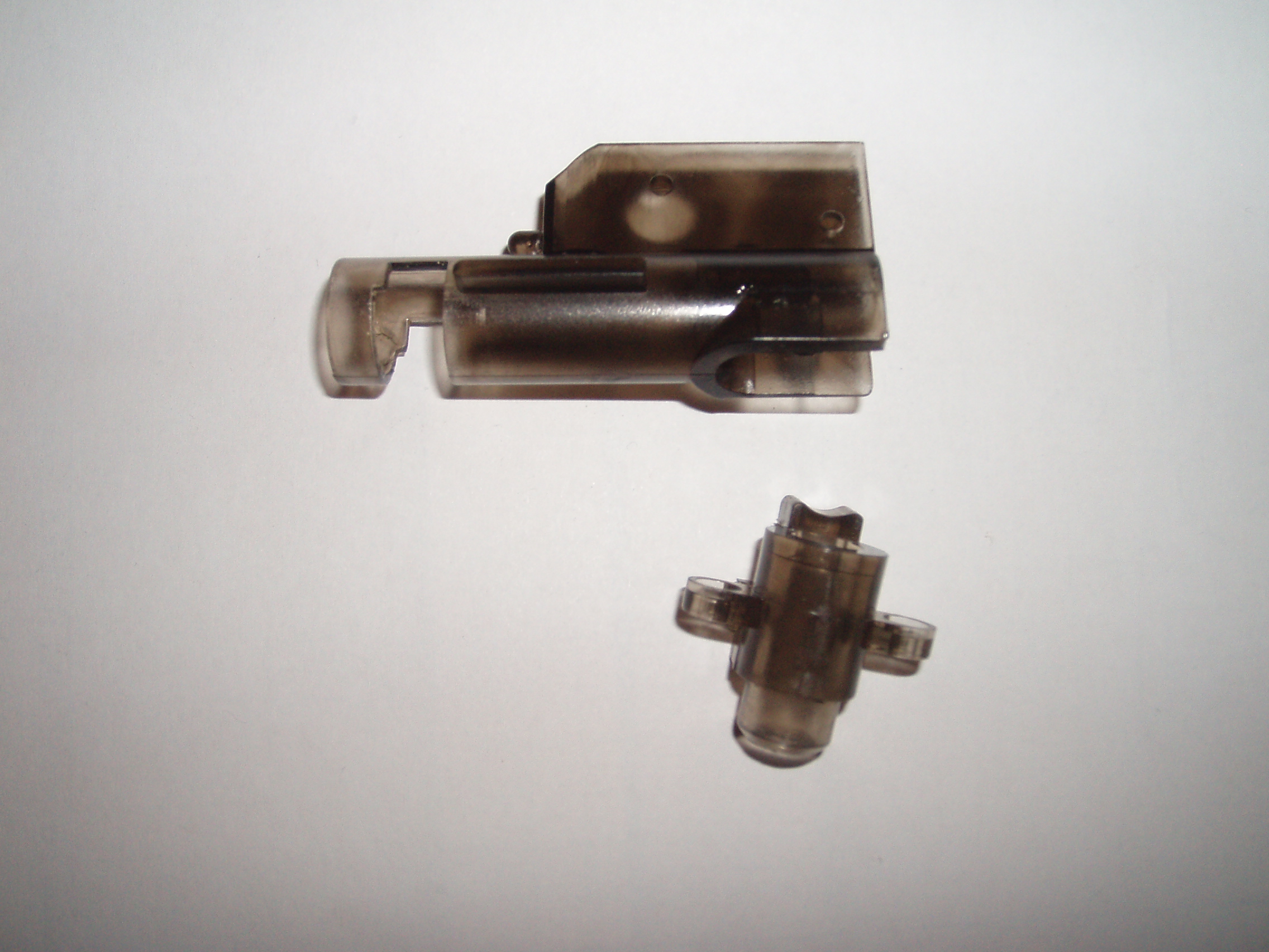

Koupil jsem si zbraň HK 416 AGM (51) a rád bych si vyměnil Hop-up komoru, Prosím o radu zda to má smysl a vylepší to parametry střelby? Pokud ano jaký typ bych si měl obědnat? Je tam takový plastový dvou dílný Hop-up viz foto a rád bych tam vyděl něco kvalitního.
Poznámka: Starej Hop-up
P1010003.JPG [ 947.62 KiB | Zobrazeno 23768 krát ]

Každopádně to smysl má. Koupil bych určitě nedělenou komoru,výkon ti to zvýší. :wink:

kup tuto komoru:
http://airsoftpro.cz/eshop/product_info ... cts_id=925
drobne dily pouzijes z puvodni komory.
budes muset jeste upravit spodni cast tela,aby jsi mohl komoru dat do zbrane. po teto vymene nebude mozne "zlomit zbran", vrchni cast tela se musi vytahnout smerem dopredu.

jj díky za rady ... tu jsem měl přímo na mysl ale nevěděl jsem jesli to za ty prachy stojí ... Díky za rychlou odpověď
