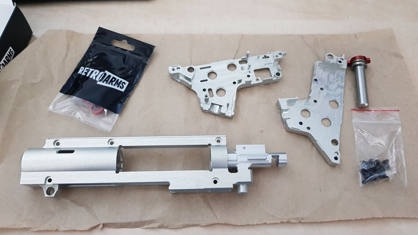

Tak RA s integrovanou komorou je doma, vypadá to moc hezky, všechno krásně lícuje, je to opravdu precizní práce.
Těším se, až se to složí

Mohol by si sem dať pár detailných fotiek toho mechu ? :) , mám staršiu verziu nedeleného mechu od RA ktorý ešte nemal vychytané niektoré muchy a chcel by som len vidieť odlišnosti a spracovanie...uvažujem nad výmenou za tento delený s int. hop komorou, pretože je to fakt luxus vypodložkovať kolesá bez nutnosti otvárania hornej časti a namáhať sa s pružinou :D a navyše ten int. hop je super.

V podstatě to vypada jak klasicky gearbox akorat je mohutnější a z lepšího materialu + to má drážky na kable apod. RA děla i verzi bez integrovany komory pro lidi co jsou třeba spokojeny s prowinem ale chtěj split gearbox kvuli kolum

Detailní fotky bohužel neposkytnu, mech jsem rovnou odvezl servisákovi a už je to prej složený.
Mám jen jednu fotku, když jsem to na stole rozbalil když to přišlo
