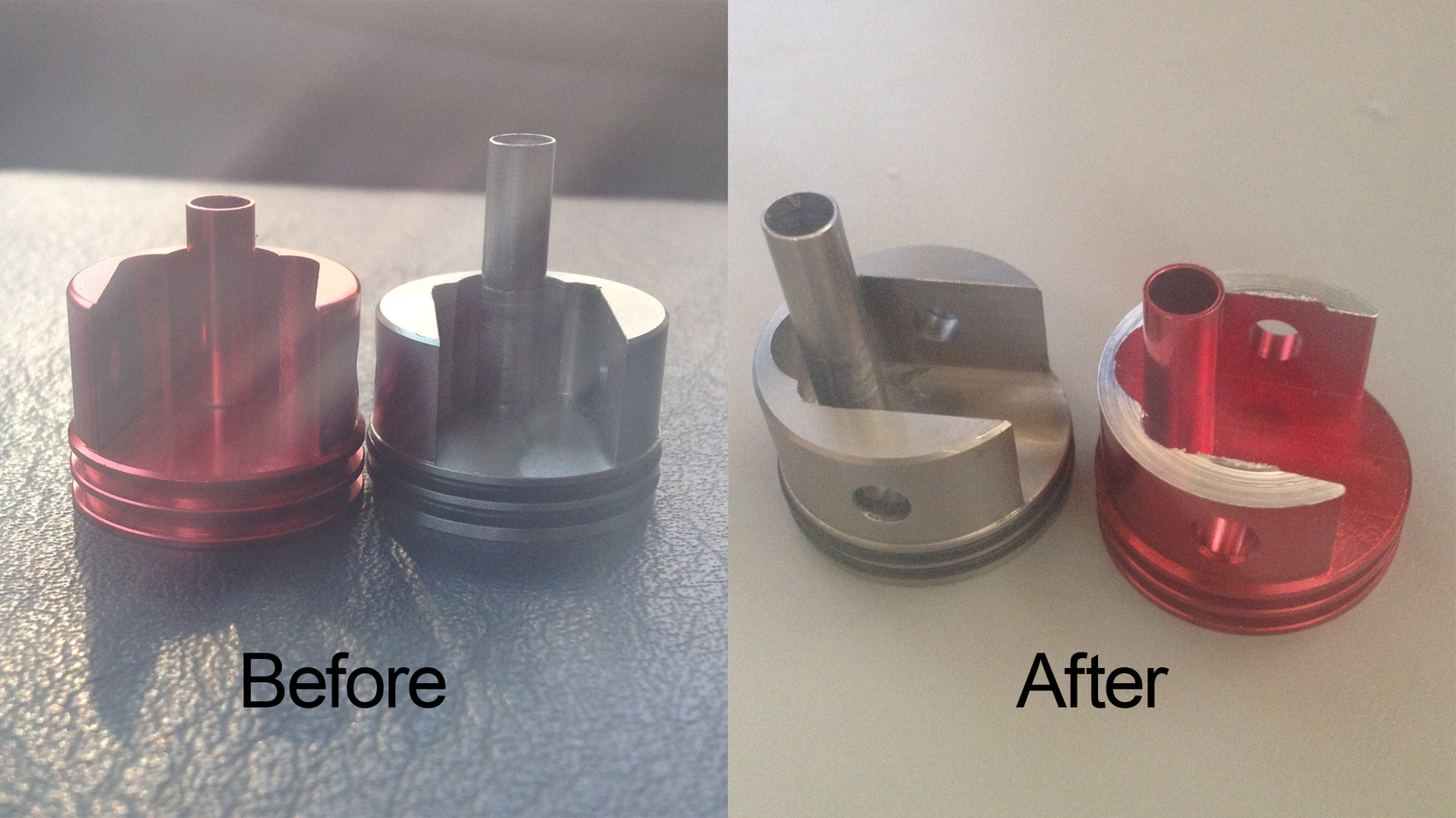

Vše krásně přesné, mnohem míň debilních pružinek a šroubků, složit to jde jen rovně a na fest. Základní kolečka vypadají velice dobře, mechabox je docela cihla a kuličková ložiska jsou 8mm na pístovém, 7mm na ostatních kolech. Pořiď tedy něco takového, dej do zbraně M130, vzduchotechniku a píst a máš vystaráno.
Moje zbraň: Maple Leaf hopguma, Madbull hlaveň, M150, Retroarms vzduchotechnika a na první pokus (!!!) 168-170m/s.
Jen poznámečka, G&G má atyp hlavu válce. Já jsem použil Hlavu pro P90 a nechal jsem ubrat materiál na soustruhu (Retroarms P90 hlava válce, foto je ilustrativní).
cylheads.jpg [ 435.92 KiB | Zobrazeno 7898 krát ]
