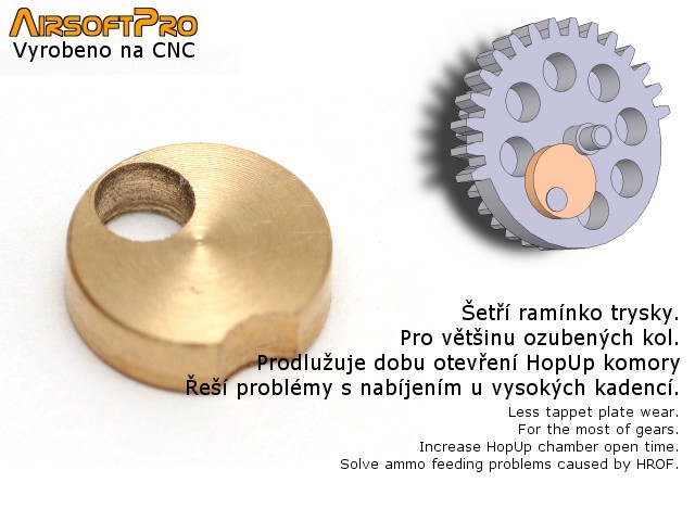

jinak, muzete me hodit nekdo odkaz na tu vacku..nejak nemam predstavu..Ona nejaka vacka tam vespod pistoveho kola je..

Pokud myslíš zespoda uprostřed tak to je kvůli přerušovači, zpoždovací vačka je tohle:
vacka-airsoftpro.jpg [ 58.26 KiB | Zobrazeno 7438 krát ]
