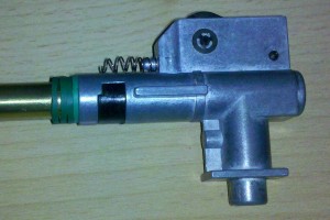

čau, když tu řešíte tento problém - možné odklony a odskoky mechu od komory, chtěl bych se zeptat jestli je nějaký fígl jak zjistit jestli komora skutečně při střelbě od mechu odskakuje a jak to pak opravit, díkas
19 zář 2012, 11:50
Nový příspěvek Re: m4a1 G&P vyduchotechnika - problém
zkusit rukou z zasobnikove sachte jestli se komora nepohybuje pri slozenem kveru, pokud ano tak vypodlozit bud pliskama a nebo dat dle potreby na hlaven o-krouzky z karmy 8x2mm:

pružinu na hlavni mám už od základu, takže jestli to chápu, tak místo pružiny dát ty zmiňovaný O-kroužky samotný
19 zář 2012, 18:38
no jo jenze to mas od zakladu jen pruzinu od propisky na komore a ne na hlavni, tudiz vypodlozit tak aby se nepohybovala komora vuci mechu:

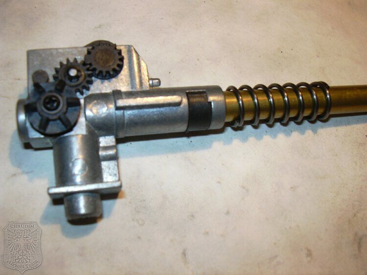

ne ne, píšu PRUŽINA (NE přužinka) NA HLAVNI, takže je na hlavni - viz. obrázek, A&K to asi takhle dělá už v základu
Otázka teda zní, jestli tuhle pružinu vyhodit a dát ty vymezovací O-kroužky nebo pružinu nechat + O-kroužky???
EDIT: foto je z AS chrudim (to vidíte) já jen pro ilustraci...možná tam mám o kousek delší a slabší, ale to je asi vedlejší
hlaveň+pružina.jpg [ 49.73 KiB | Zobrazeno 20553 krát ]
23 zář 2012, 12:52
Pružinu vyhodit, dát kroužky.
