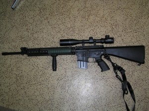

Zdravím.Kedže sa situácia v okolí kam chodievam hrávať vyvýja tak že AEG zbrane nad 550fps budú asi zakázané..hranica bude asi stanovená na 500fps zauímalo by ma čo by ste spravili vy so zbranou čo do vonkajšieho príslušenstva tak aj ohladom mechaboxu a podobne.
Základová zbran - PJ M16A3
Mechabox - X high-tech 9mm
Vzduch komplet - airsoftpro
Piest - SHS kovový celozub
Kolesá - UFC 100 : 300
Motorček - Systema magnum +"D"pastorok shs
Mosfet - APS
Batéria - VB power 9,6V 5000mAh občas 10,8V
Pružina - GD sp 160
hlaveň - Prometheus 6,03 509mm
Hop komora - airsoftpro + systema energy guma.
Pouzivam to v podstate ako sharpshooter..a teraz neviem ci mám kúpit kolimátor bipod a bubnový zásobník a mat ztoho nejakú podpornú hovadinu alebo čo, kedže sa bitevné pole pomaly ale isto zaplna aimtop M4kami s 500fps.A to som si chcel kúpiť nejakú peknú optiku alebo spraviť si SAM-R .
Tak by som si rád prečítal čo stým..čo vy na to?
PS: na tom predpažbí a pevnej pažbe trvám..ta humus náhradná pažbička tam je dočasne tá pojde preč určite
aeg.JPG [ 855.79 KiB | Zobrazeno 21085 krát ]
