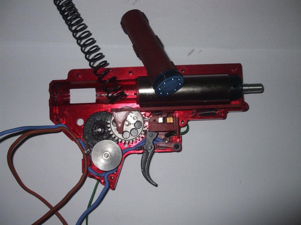

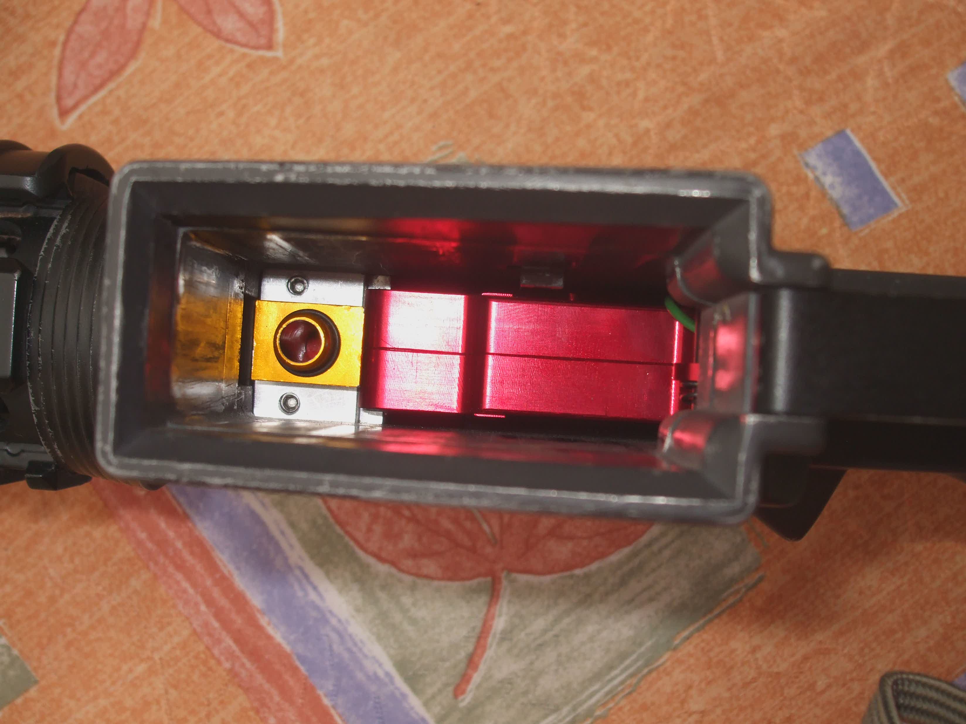

23 bře 2012, 14:27
Nový příspěvek Re: Vzduchotechnika Guru vs Airsoftpro
přesně. 1. místo barvy 2. místo funkčnost ! :D
mech.jpg [ 67.62 KiB | Zobrazeno 26873 krát ]
mech1.jpg [ 299.29 KiB | Zobrazeno 26873 krát ]
Jinak teď s chutí dávám vzduchárny ASpro, výsledky s ní mám parádní, ale není to jen o tom to tam hodit a čekat 20m/s nad pružinu. Jde hlavně o to mít hlaveň/tryska/mech v jedné ose. A pokud vidím starou plastovou hlavu pístu od GURU, tak rozhodně neměním. Teď má guru cyklon, ale dokud se mi v ruce neobjeví při servisu a neotestuju ji, sám si jí nekoupím, ani nikomu nedoporučím a zvolím jistotu ASpro.
