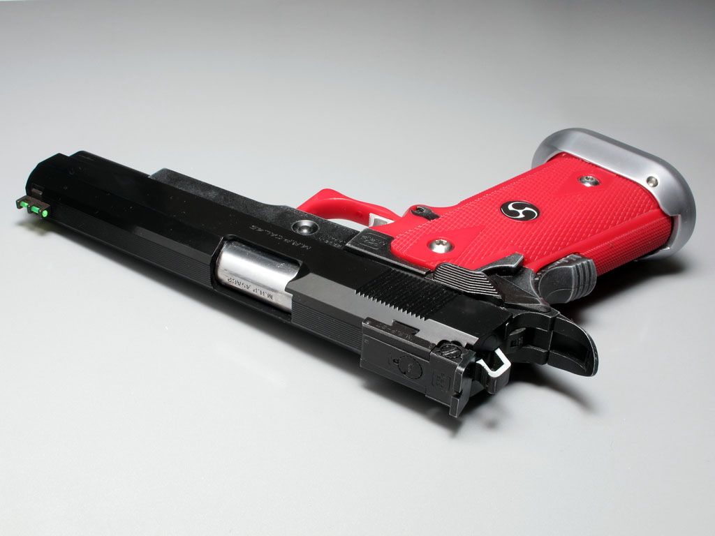

Je to škoda že upgrade plynovek u nás moc nefrčí :D Sám jsem tomu propadl. Taktéž jsem se pustil do vylepšení plynovek. Teď dodělávám třetí kousek. A ještě větší škoda, že nefrčí IPSC AIRSOFT :evil:
Co se týče hlavně PDI 6,01 tak není problém. Nic se nezasekává, používám G&G 0,2 g. Maruiky jsou méně přesnější (ovalita) než G&G. Sám jsem si je přeměřil mikrometrem s rovnýma čelistma.
Nejpřesnější hlaveň co jsem zatím měl je Tanyo Koba Twister. Ale je limitován úsťovkou. V testech nejlépe vychází hlaveň od KM 6,03.
Co se týče ventilu Guarder, odešla mi u něj gumička, ta nejmenší, naštěstí jde zakoupit. Nejsem s ním však moc spokojen. I když úsťovka má minimální odchylky.
Nabíjecí píst je asi nejlepší od Shooters Designu.
Určitě to chce pořídit píst, nejlépe od Shooters Designu, lepší na vysoké tlaky, na menší pak Nine Ball.
Chcete to pak vybrousit a vyleštit všechny funkční plochy u spoušťového mechanizmu a použít vhodné mazivo. Zlepší se pak chod spouště a zrychlí kladivo.
Dost často se pak upravuje i zdrsnění pažby za pomoci pájky.
Co přidá na úsťovce a zlepší odchylku úsťovky je Gas Route od Nine Ball. Nevím, jestli je i k mání pro Glocka.
Co se týče upgrade, tak asi můj nejlepší a nejoblíbenější kousek je TM Hi Capa s minimem úprav :O) Už z krabice byla dostatečně přesná. Hold TM.

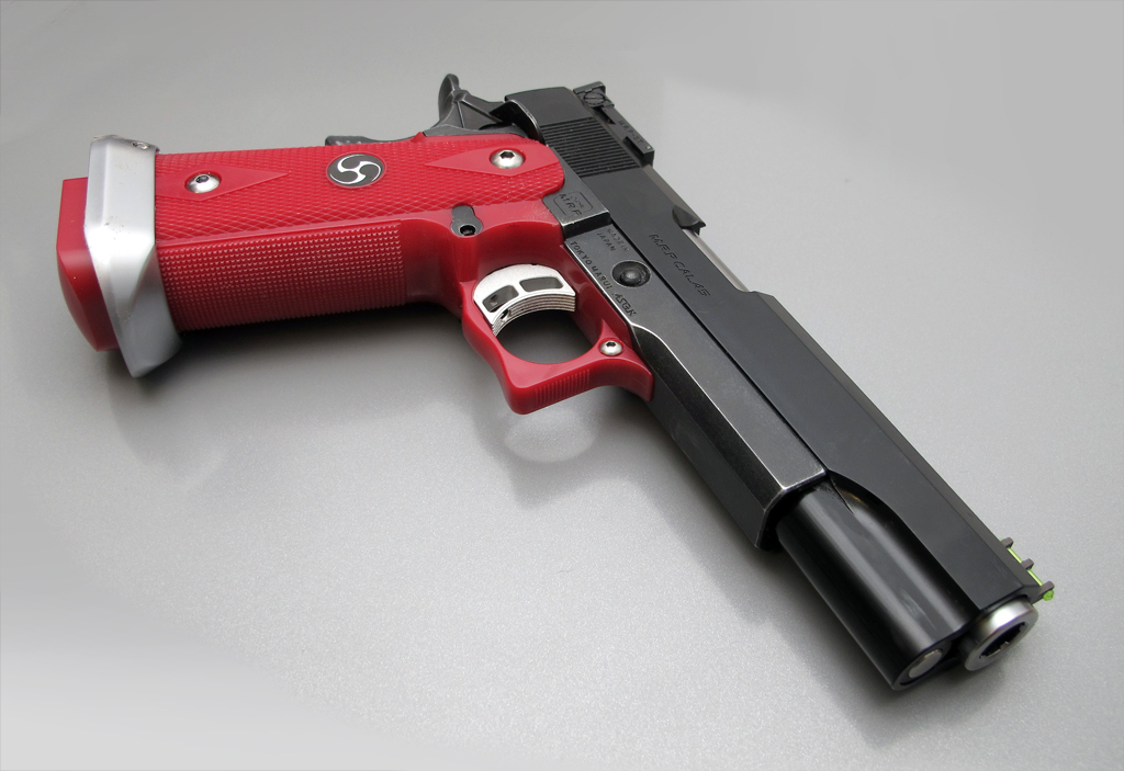

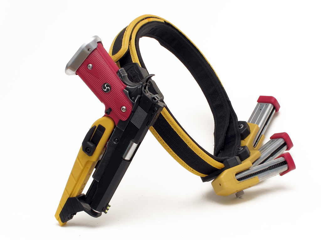

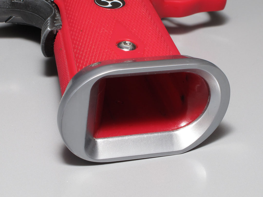

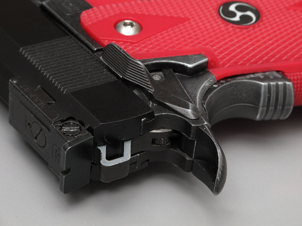

Tak sem nahazuji jednu z mých plynovek od TMka.
Původní TM HiCApu jsem musel upgradovat z důvodu opotřebení a něco jsem přidal navíc. Již z krabice překvapila vysokou přesností.
Hlaveň Tanyo Koba Twister 6,04 mm, Hop Up guma Nine Ball fialová, pera AIP 120 %, shock buffer Airsoft Surgeon, píst Shooters Design, přenastavené třílisté pero, pracovní plochy leštěné, spoušť AIP stavitelná, pažba STI WE, šachta WE, kosmetická úprava kohoutu - obroušen chrom, vybroušený povrch a část je brynýrovaná, muška Davidson Custom optické vlákno zelené.
Před úpravou do 225 fps s kulemi G&G 0,2 g a plynem Predátor 134a, po úpravě 245 fps. Na jednu láhev cca 2500 ran. Zvýraznilo se kopnutí a je důraznější pohyb závěru.
Terče jsou nastřeleny na vzdálenost 5 m, velikost 2 cm, použité střelivo G&G + plyn Predátor 134 a, 6 ranné položky vkuse.

Poznámka: Úprava povrchu kohoutu.

Poznámka: Úprava šachty pro zásobník.

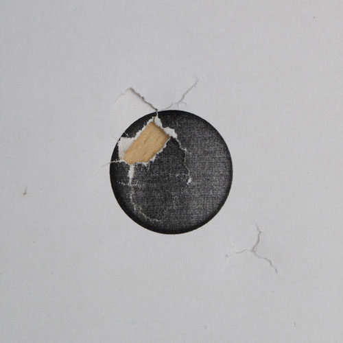

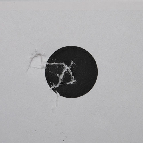

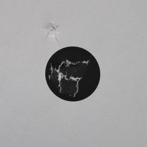

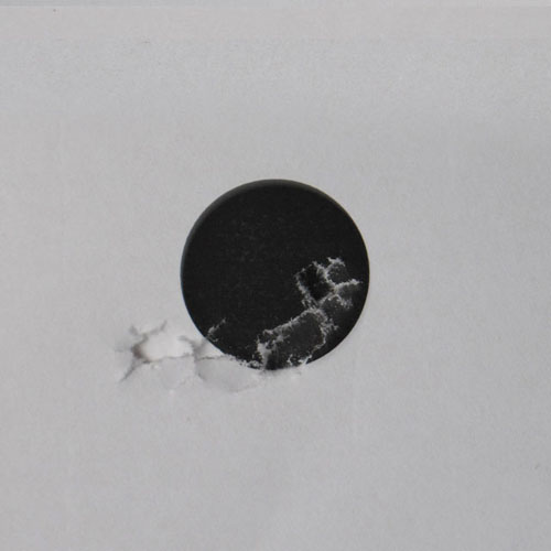

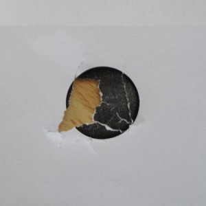

Tady jsou terče.
12.jpg [ 34.99 KiB | Zobrazeno 75682 krát ]
11.jpg [ 40.39 KiB | Zobrazeno 75682 krát ]
10.jpg [ 33.82 KiB | Zobrazeno 75682 krát ]
09.jpg [ 35.15 KiB | Zobrazeno 75682 krát ]
08.jpg [ 36.33 KiB | Zobrazeno 75682 krát ]
07.jpg [ 36.37 KiB | Zobrazeno 75682 krát ]
06.jpg [ 30.45 KiB | Zobrazeno 75682 krát ]
05.jpg [ 35.09 KiB | Zobrazeno 75682 krát ]
04.jpg [ 39.68 KiB | Zobrazeno 75682 krát ]
03.jpg [ 32.83 KiB | Zobrazeno 75682 krát ]
02.jpg [ 32.14 KiB | Zobrazeno 75682 krát ]
01.jpg [ 31.83 KiB | Zobrazeno 75682 krát ]
00.jpg [ 35.19 KiB | Zobrazeno 75682 krát ]
