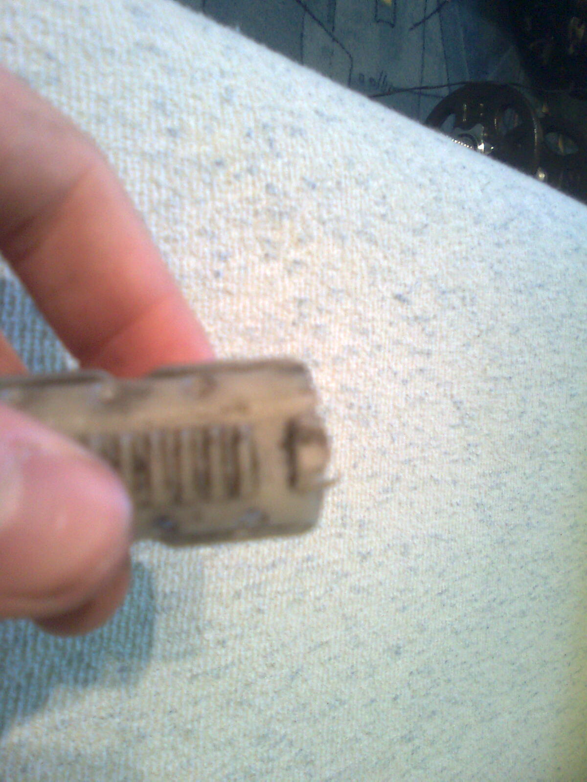

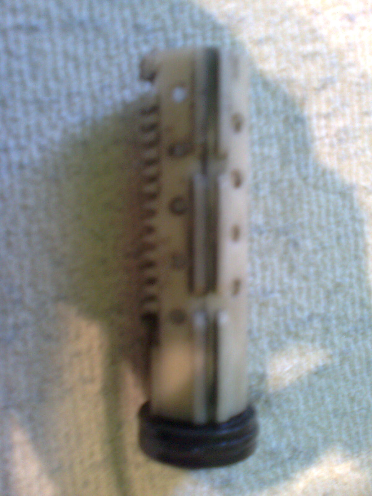

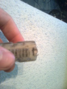

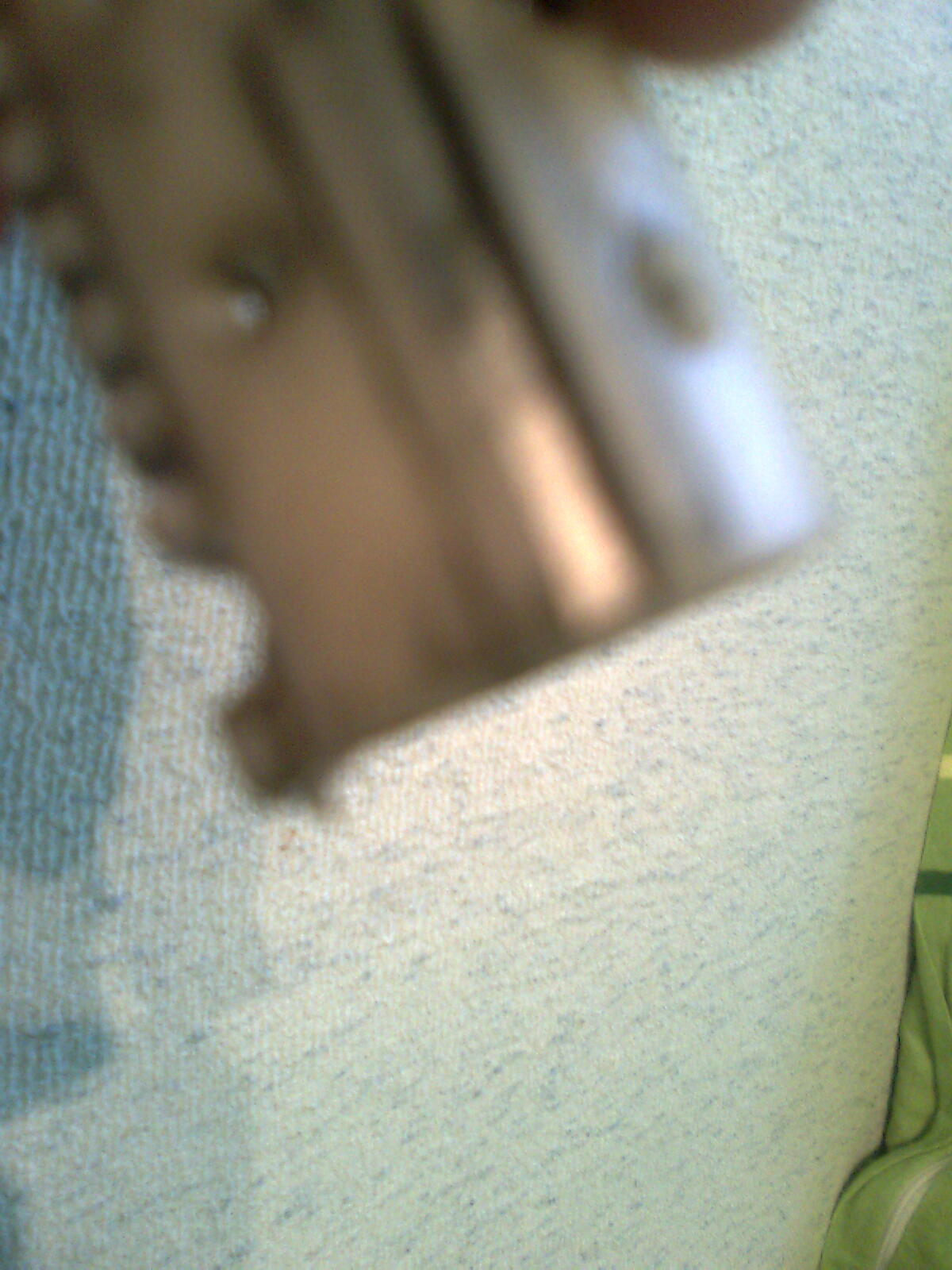

Zdravím, tak jsem dneska dával do mechu 120ku, zjistil jsem, že mi začíná křupat (mech) a sjíždí se mi píst (plast za posledním zubem "vlaje" ostatní jsou ok) a protože se ve vzduchotechnice vůbec nevyznám, potřebuju od vás poradit.
1.) jakej mech-už dřív jsem se tu ptal na mech od CA, psali jste mi že je ok, ale chtěl bych vědět, jestli se nedá se koupit nějakej lepší ve stejný cenový relaci (do 800)?
2.)má cenu kupovat novej píst?
3.)zlepší se výkon když koupím novou trysku (mám tam základní čínskou)?
28 pro 2010, 20:17
Nový příspěvek Re: Upgrade pro M4
1. jo za tu cenu je dobry, v teto cenove relaci lepsi nesezenes
2. pist vyfot, vymenou ale nic nezkazis, stacilo by koupit toto:
http://www.guru-technology.cz/pisty/kor ... 1-kov-zuby
3. muze zvednout i nemusi
28 pro 2010, 20:23

takže fotky pístu (nejsou moc kvalitní-omlouvám se ale líp mi to nafotit nešlo):

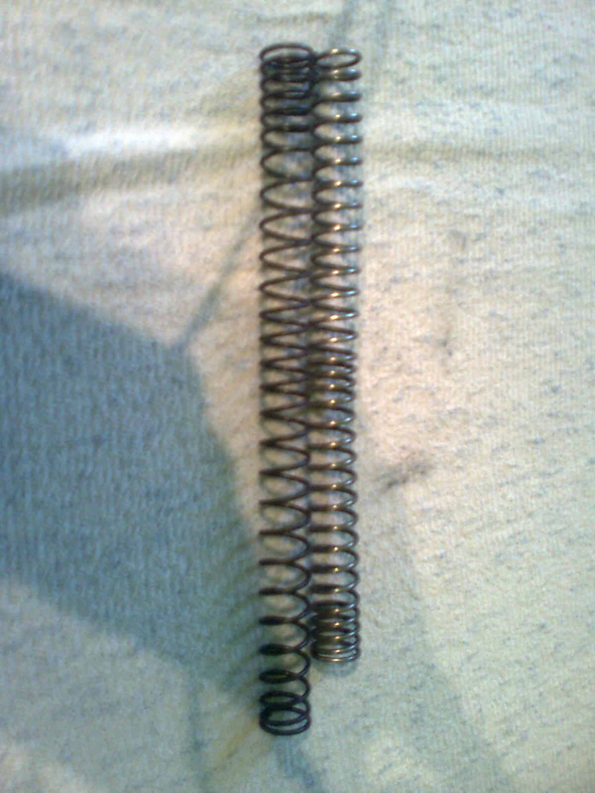

a ještě jedna věc: koupil jsem si pružinu Guarder 120, ve zbrani měla být nějaká 130 (říkal původní majitel) ale mě to ta zdá divné, ta větší nalevo je Guarderka:
Obraz027.jpg [ 224.61 KiB | Zobrazeno 20824 krát ]
opravdu je to 130ka?

Deacon: ten korpus pistu bych radeji vymenil
stlac pruzinu s pistem a trnem na vaze az uplne dovnitr pistu u obou pruzin a podle vahy zjistis, ktera pruzina je silnejsi
