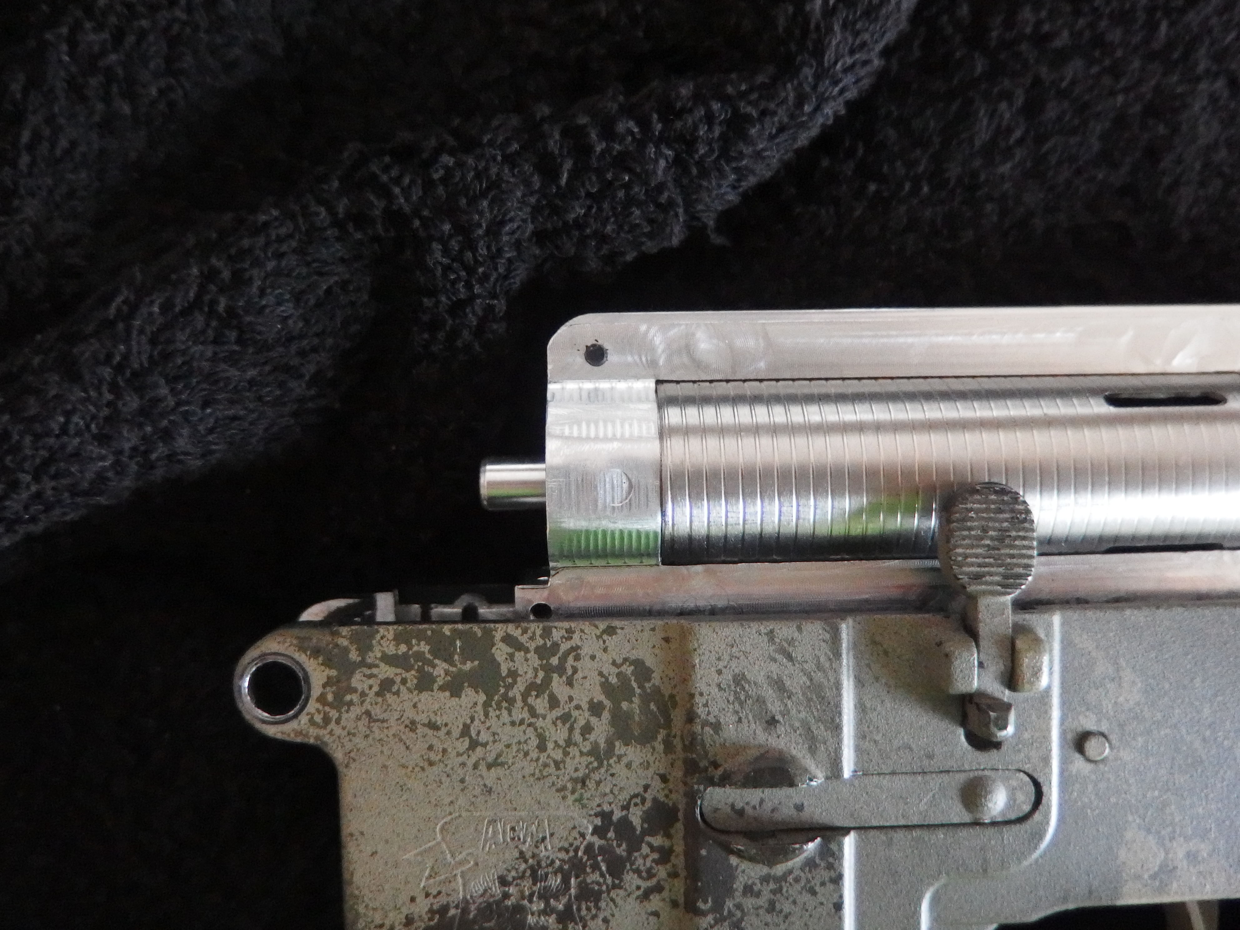

Jelikoz to tu nezaznelo a je to docela dulezite (vsiml jsem si doporuceni ASparts dilu do RA mechu na zacatku teto stranky), proctete si cely popis mechaboxu.
ASParts Hlava valce znici RA mechabox i na M130! Mne se to stalo, nastesti jsem to zaregistroval v pocatku a hlavu jsem vymenil.
Neni to primo chyba ani jednoho vyrobce, ale jelikoz jsou jinak resene, doporucuju urcite RA vzduchotechniku do RA mechaboxu. Sedne to perfektne...

To je zajímavý info, moh bys hodit odkaz přímo kde se to píše?
Jaký díly vzduchu v tom máš? Vim že retroarms dělaly dobrý vzduchárny, jen je teď problém to komplet sehnat.
Edit: tak jinak, jsem asi naprosto slepej. Dost se toho řeší přímo v tématu od retroarms. Takže sorry za zbytečný dotazy.

Mohl bys to nějak rozvést - jakym způsobem a proč zničila hlava válce AS parts RA CNC mech?
Předpokládam je na tý fotce že hlava válce vylomila z mechu čepy který drží hlavu v. ze stran?
edit: RA píše:
I přes veškerou snahu nelze zaručit 100% kompatibilitu mechaboxu do všech dostupných těl zbraní M4. Pro většinu běžně dostupných a rozšířených značek lze mechabox instalovat bez větší úpravy.
důrazně varujeme před díly asparts které zničí čepy hlavy válce v mechaboxu. při použití těchto dílů reklamace neuznáváme.
Naposledy upravil Red dne 12 srp 2014, 17:06, celkově upraveno 1

Potíž je v tom, že v kombinaci RA mech a ASParts hlava jde vsechna energie do kolicku a nedo predni casti mechu. Tudiz pokud ti to nedoliha, taky muzes mit stejny problem.
U RA je ale navic kolem kolicku ubranej matros, proto to nejde dohromady...

Je to klasická závada u většiny CNC mechů...RA to má řešený asi nejlíp (jen pár hlav nepasuje) u SHS,CORE,Xhightech nesedí skoro nic a jsou nutné úpravy...
Tohle je podle mě prostě chyba montáže, chce to kontorolovat jak ty díly sedí...navíc pokud to visí jen na kolíkách tak se i tryska ,,kýve" a to torochu rozhazuje výkon....
Osobně jsem to řašil výrobou podložky ze železa která se dá meci čelo a hlavy a mechaboxu...jdou použít i odolné plasty....

Souhlas, je to chyba montáže, ale nebylo to poznat - před prvním výstřelem to vše srovná píst tlačený pružinou.
Každopádně je to nová zkušenost a je dobré se o ni podělit, nebo ne? :-)

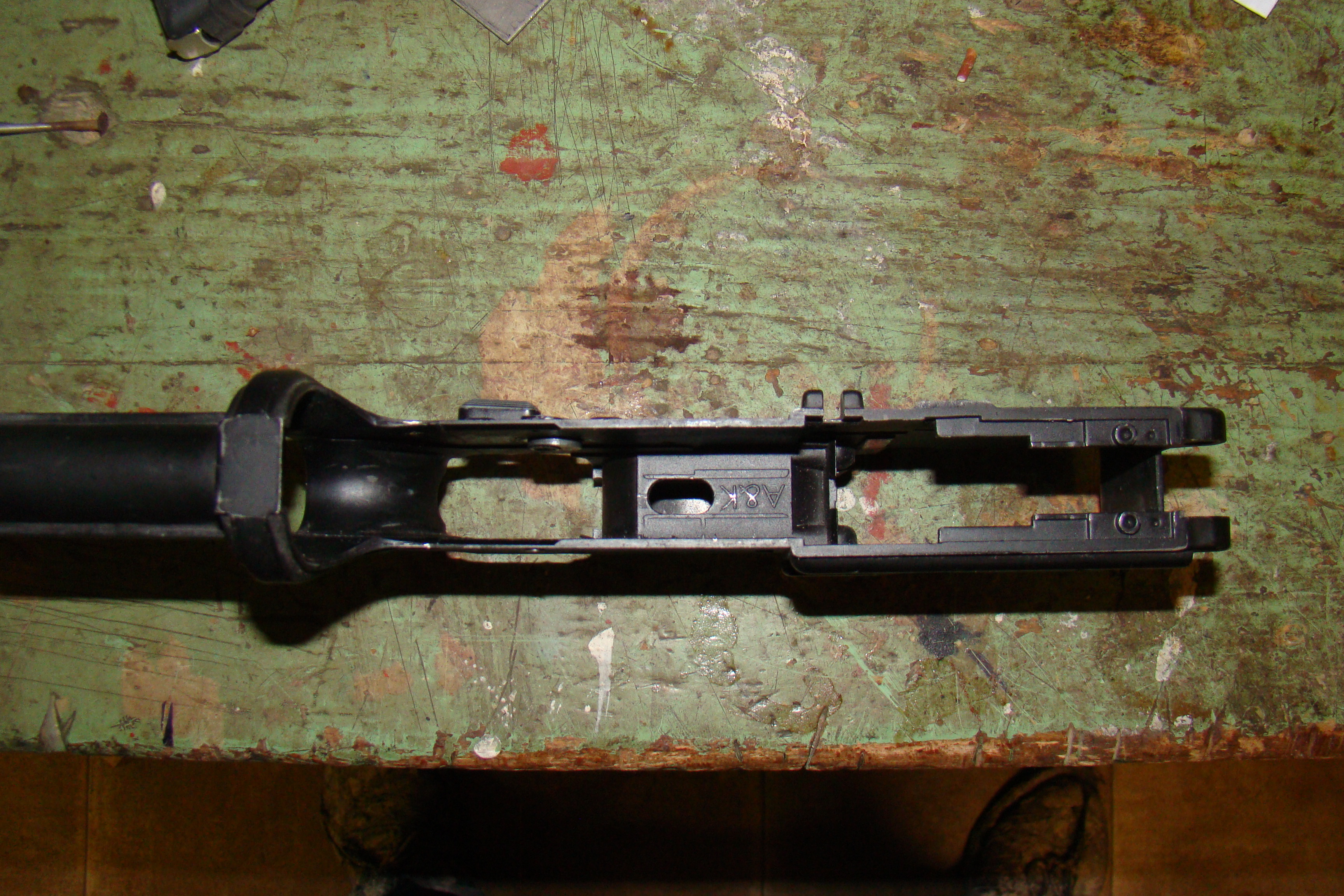

chcem vás poprosiť o váš názor na mnou navrhnutý upgrade. Moja zbran - M4 od PJ v základe. Moj návrh :

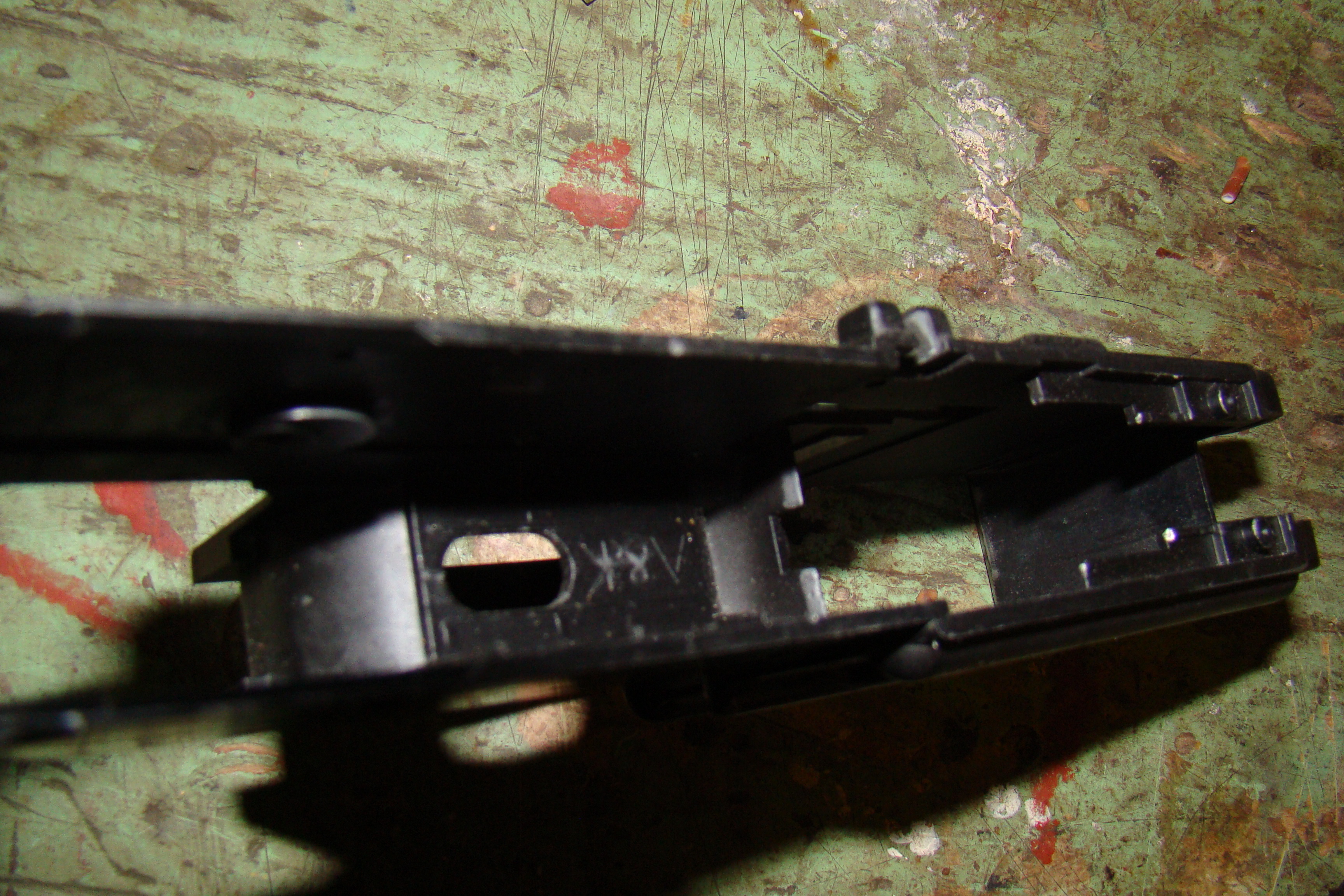

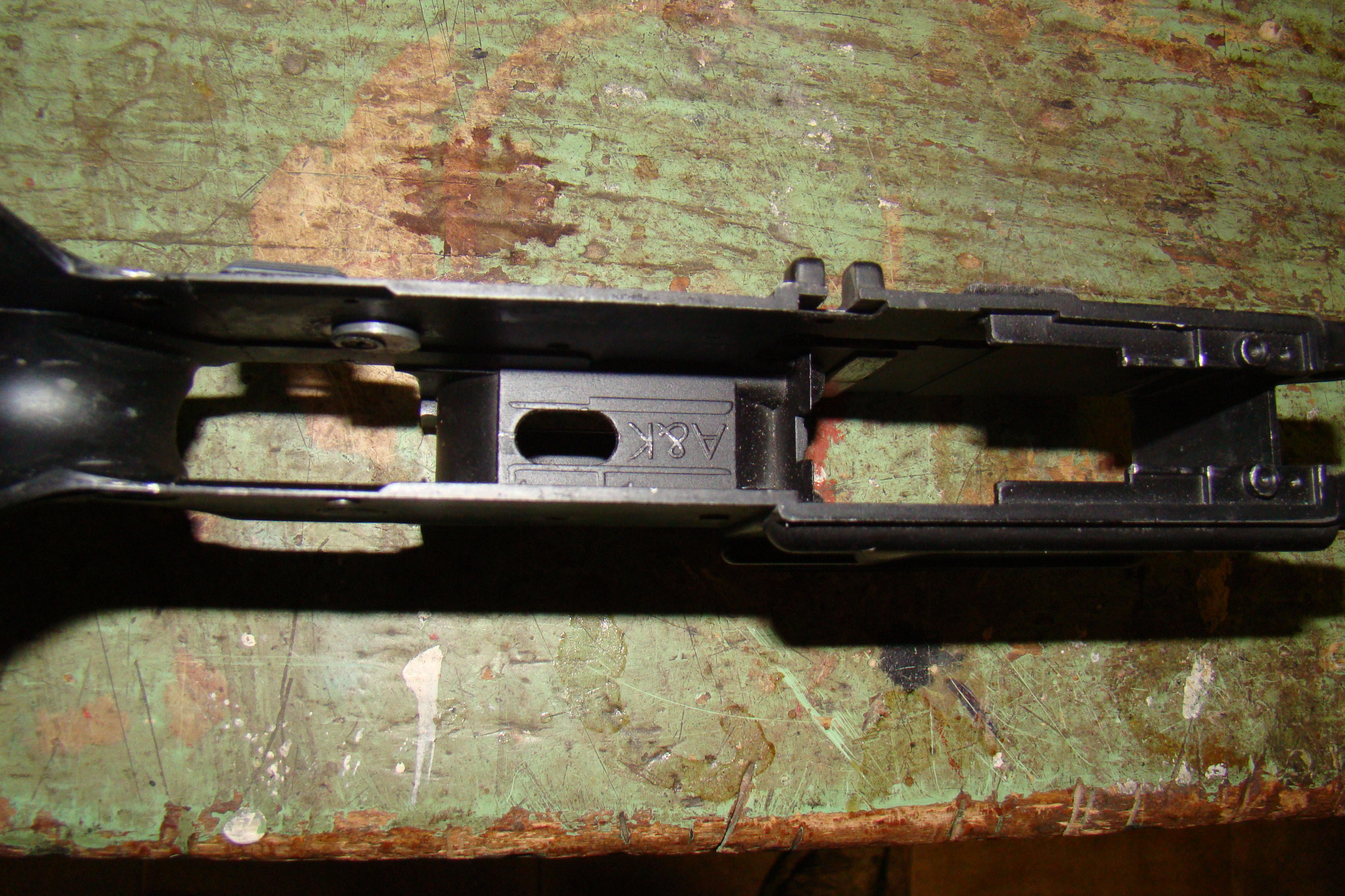

Vďaka za odpoveď :wink: Ešte jedna otázka, mal by pasovať ten RA mech do mojej M4 (od PJ) ?

mel by, ale jako vzdy pocitej s drobnyma upravama tela ci mechu
08 lis 2014, 12:28
Nový příspěvek Re: Upgrade pro M4
Záleží jakou verzi těla máš. Vyfoť mi spodek těla jakoby z vnitřku, pak ti budu moct říct víc. :) Rozhodně to ale nebude jen o tom mechabox položit do těla a vložit dva čepy....

Tak tu sú fotky (dúfam že som to dobre nafotil) :
