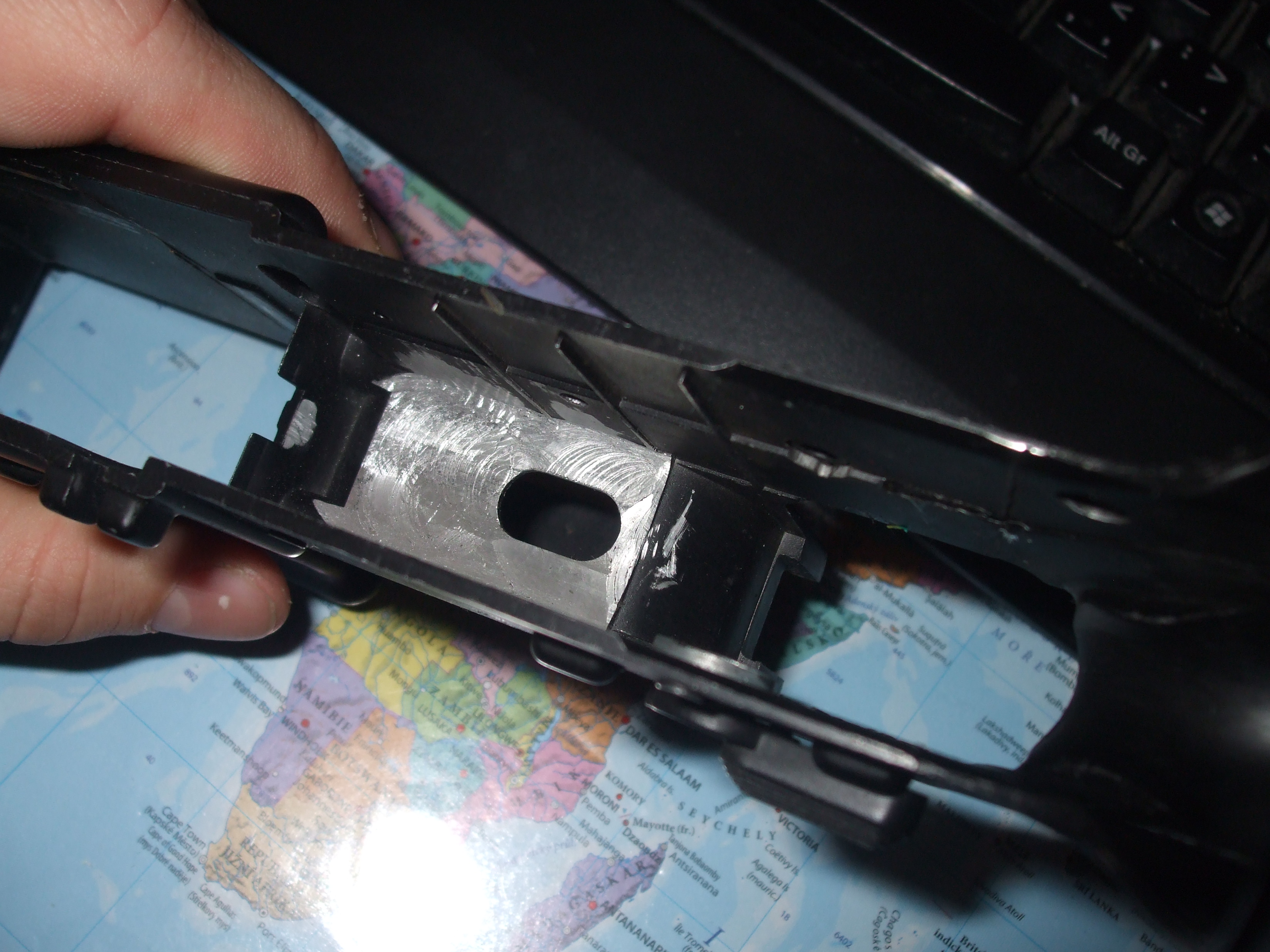

Tak nechat původní mechabox a nekoupit Mblock je u tohohle kvéru cesta do pekel, stoprocentně ti rupne. Osobně bych volil kombinaci Mblock+původní mecháč, ušetříš si spoustu starostí s usazovánim novýho mechu.
grif má pravdu, kor u PJ (a&k tělo) je to pakárna- nestačí jen brousit díry pro čepy, ale tělo na docela blbým místě - tělo jsem upnul a bral frézou(viz foto ). taky je možnost brousit mech,ale to je takové až moc brutální :D takto, jak je to na fotce, jsem to musel dělat s AT mechem i s X high tech.
DSCF5204.jpg [ 1.84 MiB | Zobrazeno 15352 krát ]
na druhou stranu jsem z toho ale dostal pěkný výkon až 175m/s na nijak neupraveném AT mechu.
