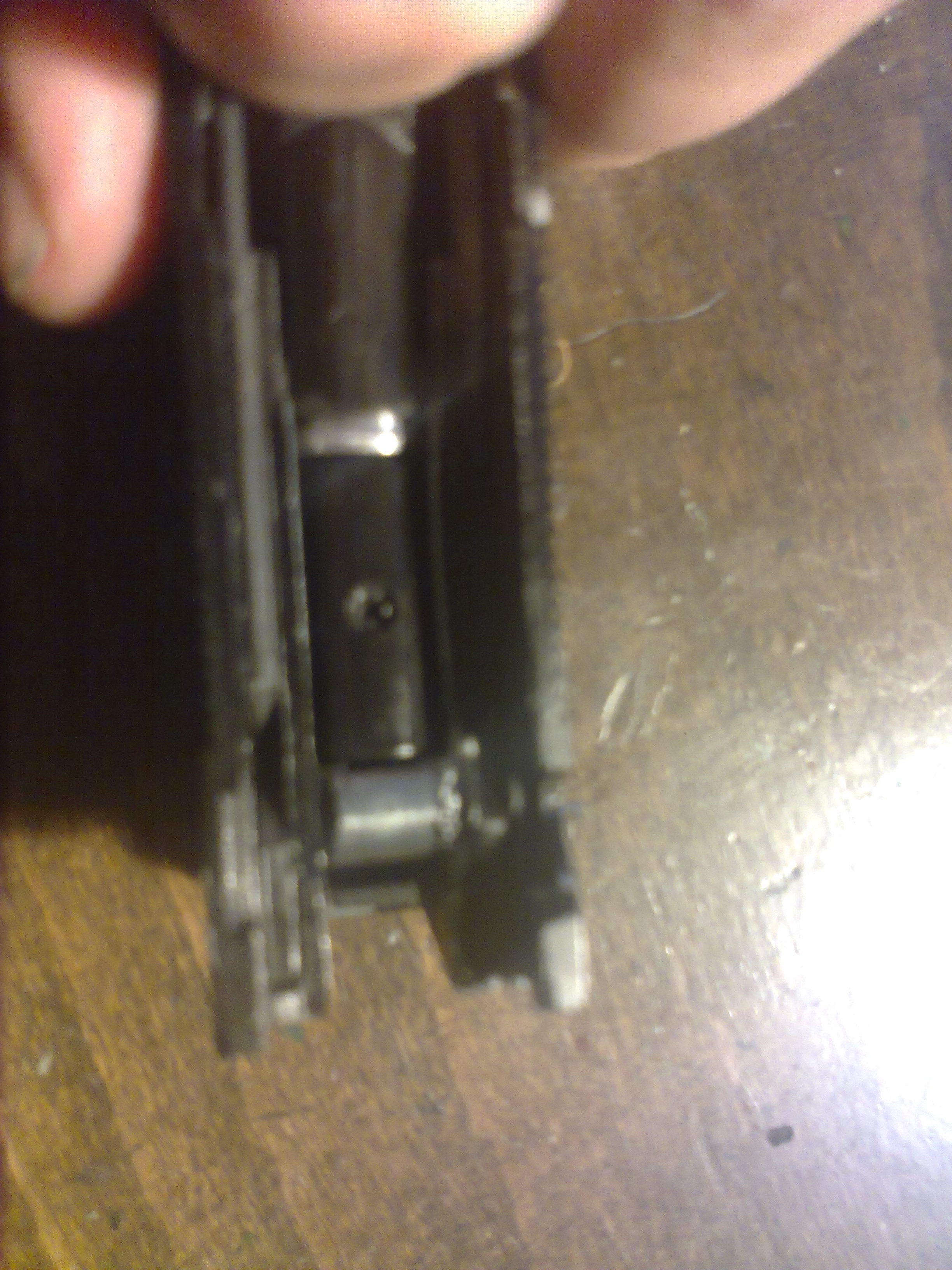

Nový příspěvek Re: Upgrade Tokyo Marui Glock 17 GBB a plynovek obecně
Zdravím lidi, rád bych udělal údržbu své pistole ale jak jsem všude koukal jak se to dělá tak mi to vůbec nejde, sledoval jsem hodně videí ale ne a ne ji rozebrat. Potřebuji sundat závěr na této pistoly: http://airsoftshop.cz/product_info.php/ ... ts_id/6927
Všude kde koukám píšou že musím závěr uvést do polohy na demontování a z druhé strany zatlačit na čep pojistky, ale pojistka se nehne ani na 1mm. Prosím mohl by mi někdo poradit kdo má samou zbraň nebo hodně podobnou. Děkuju
21 lis 2012, 13:11
Tyhle NBB kvéry zpravidla nemívaj realistickou rozborku a kolikrát prakticky rozebrat nejdou, máš návod přesně pro tvůj kvér?
Bohužel jediný co jsem dostal byla zbraň+zásobník+krabice ale žádný návod tam nebyl ani na krabici není nic uvedeno.
21 lis 2012, 13:29
Tak Google, Youtube a hledam, ne?

Vystřel má určitý časování. Při zmáčknutí SPOUŠTĚ dojde k uvolnění KLADIVA (KOHOUTU) to udeří na KNOCKER VALVE. Ten otevře VENTIL a dojde k zaaretování KNOCKER VALVE. Plyn je dávkován do hlavně a tlačí střelu ven. V tu chvíli, kdy střela opustí hlaveň dojde k rychlejšímu toku plynu a ten uzavře přepouštěcí ventil v nabíjecí trysce. V tu chvíli je započat proces odsunutí závěru vzad. V ideálním případě by měla zůstat tryska spojena s hlavní do té doby než doje k odpojení KNOCKER VALVE a uzavření dávkovacího VENTILU. Po té dochází k odpojení trysky, ta se během dokončování pohybu závěru vzad vrátí do výchozí polohy a při cestě zpět nabere kuličku a nabije ji do hlavně.
Během tohoto procesu mohu vznikat různé závady, které mohou vést k následné nespolehlivosti za určitých podmínek.
Doufám, že jsem to vysvětlil srozumitelně.
Pokud to funguje není nutné to řešit, je to spíše pro hnípali, kteří se v tom rádi hrabají :D
Takhle to má správně vypadat, ve zbrani není zásobník, trysku drží pouze HOP UP guma, zbraň mám zapůjčenou od AIRSOFT MORAVA pro recenzi, jde o WELL DRAGON 7.1 - tahle zbraň mě překvapila vysokou přesností a konzistentními výsledky, samozřejmě svoje mouchy má :)

No veď to.Je zima a ja sa rád vrtam v zbraniach a niečo sa priučím.Opísal si to perfektne.Dík.No tak nejako jak na tom obrázku to už ide aj u mna.Inak presne tú zbraň má kamoš len mu neobtahuje záver často.Tak sa mu na to možem mrknúť ked sa priučím :-)..ešte som sa chcel už dávnejšie spýtať na toto.čo sa tou skrutkou vlastne reguluje?ja som to povolil do takej miery aby to bolo na tesno ale aby "valec"s nabijacou tryskou nedrhol
Poznámka: Sorry za kvalitu fotky je dost tma a poruke mam len mobil ale snad je rozoznatelne na čo sa pýtam.
