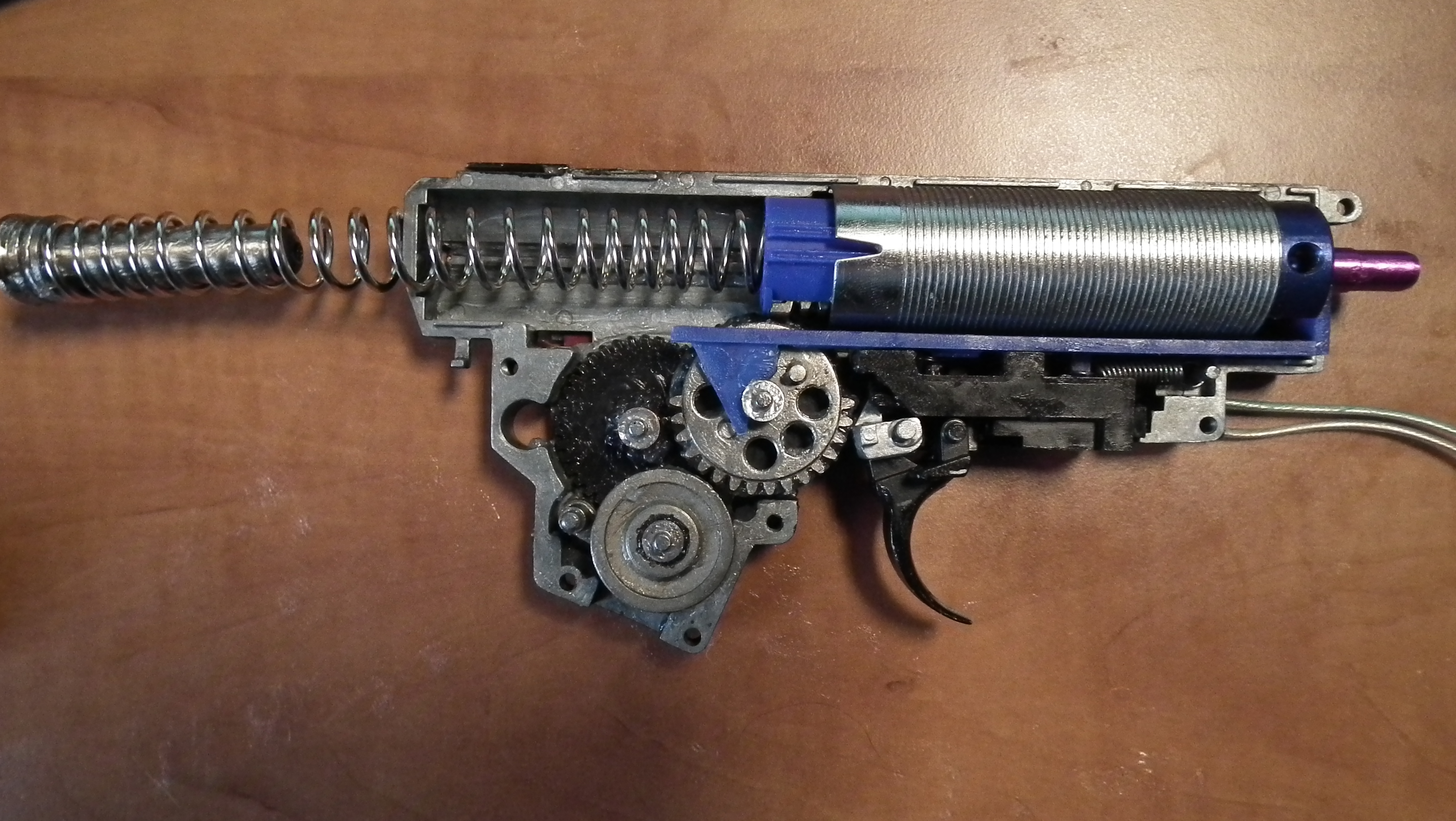

Mansuet, diky ze si to upresnil, a presne ako si pisal a ako som aj ja poznamenal, urcite to otvorim... Zatial nemam doma motor a lipku ale az pride a pojdem to finalne zlozit urcite to kuknem... :D
Poznámka: Asi takto nejak by to malo byt ak sa nemylim.. no proste to hustejsie vinutie smerom na trn a to redsie do piestu
DSCF2298.JPG [ 2.95 MiB | Zobrazeno 31923 krát ]
20 kvě 2013, 17:50
Příspěvky: 825
Bydliště: Česká Lípa
Nový příspěvek Re: Pružiny
No hele, zdá se mi že na té fotce to máš obráceně...
Radši vyfoť celou pružinu.

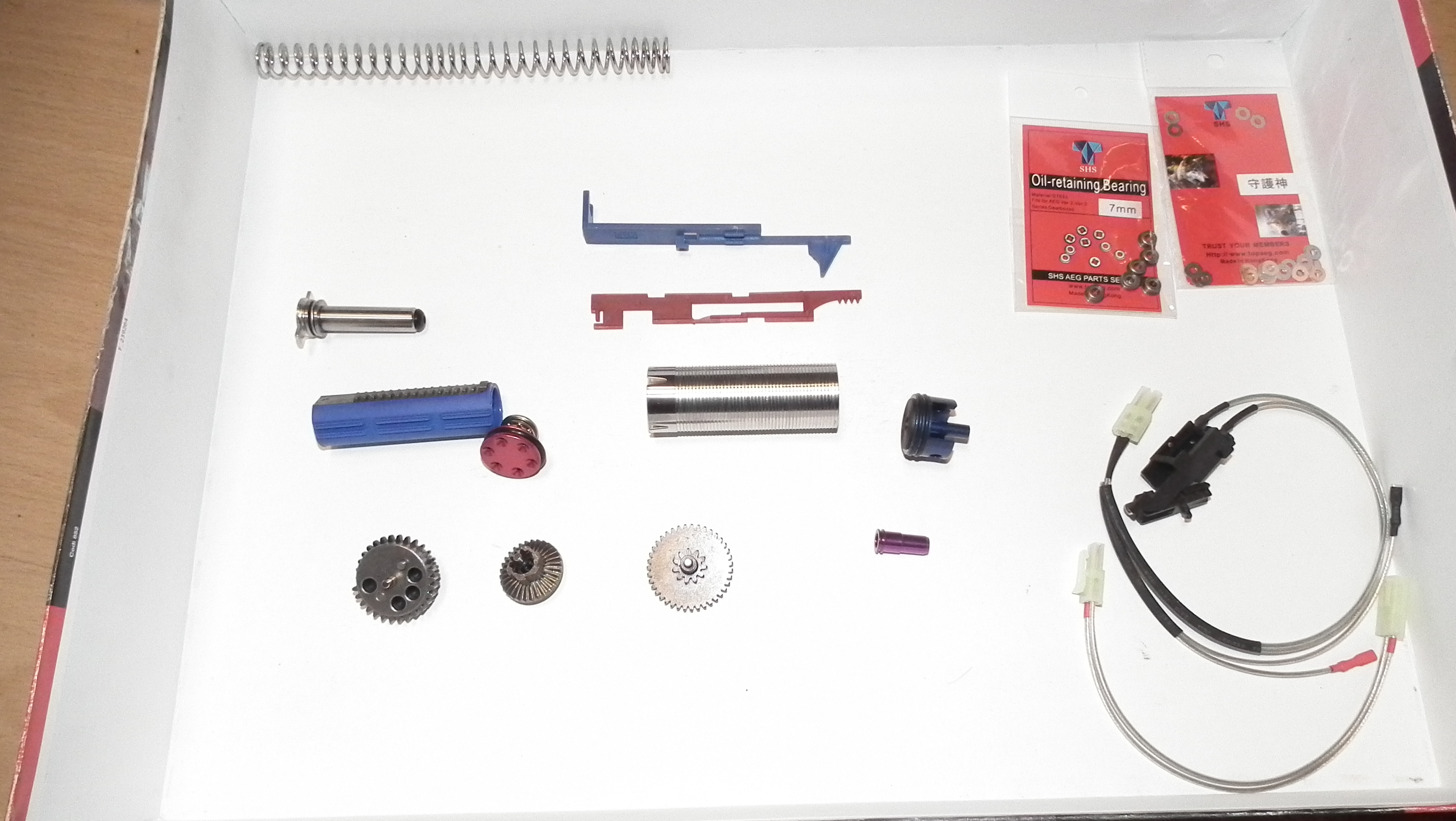

Tu je to videt asi najlepsie:
Mimochodom nemas predstavu aku kadenicu to bude mat s lipolku 11,1 a prevodom kol 32:1 (pruzina M170, motor vysokozatazak SHS kratky)

Tím koncem který je v pravo to nasadíš na trn.
Kadence se dá jen velmi těžce odhadnout. Až to složíš a zprovozníš tak uvidíš.

Ratt007: jsi dobrej blazen provozovat m170 na takovy kabelazi s lipolkou
20 kvě 2013, 20:45
Příspěvky: 825
Ještě před pár lety by to byl luxus, bláznem bych ho úplně nenazýval.
Ale lepší by to být mohlo... BTW: Jeffe, ty sis na tý fotce všim nejdřív těch kabelů co? Profesní degradace :D.
EDIT: ale já přece vím, proč to píšeš, já jen že to moc nesouvisí s tématem.
Naposledy upravil Mansuet dne 20 kvě 2013, 22:37, celkově upraveno 1
20 kvě 2013, 21:24
Mansuet: ja mluvil pouze o zvolene kabelazi a ano, kabelaz je asi prvni vec na co koukam. Jinak raminko podavace a kulisa prepinace jsou vetsinou vyrozeny prachy (pokud puvodni funguje)
Kdyz rozvedu ten problem s kabelazi:
v prve rade rychle odejdou spoustove kontakty, proste silna pruzina = proud nad 35A a lipolka hazi super jiskry, takze to za chvili prestane strilet.
Vetsi problem vidim v tamiya konektorech, nejenom, ze jsou na nich pri takovym proudu ohromny ztraty, ale vyrobce udava maximalni zatizeni cca 15A a na teto sestave pojede vic jak dvojnasobek. To zapricini ohrivani konektoru, ktery se muzou po delsi davce natolik ohrat, ze se protavi zkrz plastove pouzdro konektoru a muze nastat zkrat.
Lipolky nemaji rady zkrat, nejdriv se nafouknou a pak zacnou dost intenzivne horet. Tim padem ohrozuji uzivatele na zdravi, roztavi zbran a uzivatel pravdepodobne zbran hned zahodi nekam do travy, takze muze zpusobit lesni pozar.
To opravdu neni zadna sranda a pricinou jsou pouze nevhodne konektory.
Takze Ratt007:
hod si na kabelaz deanT ci XT60 konektory s poradnym mosfetem, co ustoji dane proudove zatizeni.
20 kvě 2013, 21:52
upřesním Jeffa v tom, že velký tamiya konektor je stavěn na 15A trvale, ale malý tamiya konektor pouze na 9A
http://www.airsoftchrudim.cz/recenze/sp ... kab_19.jpg
http://www.airsoftchrudim.cz/recenze/sp ... kab_18.jpg
20 kvě 2013, 22:07
Registrován: 16 kvě 2013, 11:34
Příspěvky: 26
Bydliště: Slovensko - Myjava
Hosi tak aby som vas uviedol na pravu mieru, Hlavne pre teba Jeff
Objednaval som len vnutorne casti mechacu lebo som nemal dost prachov na kupu vsetkeho naraz... nekupil som motor, lipolku, nabijacku, mosfet atd, len vnutorne casti mechu aby som ho vedel zlozit.
Kabelaz ktora tam je tu som kupil len kvoli tomu ze povodne pliesky na spusti boli znacne opotrebovane (predrane a opalene). Teraz som nahadzoval objednavku na motor lipku, a hlavne mosfet... Asi zajtra si idem pre to, az bude doma mosfet celu kabelaz vymenim a bude tam T-Dean konektor ci jak sa to vola.
Jo a chcem este poznamenat ze ta kabelaz je myslim shs z airsoftguns.cz a vazne z nej asi pouzijem len tie pliesky lebo to som este nezazil ale tie cierne plastove casti.. ked ich nejaky borec vyrabal/skladal tak tie 2 male plastove casti co drzia pliesky megra pritiahol a tie plasty kompletne rozlamal... OMG
